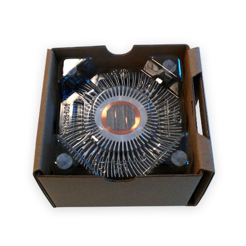

Die Boxed-Kühler mit voraufgetragener WLP haben keine Folie. Da würde ja beim Abziehen die WLP teilweise dran hängen bleiben.
Stattdessen steckt da üblicherweise eine Plastikform auf der Unterseite als Schutz (siehe Bild in Beitrag #50). Die kann man praktisch nicht vergessen abzunehmen, weil die nicht zu übersehen ist, nur locker draufsitzt und auch die Push-Pins mit abdeckt. Mit der Abdeckung drauf lässt sich der Kühler also gar nicht einbauen.

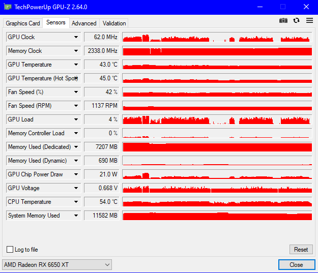

Moin, vielen Dank nochmal für alle Antworten.
Thermalright AXP90-X53 sitzt nun drauf, Temp. stabil bei unter 60 Grad.
Leider hat sich das Problem noch nicht wirklich gelöst und die GraKa zieht immer noch in CS2 nur 20-40 Watt.
Beim FurMark Stresstest jedoch 150.
Hat jemand vielleicht noch eine Idee, was man tun könnte?
Danke!
Ich hoffe ich hab das richtig gemacht, lol?

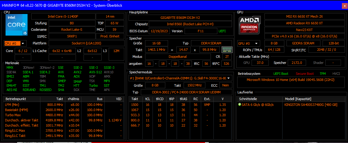

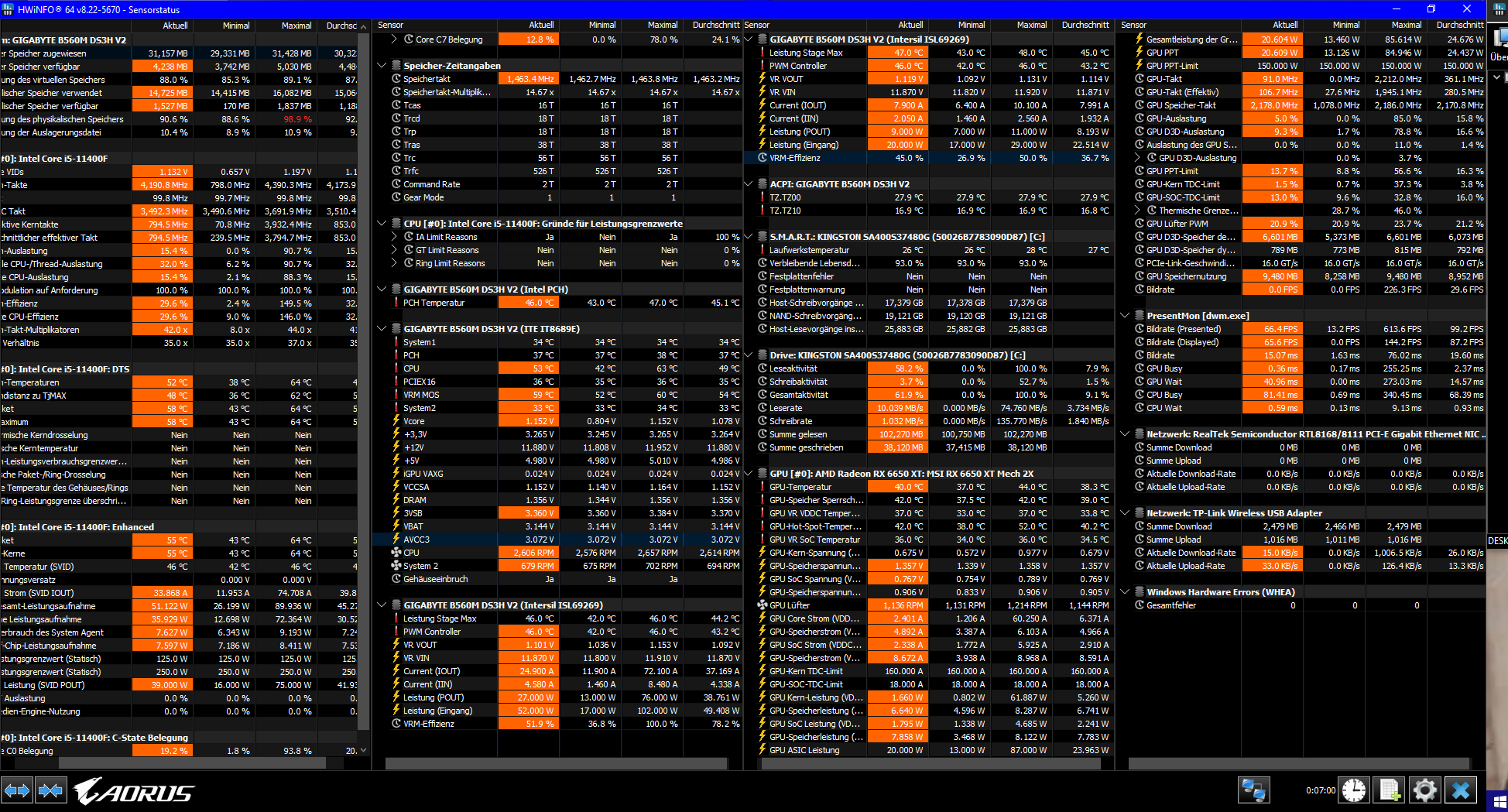

In welcher Auflösung und mit welchen Grafikeinstellungen spielst du?
Anhand der GPU-Auslastung von max 85% sieht man, dass die GPU eben nicht voll ausgelastet wird. Also die CPU wird die GPU bereits limitieren.
Je nachdem wie viele Gegner auf der Map sind, scheinen mir deine fps mit der CPU auch nicht unüblich. Du kannst ja mal auf einer leeren Map probieren, wie es dort ausschaut.
