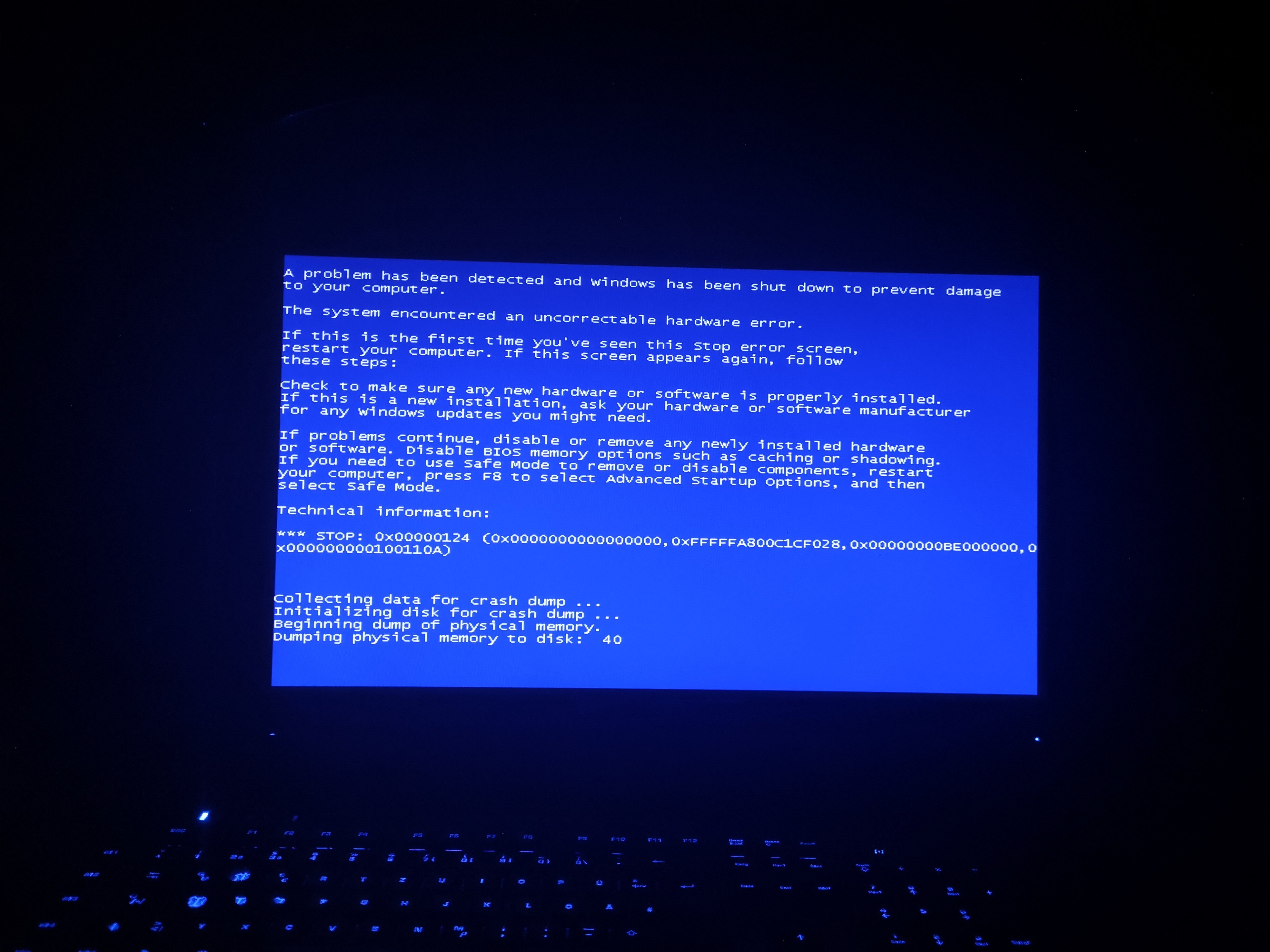

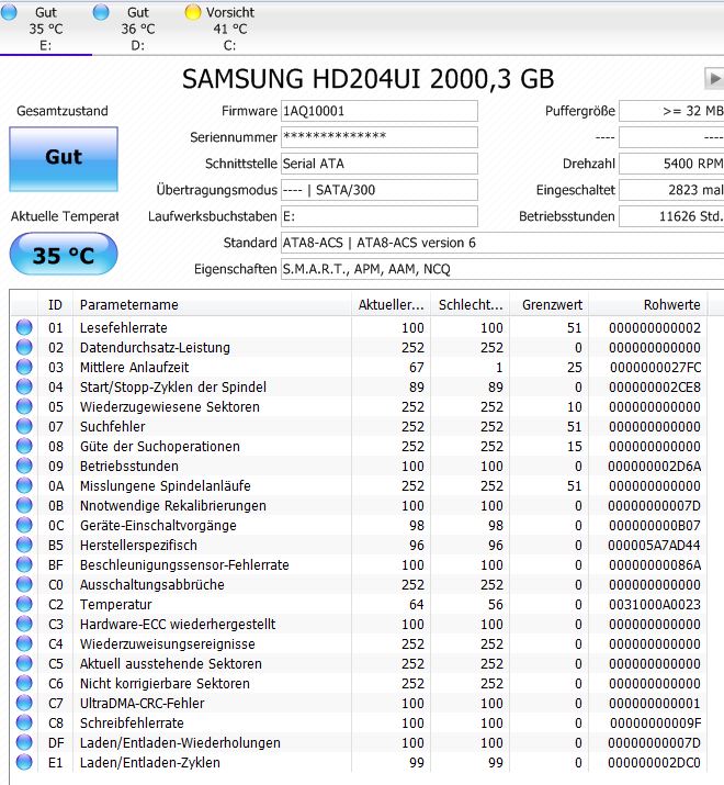

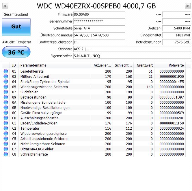

Und zwar, habe ich seid geraumer Zeit (6 Monaten) ein Problem mit Bluescreens die egal bei welchen Aktivitäten auftauchen sei es Youtube Videos schauen oder hochauflösende Games spielen.

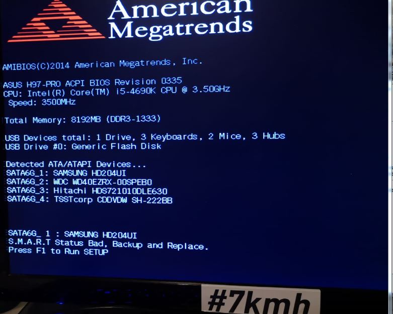

Heute hat mein Pc mir allerdings über das Bios mitgeteilt das meine Samsung Festplatte Defekt sei, Crystaldiskinfo allerdings sagt das meine Hichachti Festplatte defekt sei.
Nun meine Fragen:
Können die Bluescreens dann von den Festplatten/der Festplatte kommen ?
Welche Festplatte ist nun defekt?
Falls nötig mein System:
Intel I5 4690K
Asus Nvidia Geforce GTX 970
Festplatten siehe Anhang.
Das kam als sich meine Computer heute verabschiedet hat.

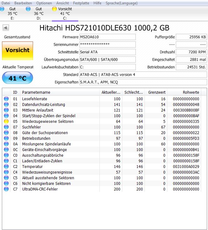

CrystalDiskInfo sagt das diese HDD defekt ist und nicht die von Samsung.

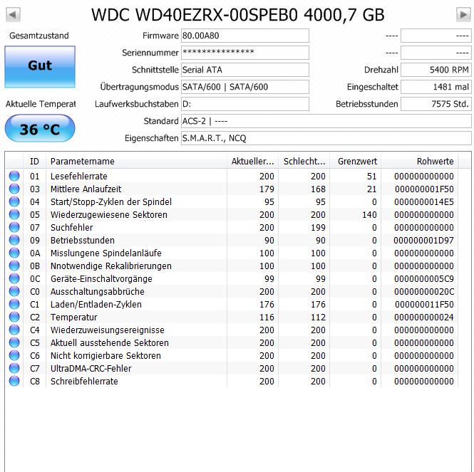

Hier sagt das Programm das die Festplatte nicht defekt ist.

Der 124er Fehler verweist hier zwar auf einen "unkorrigierbaren Hardwarefehler", aber das muss nicht zwangsweise an der HDD liegen. Allerdings sind 25k Stunden auch schon ne gute Laufzeit :D Würde da einen Austausch gegen eine andere HDD oder noch besser SSD stark in Betracht ziehen.
Es kann auch durchaus der RAM defekt sein oder ein Windowsfehler.
Ebenso OC, aber das haste wohl weniger gemacht mit deinem H97 Board^^
Zu der Fehlermeldung sagt Google:

Naja wieder zugewiesene Sektoren müssen noch lange nix bedeuten.

Die dürften beide die (vom Hersteller) geplante Nutzungsdauer von 5 Jahren hinter sich haben, von daher wäre es schon mal angebracht an Ersatz zu denken. Die Hitachi hat schon einige Wiederzugewiesene Sektoren, also Sektoren die wirklich defekt waren und an deren Stelle nun Reservesektoren verwendet werden. Dies könnte die Ursache für die Bluescreens gewesen sein, wenn diese Sektoren z.B. vom Swapfile belegt waren dann gibt das Probleme und es würde erklären warum diese Sektoren überschrieben wurden, denn erst sind es schwebende Sektoren und dann werden es nach dem Überschreiben eben ggf. Wiederzugewiesene Sektoren.
Das BIOS meckert bei der Samsung weil die Problem mit der Anlaufzeit hatte, der Schlechteste Wert von Attribut 03 liegt unter dem Grenzwert, was eben per Definition auf einen kritischen Zustand hindeutet. In diesem Fall kann es auch am Netzteil oder dessen Kabelstrang, ggf. einem Molexadapter liegen. Ein Backup von allen wichtigen Daten sollte man ja sowieso immer haben, bei der HD204UI sollte man darauf achten nicht die FW mit dem Bug zu haben und dann kann sie auch noch eine Weile durchhalten, sie kann morgen aber auch gar nicht mehr anlaufen wollen. Ihr G-Sensor hat ja auch schon eine ganze Menge zu harte Stöße oder Vibrationen erkannt, da weiß man nie welche Probleme daraus resultieren.

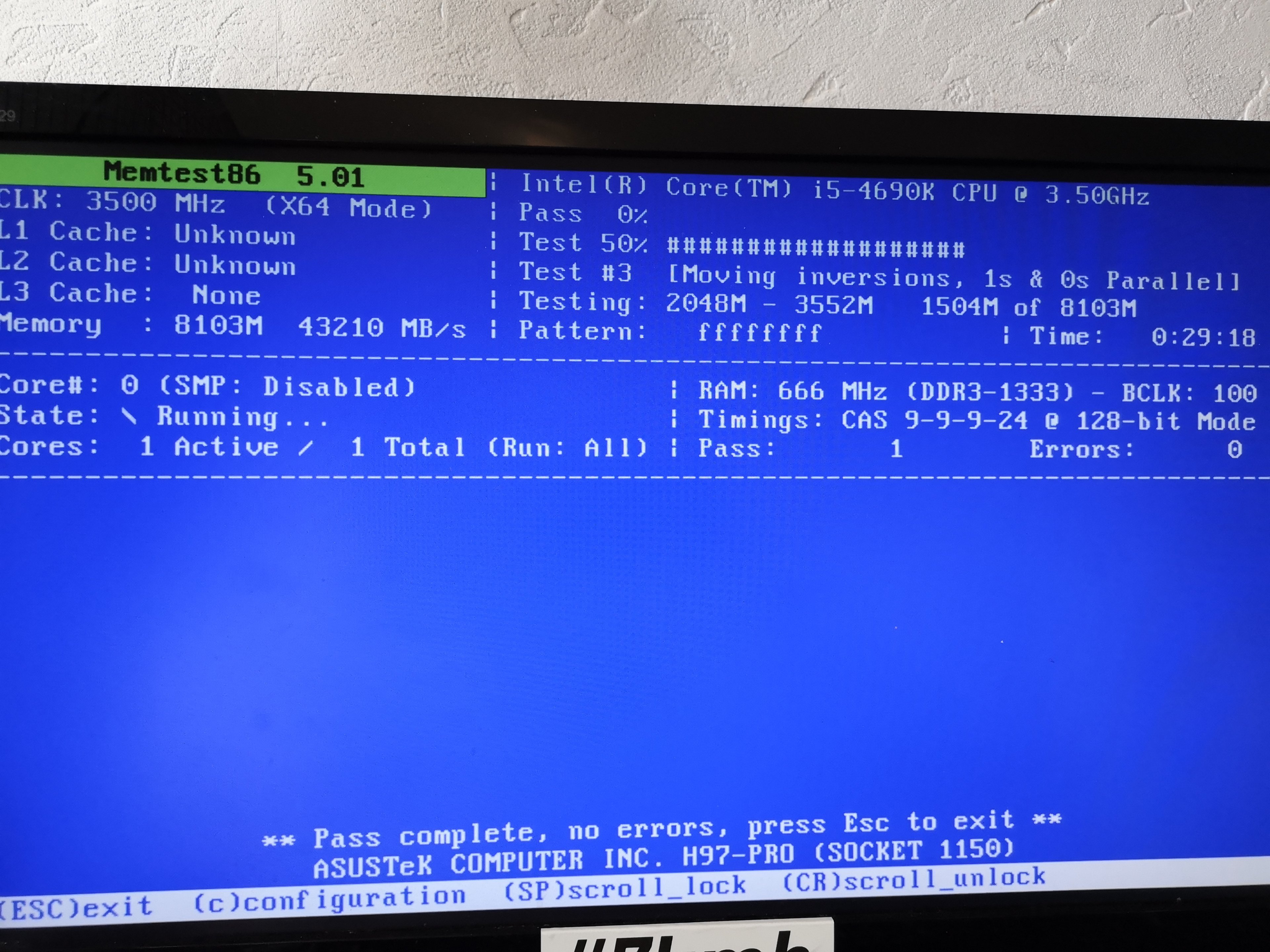

Dann sollte man noch mal einen RAM Test mit Memtest86 oder Memtest86+ machen, denn Abstürze sind neben korrupten Dateien typische Zeichen für RAM Fehler. Teste alle Riegel so wie sie eingebaut sind, ändere da nichts und lass auch die BIOS Einstellungen so wie sie unter Windows betrieben werden, genau so müssen sie ja auch fehlerfrei laufen. Wenn es keine Fehler gibt, warte 6 PASS ob es so bleibt und wenn es Fehler gibt, teste zuerst mit den Standardeinstellungen neu, sollte übertaktet worden sein und danach teste die Riegel einzeln um zu sehen ob einer defekt ist oder ggf. eine andere Ursache vorliegt warum die möglicherweise auch fehlerfreien Riegel nicht fehlerfrei zusammenarbeiten wollen.
Für mich als dummer es könnte halt alles sein oder? :D
@Holt och werde auch diesen memtest86 mal machen und dann das Ergebnis hier rein schreiben

@cbtestarossa hiflt da nicht der memtest86?
Kann es auch an zu wenig Wärmeleotpaste liegen?
Kann es denn an zu wenig Wärmeleotpaste liegen weil habe das letzte mal vor 1,5 Jahrenpaste drauf getan
Ram schaut eher gut aus. Sagt aber nix ob nicht irgendwann mal ein Fehler kommt.

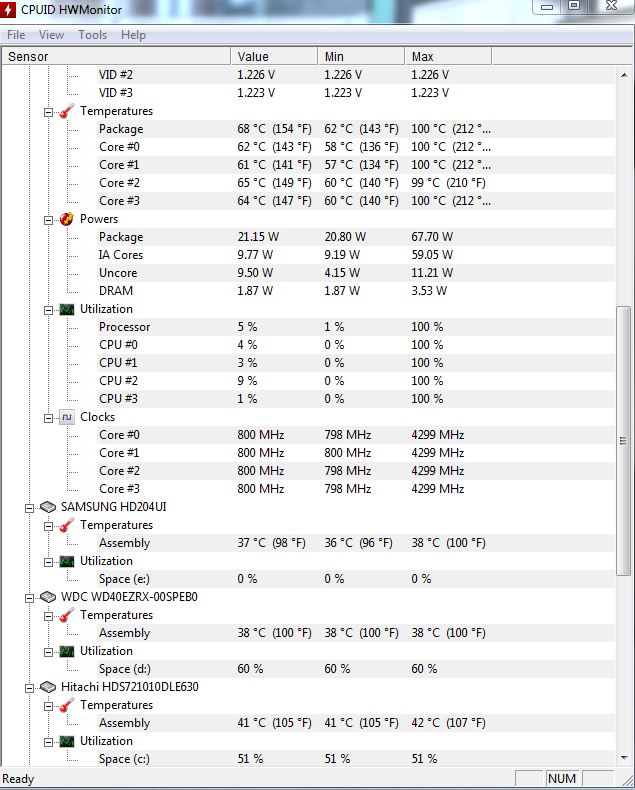

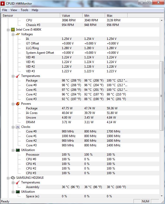

Habe aber glaub ich den übeltäter gefunden...
es war glaub ich die CPU (siehe Bilder)
Da wahrscheinlich keine Wärmeleitpaste mehr drauf ist erklärt zumindest die Temperatur.
Im Idle Modus
Im Prime95 Modus

Das ist allenfalls bei der Samsung nötig, aber nur wenn dort der Rohwert des Attribut C7 steigt, dann würde ich dies auch in Erwägung ziehen, denn bei einem Fehler ist es wahrscheinlich das diese irgendwann in der Vergangenheit aufgetreten und das Problem längst behoben ist. Ich würde eher mal schauen ob die das FW Update braucht und mich darum kümmern die Platten zu ersetzen.
Ja die Temps sehen scheisse aus.
Alles mal reinigen und WLP erneuern schadet sicher nicht.
