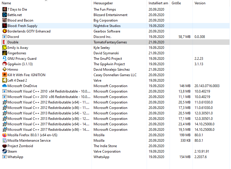

Was ist denn auf dem Rechner so alles installiert?
@Tornhoof
Ja, im letzten Speicherdump wird auch der Filtermgr mit einem Treiberaufruf an NPFS.sys genannt. Typischerweise kommt es dann zu Bluescreens, wenn der am Filtermgr lauschende Virenscanner unsauber implementiert oder auch einfach Müll ist.

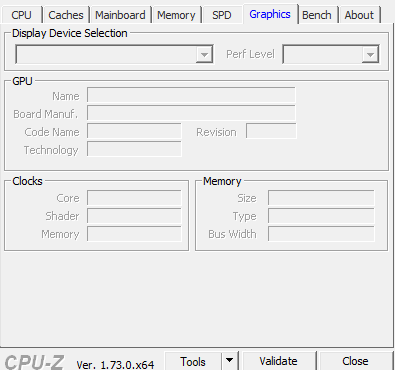

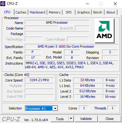

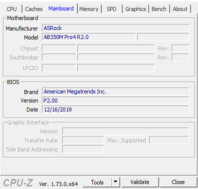

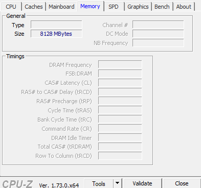

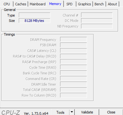

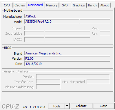

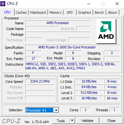

Das sind die Bilder von CPU-Z. Kann man da sehen ob die CPU overclocked ist? Die restlichen Fenster sind aus irgend einem grund leer. Mainboard ist kein MSI B450M Pro-VDH sondern ein ASRock AB350M Pro4 R2.0
Ebenfalls kam bei der Installation von Cpu-z(64bit) Eine Fehlermeldung. Kann diese vll daran schuld sein, dass manche Tabs leer sind?

@Doge55 Schalte mal die ganzen Autostartsachen, die Du da drin hast wie Battle.net-Launcher etc aus, so dass ein Windows ohne das ganze Extrazeug startet und dann mach einen Test mit nur 1 Programm. Im Idealfall natürlich nochmals Windows neu installieren und mit nacktem Windows (nur Treiber aktualisieren + Windows Updates) testen. Du kannst Deine bisherige Installation mit einem Imageprogramm sichern, falls es nicht daran liegt und später zurückspielen.
Wenn es dann noch auftritt (oder sogar ohne, dass Du ein Programm startest), dann Mängelrüge beim Verkäufer. Ggf. noch ein Bild vom Bluescreen machen als "Eigenversicherung".

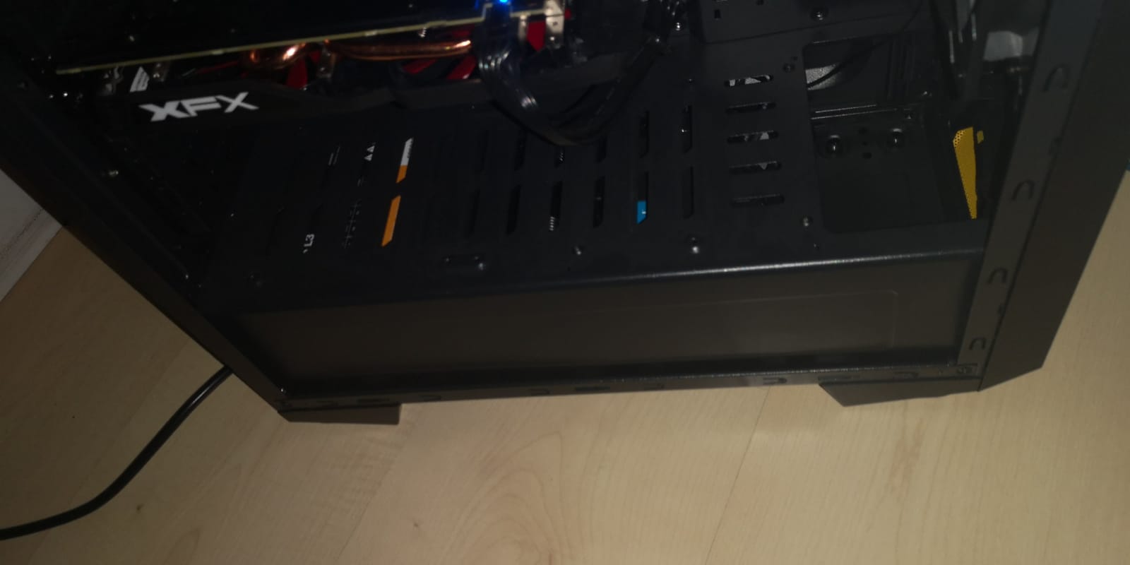

Nur leider kann meine 1TB hdd nicht abstecken, da der verkäufer aus irgend einen grund ein fettes gitter um das netzteil und die festplatten gemacht hat, so dass ich net rankomme. Bin mir nicht sicher ob ich das aufschrauben kann.
