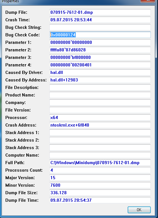

.dmp:

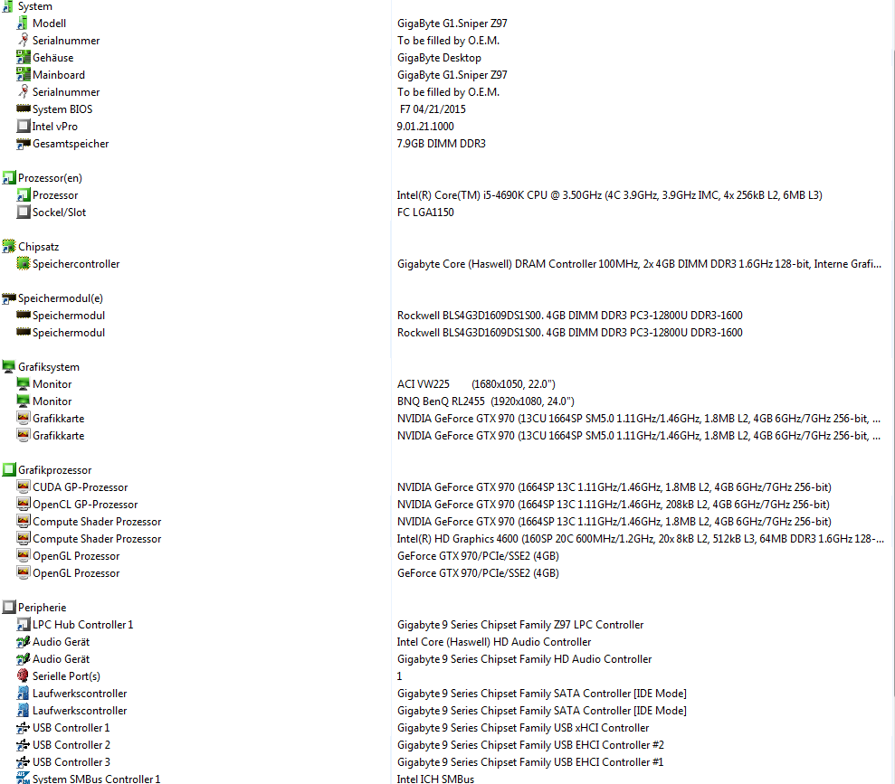

mein System:
Systeminfo:

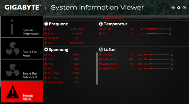

kakcu8.png​

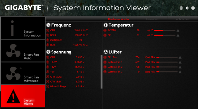

BIOS resetten. 0,6V reicht auch Haswell nicht. Und 2400MHz ist für einen i5-4690k auch eine etwas komische Frequenz.
Werde ich direkt ausprobieren.

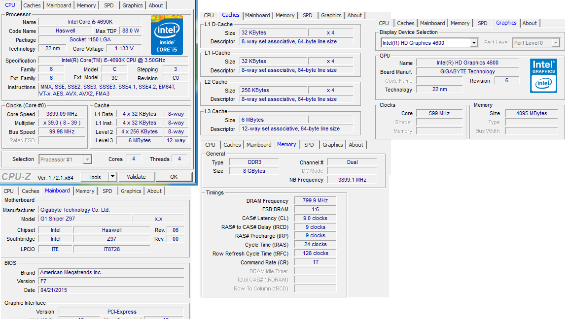

Lade mal (alle) Bilder aus CPUz hoch.
Sieht eigentlich OK aus.
Würde aber wie HominiLupus bereits vorgeschlagen hat das Bios zurücksetzen.
Am NT sollte es nicht liegen zumal du die Energiesparoptionen auf "Hochleistung" umgestellt hast - testen würde ich aber mit min/max 5% wenn es nur im Idle vorkommt.
CPU Spannung etwas anzuheben wäre zum testen auch nicht schlecht.

Probier erstmal, ob es nach dem Bios Reset läuft und wenn nicht, kannst du beim Vcore offset 0.03V extra geben. Das sollte reichen, wenn die Vcore im idle tatsächlich zu niedrig ist..
