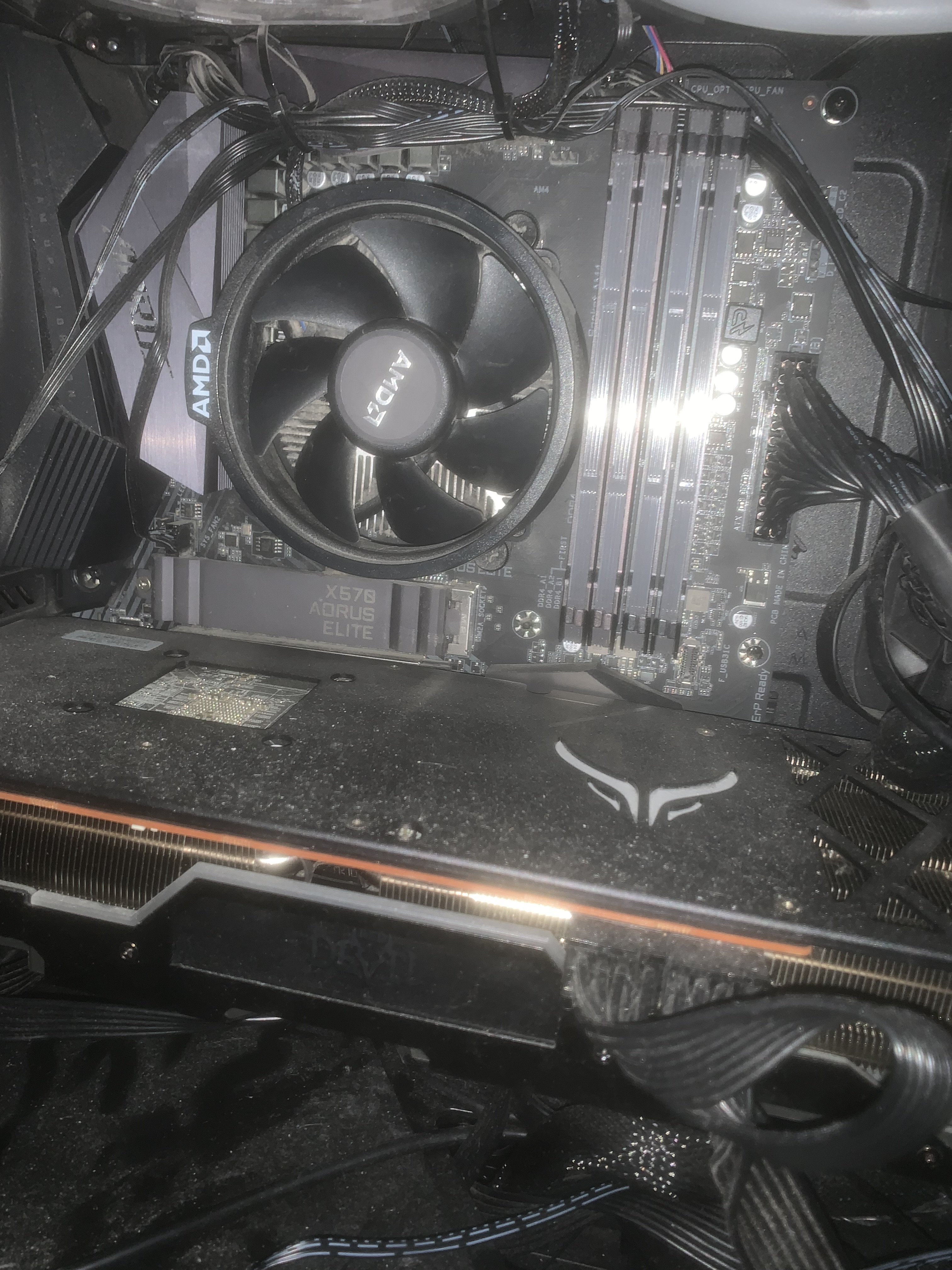

Bin da aus der Ferne auch so langsam überfragt, schön wären mal Bilder vom Board, um zu schauen ob es sich wirklich um das handelt und damit auch deine BIOS-Daten korrekt sind.
Habe das in den Bios slot reingetan, bilder folgen, falls da noch etwas nicht klar ersichtlich sein sollte helfe ich gerne nach

Es sieht nach dem aus, wa sdu auch sagtest, ein X570 AORUS Elite Revision kann ich so nicht erkennen, aber du sagtest es steht 1.0 dran, daher sollte eigentlich alles passen soweit.
