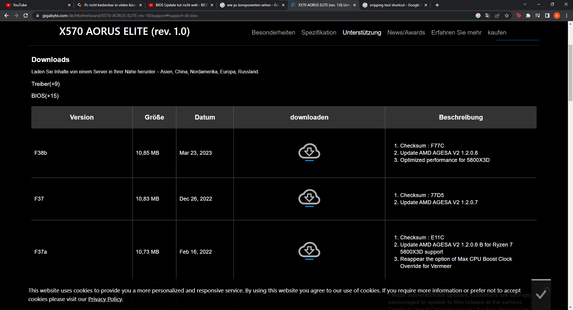

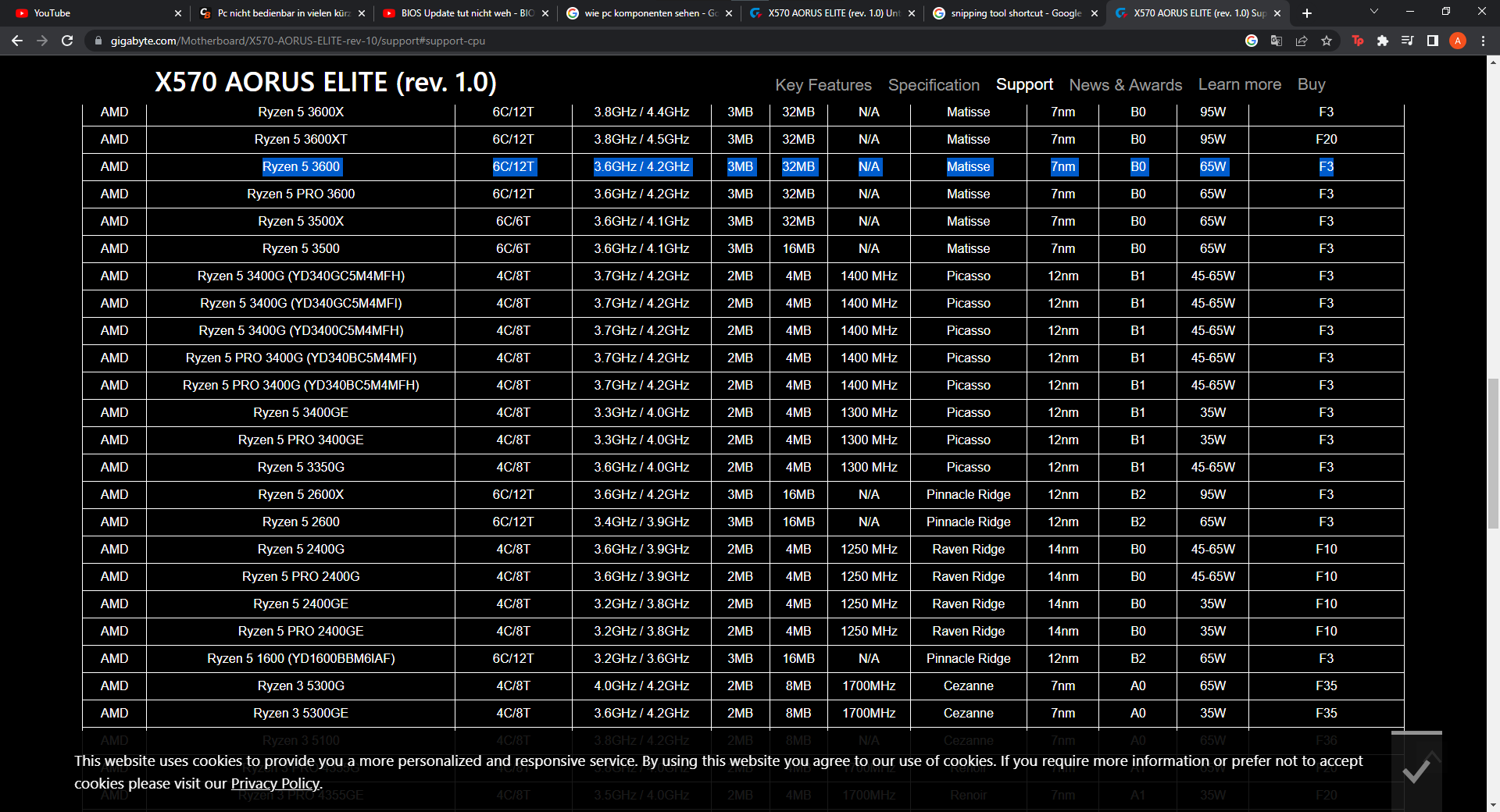

Sry falls das ein bisschen zu viel Fragerei ist, aber würde jetzt persönlich die F38b Version auf den Stick ziehen (auf dem erstem Screenshot). Habe auf dem zweitem Foto einfach noch die Liste dazugepackt, keine Ahnung ob die Version die man installieren kann auch von dem Prozessor abhängt. Wäre der Vorgang erstmal so korrekt?
Das Mainboard sollte auf alle Fälle Richtung so sein, gehe ich stark davon aus, habe nach dem kompletten Namen nochmal in den Systeminformationen nachgeschaut

Ok, danke, sollte es also mit dieser F38b Version funktionieren oder kann ich das irgendwo nachschauen welche da die richtige ist?
Ja warum nicht, ist halt das Neueste.
Du hast den 3600 dochs chon verbaut, oder habe ich da grad was nicht richtig verstanden? Wenn ja, dann nimm das F38b und installiere es, der 3600 wird ja schon seit Version F3 unterstützt, das maist dann natürlich auch noch mit dem F38b gegeben, es werden auch eher selten kompatible CPUs wieder aus dem BIOS rausgenommen, die Liste verlängert sich in der Regel nur.
