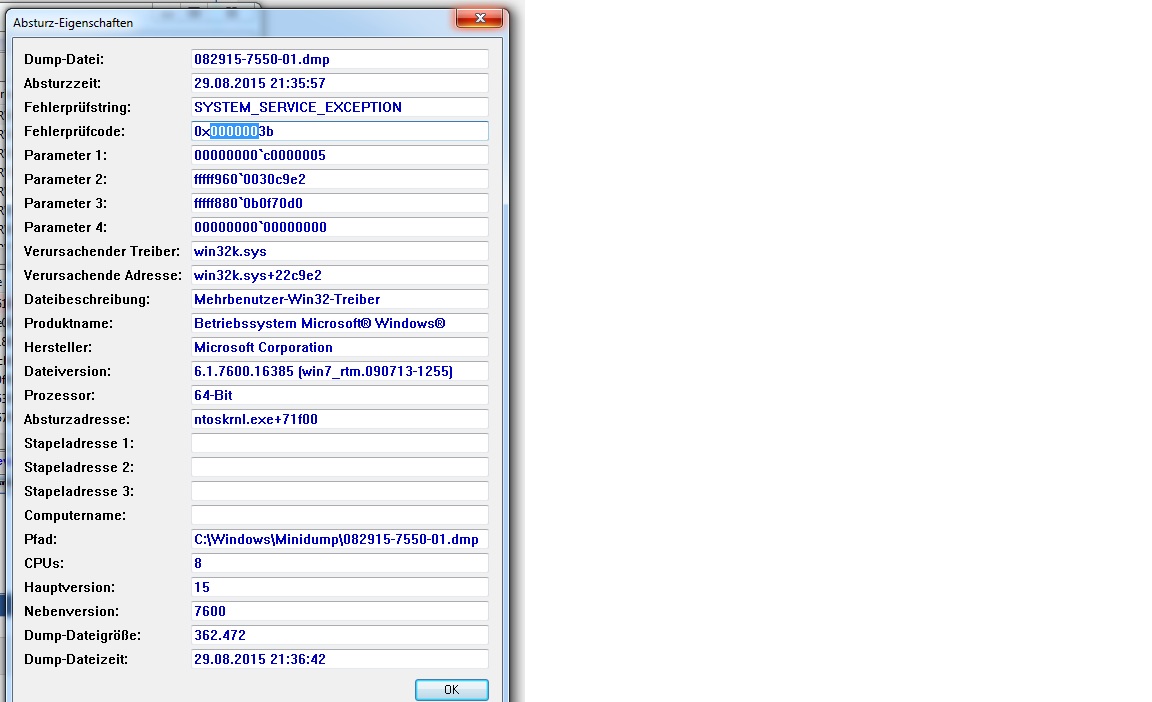

Wenn du schon rausgefunden hast das die win32k.sys in den Bluescreen involviert ist, kannst du sicherlich auch den Rest auslesen. Der Fehlercode ist relevant.
Einfach mal Bluescreenview runterladen und genauer reinschauen.
Wird gemacht! Ich melde mich wenn der Fehler nicht behoben ist.
Fehlerprüfcode: 0x0000003b
Hier der ganze Fehlerbericht: Fehler.jpg
Ist es immer genau der selbe BSOD? Lass mal die Systemdateien überprüfen: cmd.exe als Admin starten und sfc/scannow eingeben.

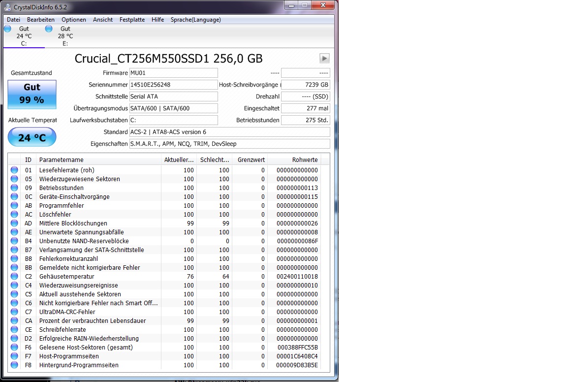

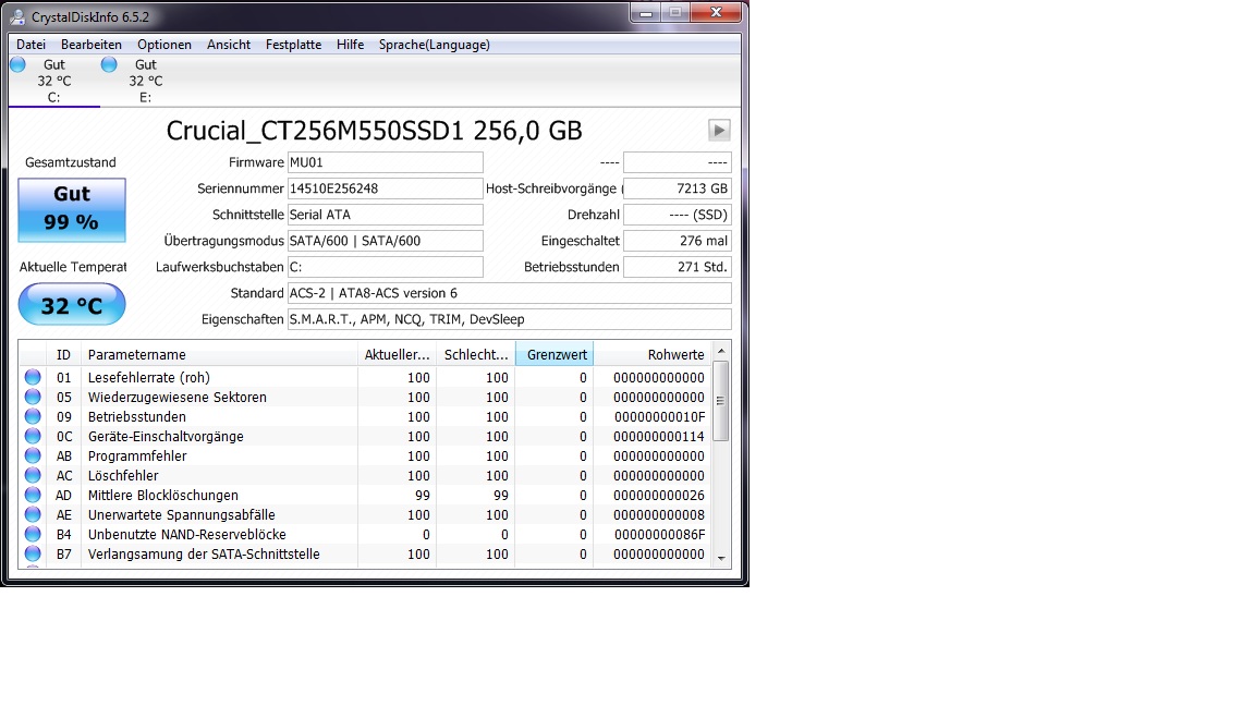

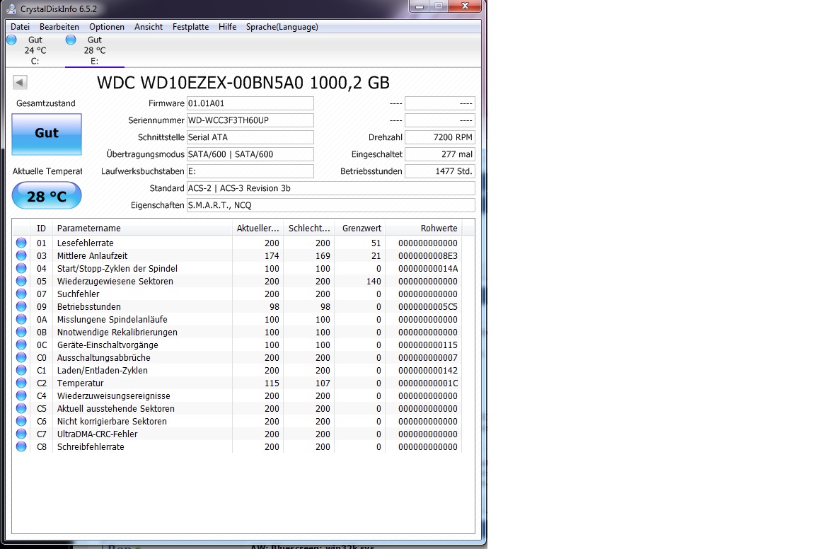

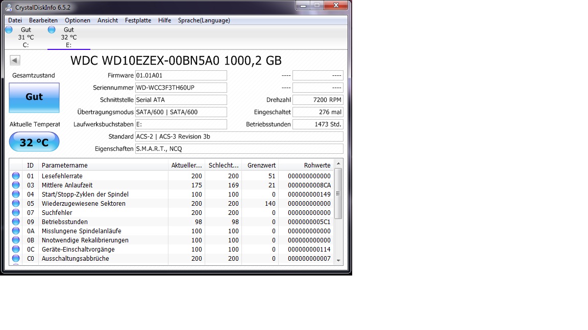

Dann einen Screenshot von CrystalDiskInfo hochladen.

Ja jedes Mal wird mir win32k.sys als Fehlerquelle angezeigt.

Bei den Screenshots fehlt die Hälfte der Attribute.
Nur mal so am Rande: Warum verwendest du eine total veraltete Windows-Version (6.1.7600.16385) statt der aktuellen 6.1.7601.17514? Offenbar ist nicht mal SP1 installiert.
Die Platten sind ok. Auffällig ist nur, dass die SSD schon mit über 7TB beschrieben wurde, das ist für die kurze Laufzeit schon recht viel. Offenbar wurden auch schon ein paar Sektoren ausgemustert.
Starte die cmd.exe als Admin und gibt "chkdsk c: /F" ein und bestätige mit ja. Nach einem Neustart dann das selbe mit "sfc /scannow". Sollte hier alles in Ordnung sein, unbedingt das SP1 installieren!
