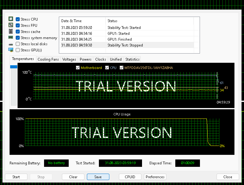

@ColdGlow So ich habe AIDA64 mal eine Stunde laufen lassen , bei google stand für Schnelltest min.1h.
Dabei sind keine BSOD's aufgetaucht. (Ohne Stick Offline)
Reicht die 1h oder nochmal länger?
Oder jetzt 1h (mit Stick online)?
