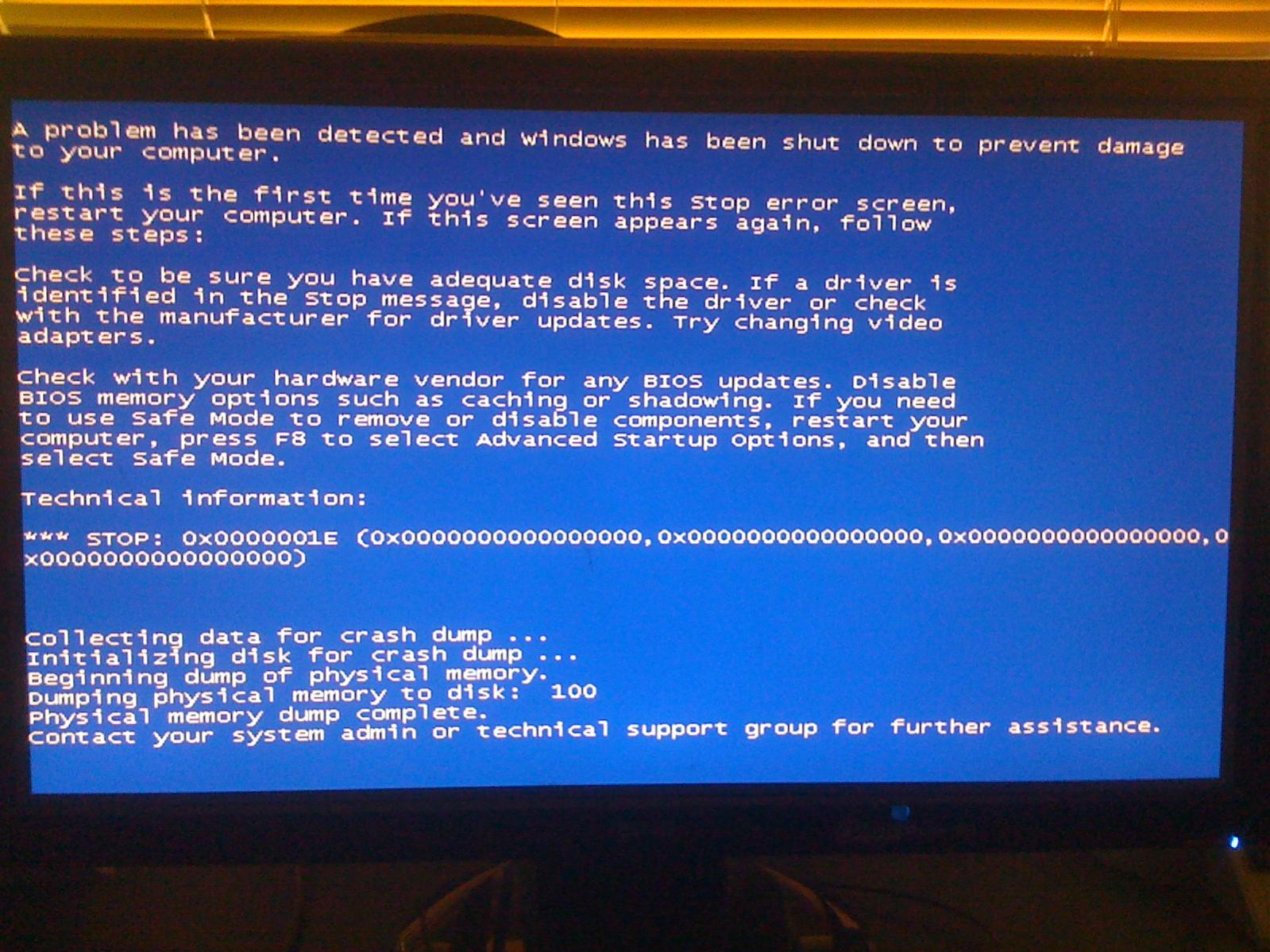

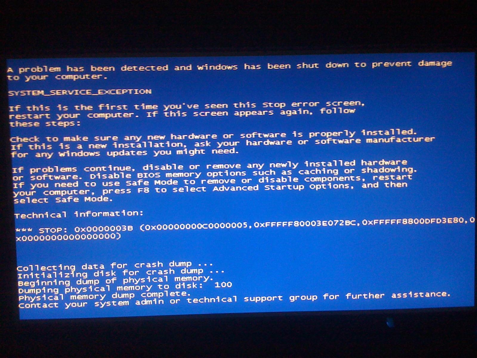

In letzter Zeit macht mir mein Computer Probleme. Zuvor hat er sich einfach neugestartet, ohne irgendeine Meldung oder der PC ist einfach gefreezt, aber in letzter Zeit zeigt er mir sogar Bluescreens an.
Vielleicht könntet ihr mir sagen, wo das Problem liegt.
Ich dachte zuerst, dass es am Prozessor lag, da ich den ausgetauscht habe und er dann einige Zeit gut lief. Aber nun ja, ich weiß grad nicht weiter.
Habe zu den Anhängen zwei Bluescreens und die Texte eingefügt, die nach 'nem Neustart aufzufinden waren.
Liebe Grüße Crytap

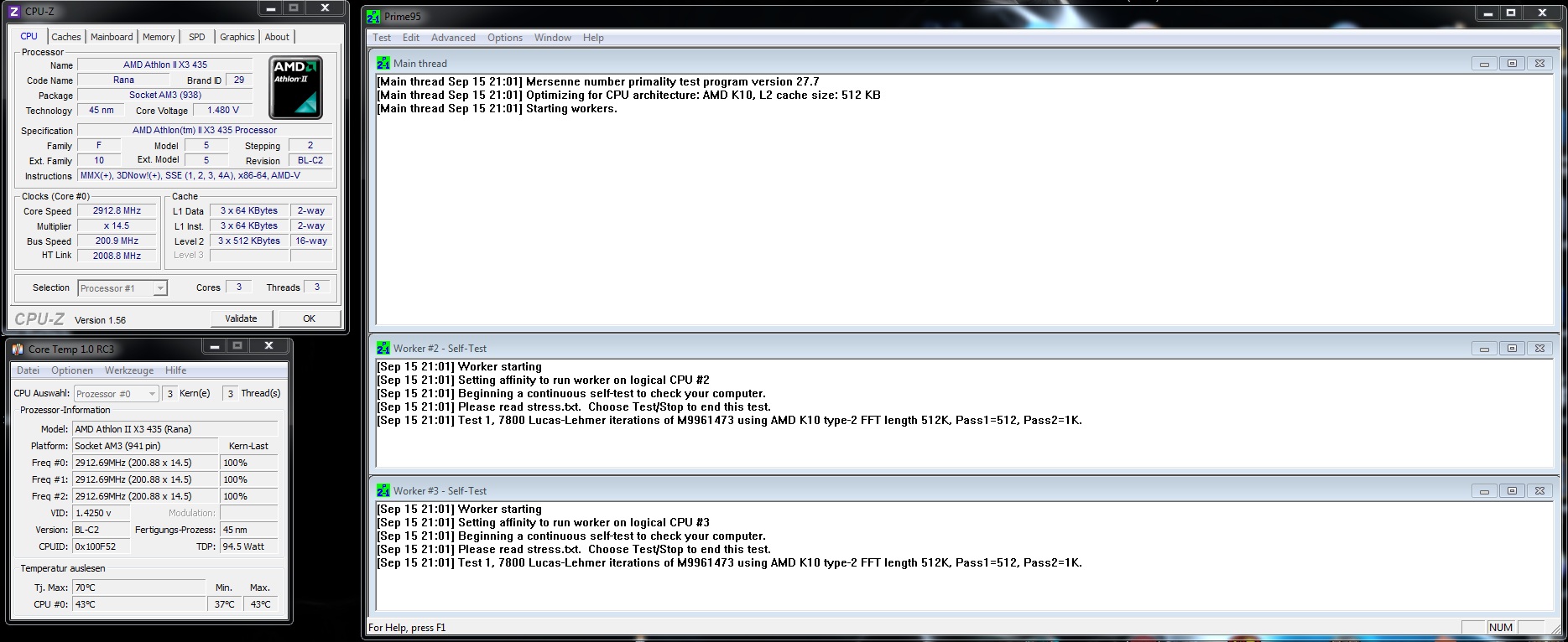

Diese Tools helfen; einfach aus dem Downloadverzeichnis saugen: CPU-Z, CoreTemp und Prime95
Sobald Du die geladen hast und laufen schauen wir weiter...

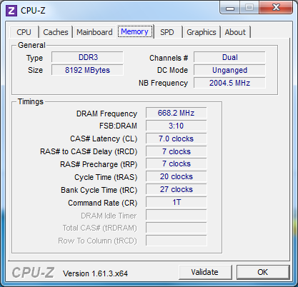

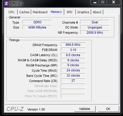

zeige mir bitte mal das bild :
unganged ist aber meines wissens schon praktisch der dual channel.
