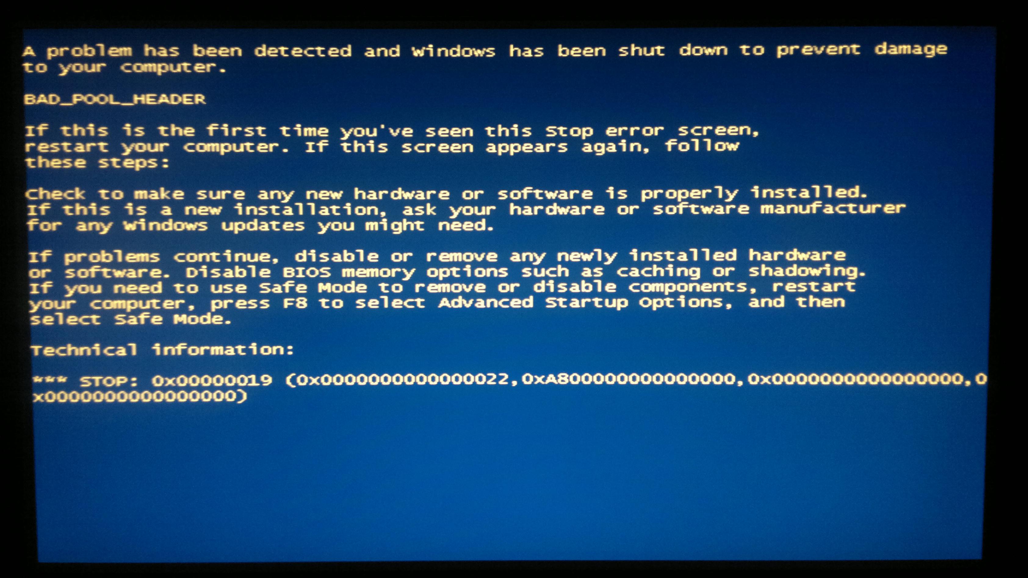

Ich bräuchte mal eure Hilfe. Ich habe gestern Abend einen Bluescreen bekommen beim zocken.
Ich habe sowas vorher noch nie gehabt.
Habe keine andere / neue Hardware drin oder sowas.
Hab auch nen Screen davon gemacht. Wenn ihr weitere Infos braucht einfach bescheid sagen.
mfg

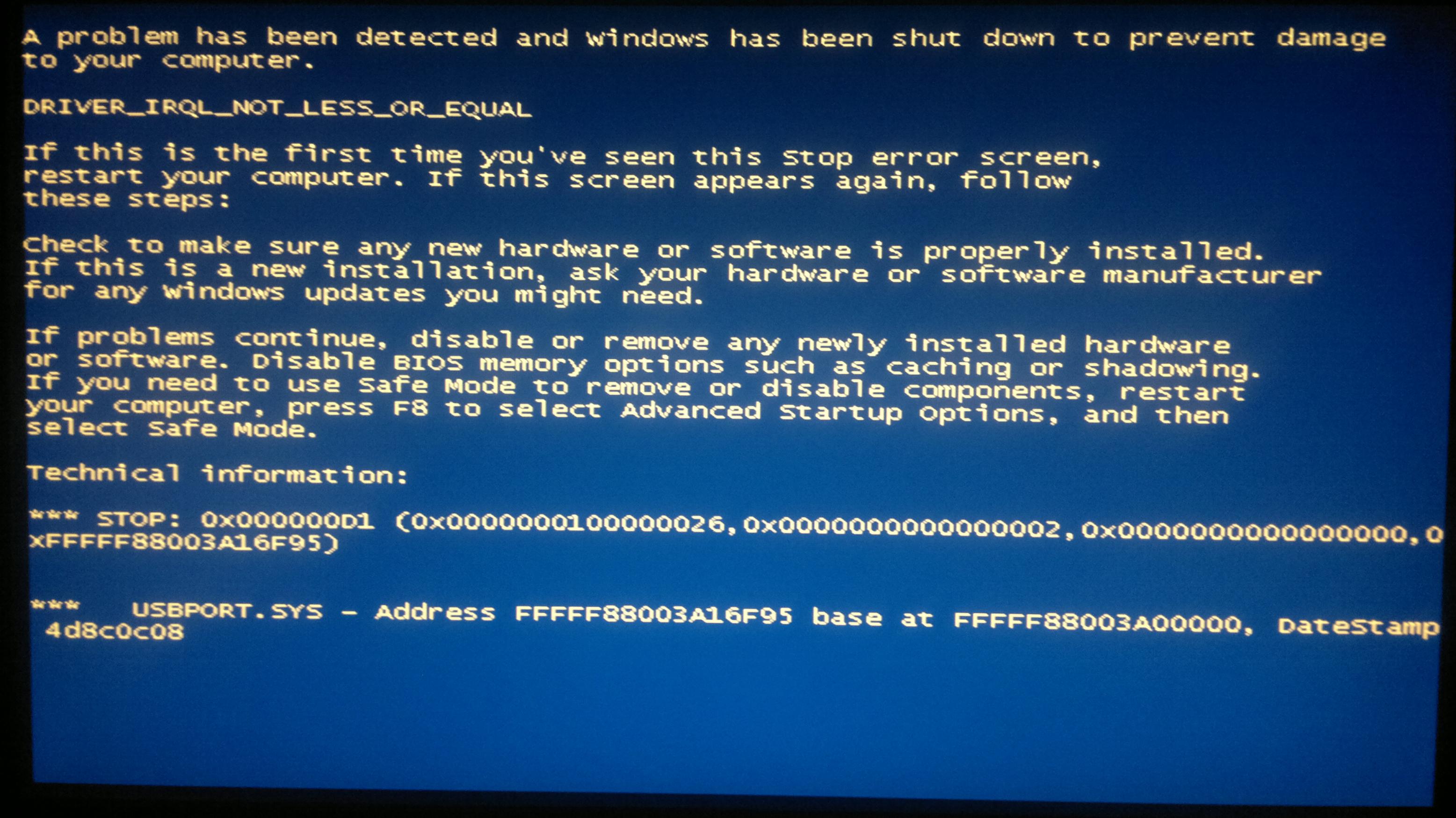

Crash an irgendeinen USB Port
Okay , das grenzt das Problem schonmal ein. Dachte es läge am CPU overclock , der ja mit knapp 45 % nicht wenig ist.
Gut , ist der Fehler schlimm ? Kann das auch einfach mal so passieren ?
Hab immer so 8-12 USB Geräe angeschlossen , aber das sollte ja nichts machen oder ?
Weil ich hatte ja das sonst nie

Was auch noch nicht vom Tisch ist. Achte beim nächsten Bluescreen erneut auf den Stopfehlercode. Wenn ein anderer Fehler angezeigt wird, steigen die Chancen, dass es an der Übertaktung liegt.
