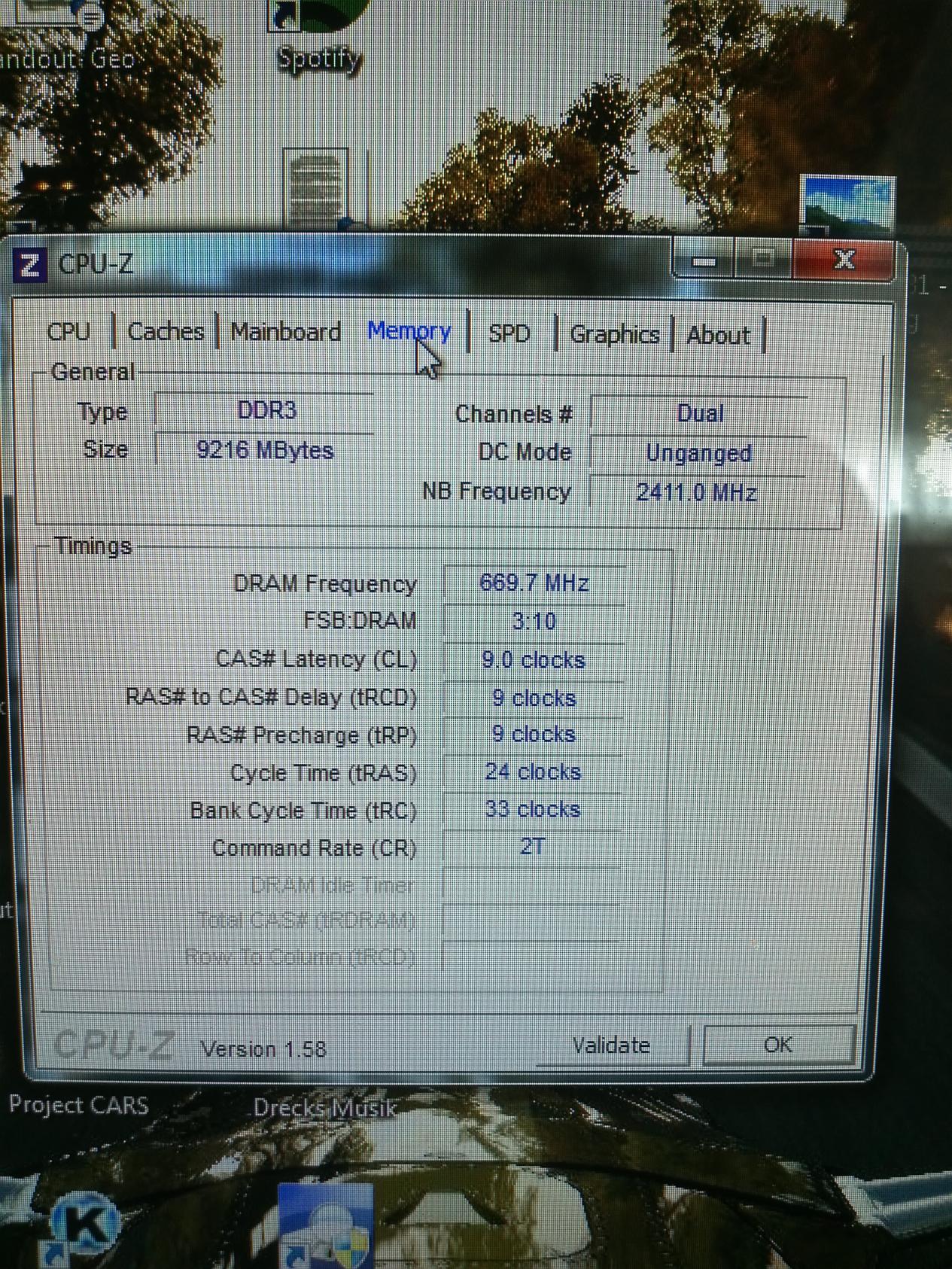

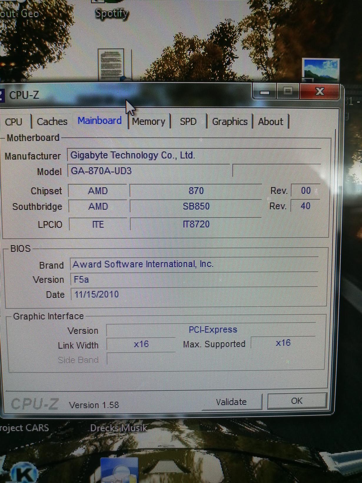

Des weiteren Poste bitten noch ein paar Screenshots von CPU-Z (Reiter Mainboard, Memory und SPD) und einen von CrystalDiskInfo (Systemplatte).

Hier die scrrenshots..

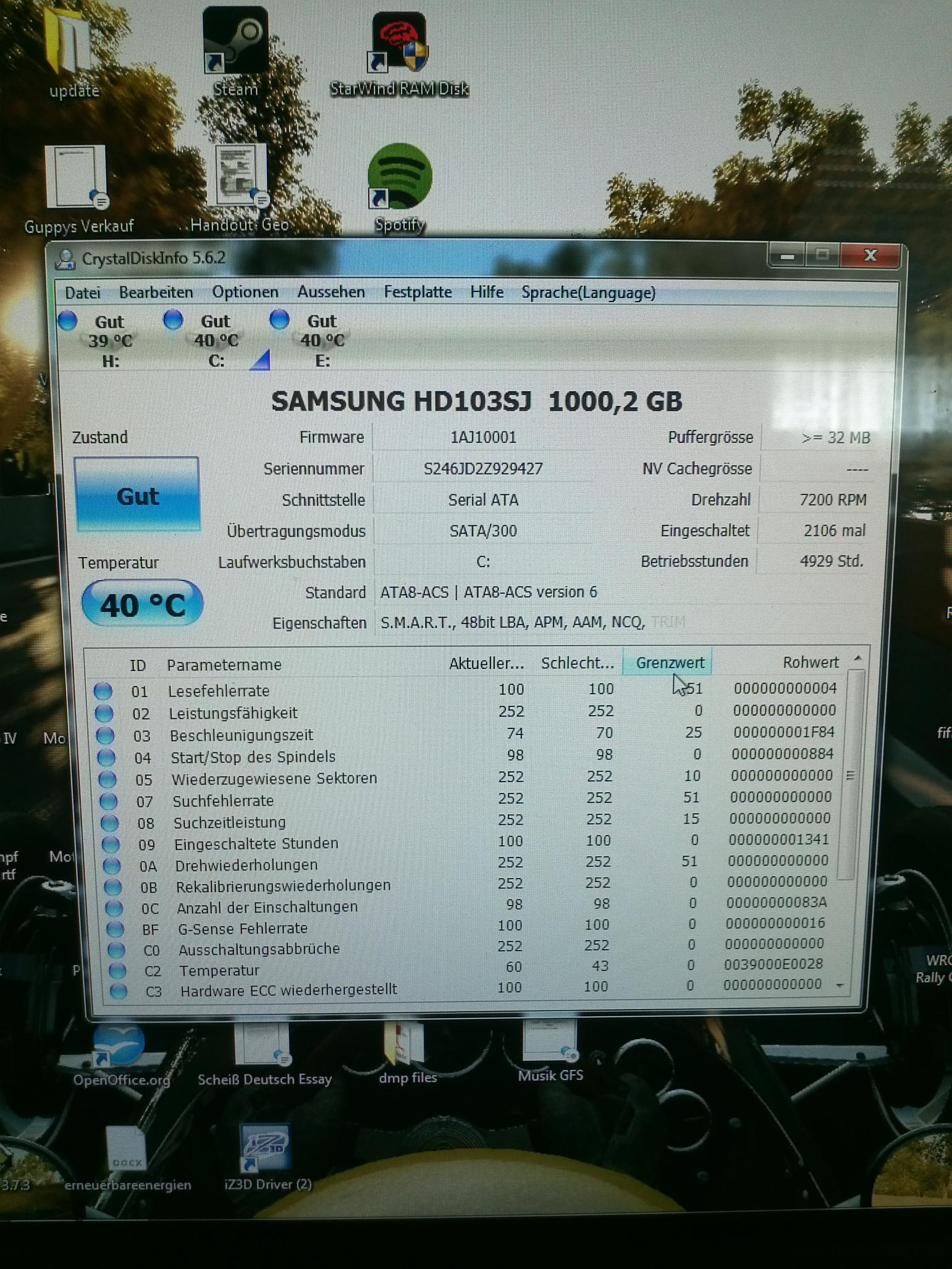

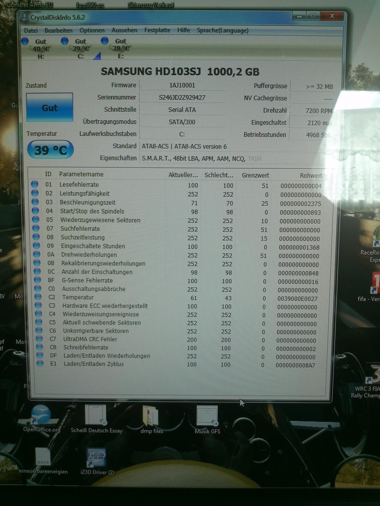

Den Screenshot von CrystalDiskInfo bitte noch einmal. Achte aber darauf, dass die Werte aller Zeilen zu sehen sind.

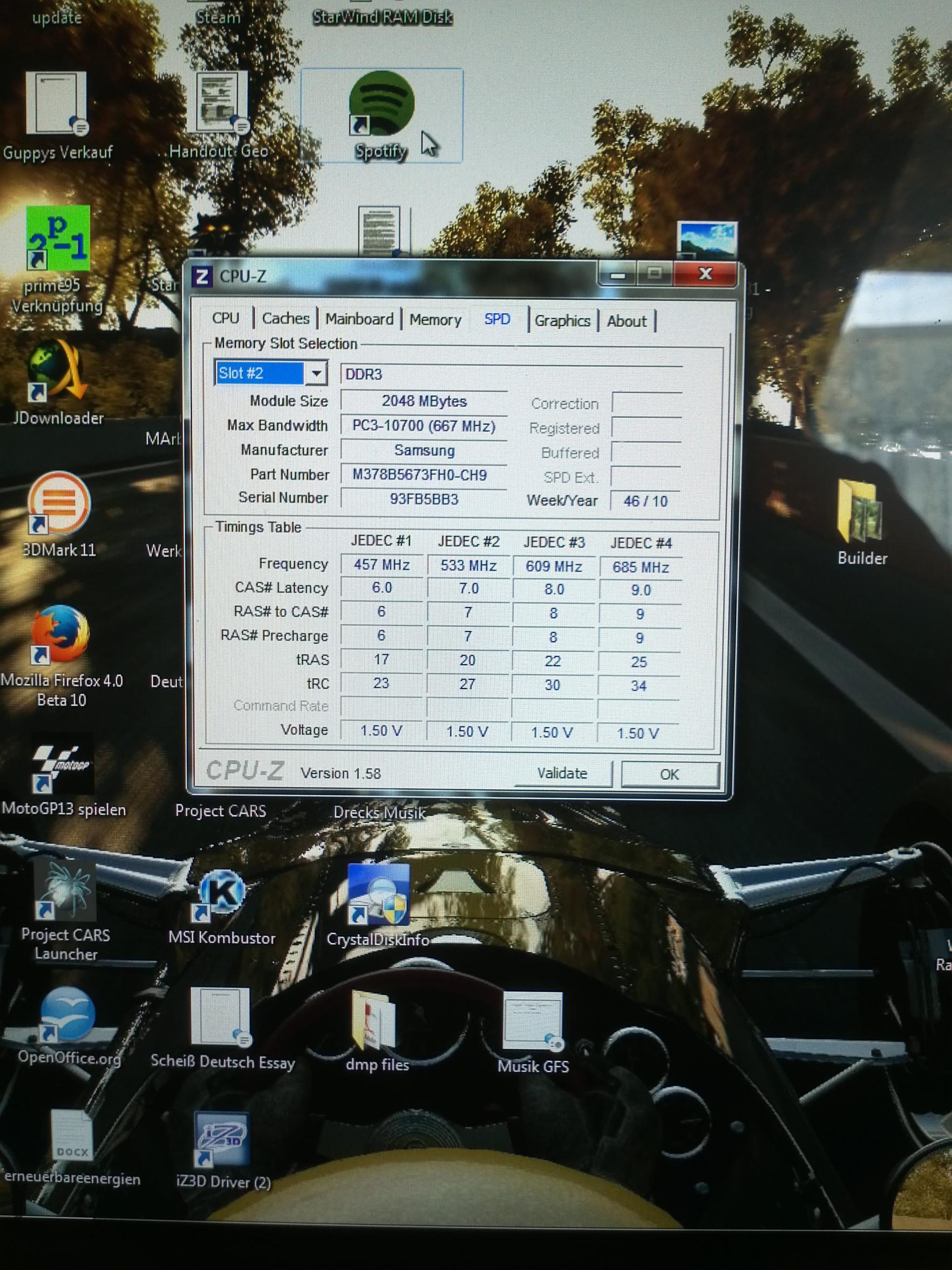

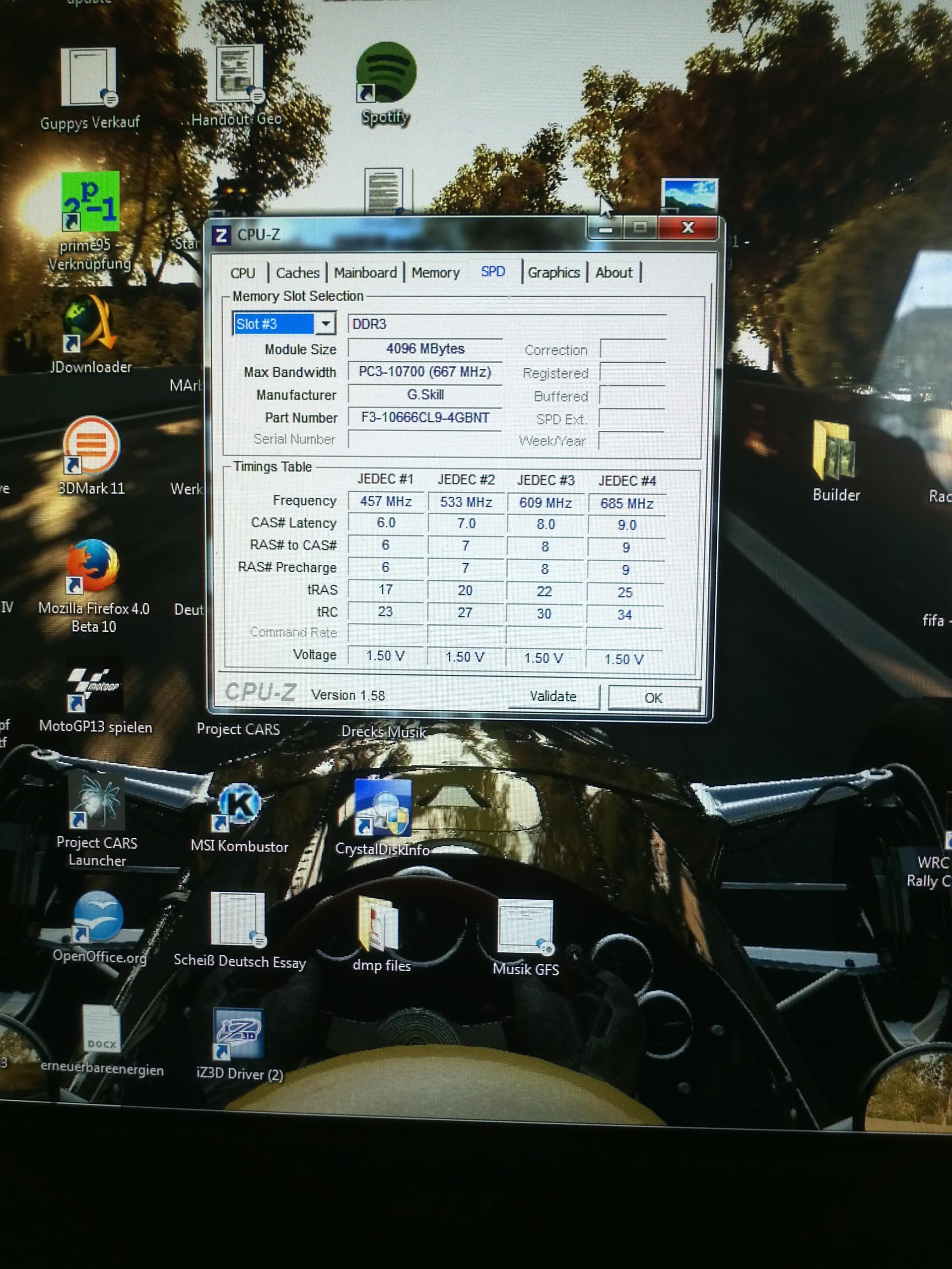

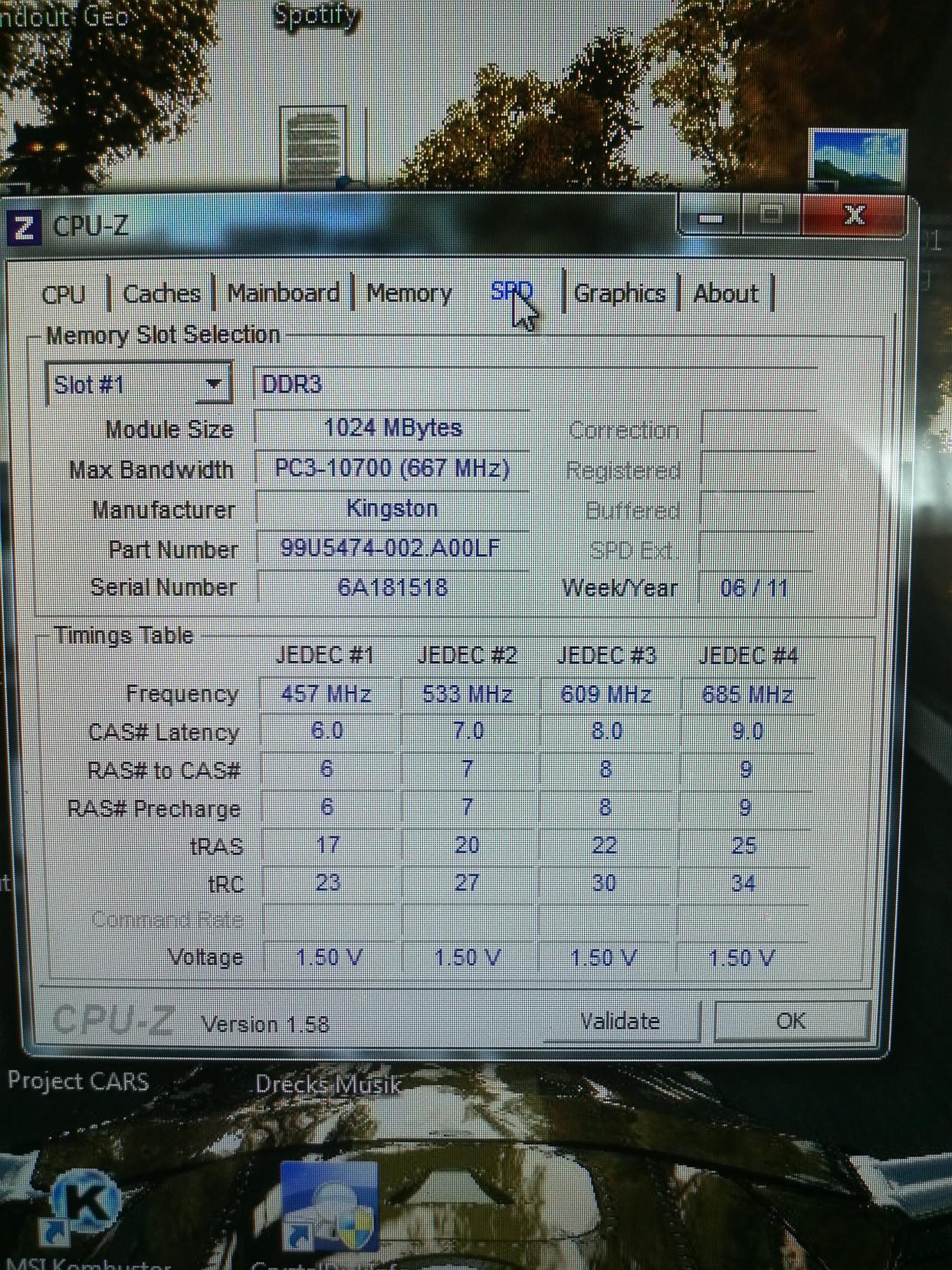

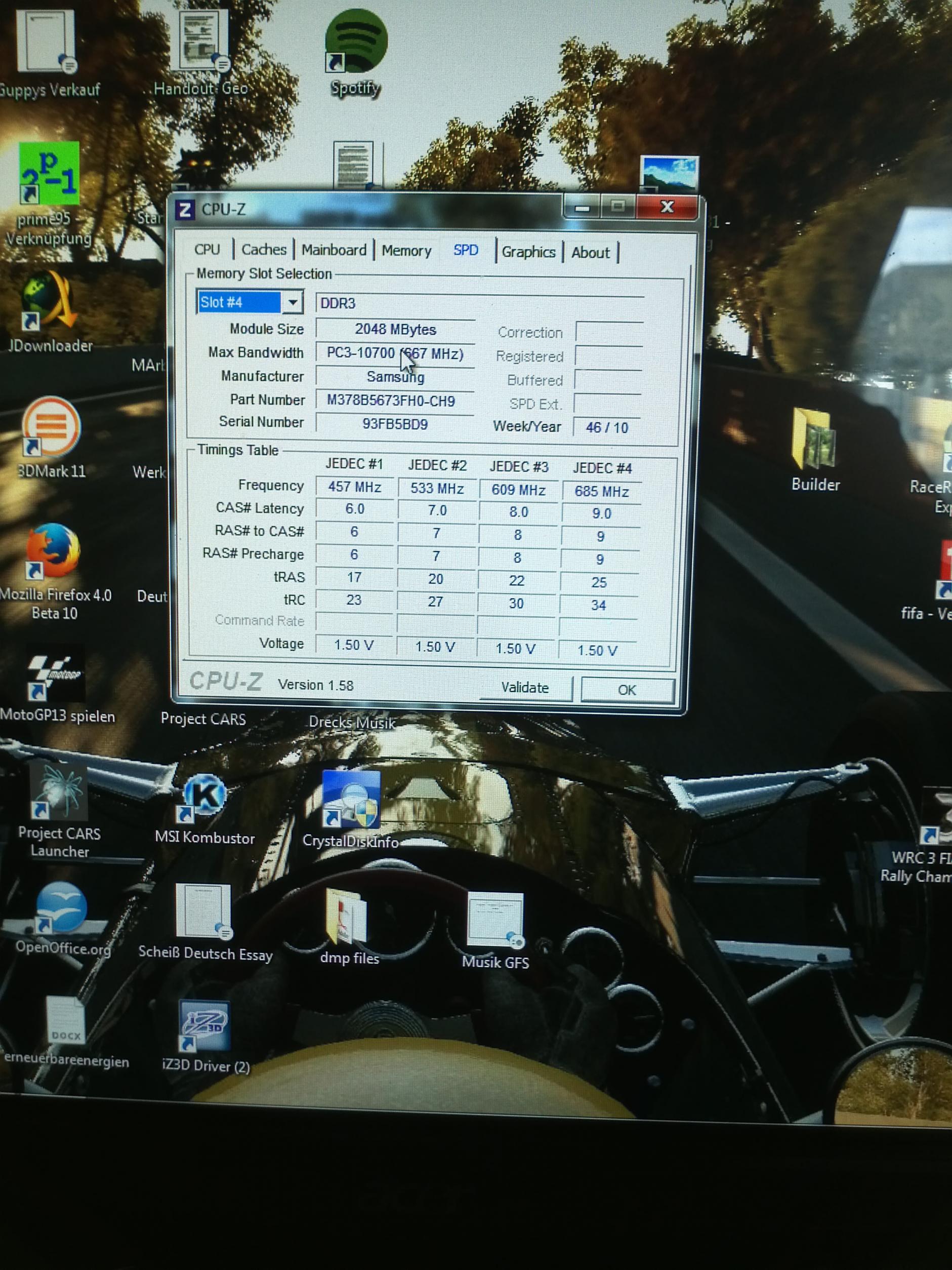

Was für RAM Riegel sind alles eingebaut? Mache noch ein paar Screenshots von CPU-Z (Reiter SPD). Für jeden RAM Slot jeweils ein Screenshot.

So hier die restlichen Bilder.
Es sind 2 gb, 2gb, 1gb, 4gb Riegel.

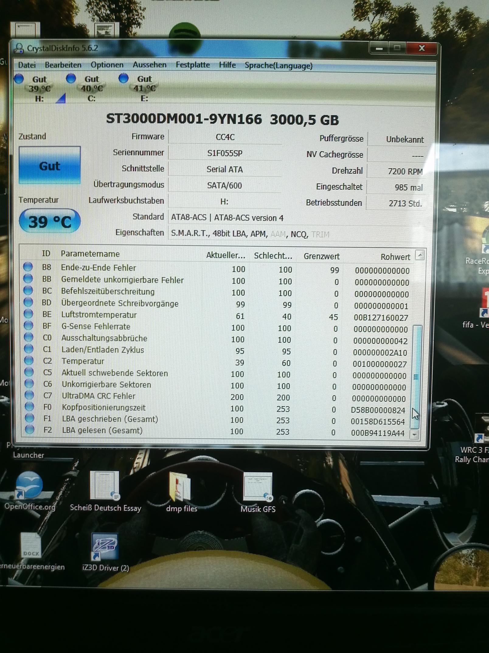

Jetzt haben wir von CrystalDiskInfo den oberen Bereich der SMART Werte von der Systemplatte und den unteren Bereich der SMART Werte von der 3TB Datenplatte.

Poste auch noch die CrystalDiskInfo Screenshots (mit allen Zeilen und Spalten)
So hier der vollständige Screen von der Systemplatte

Die Systemplatte sieht soweit in Ordnung aus.
