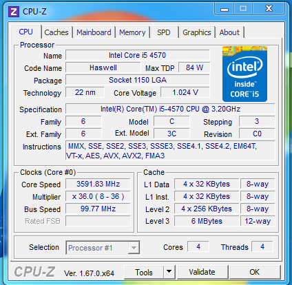

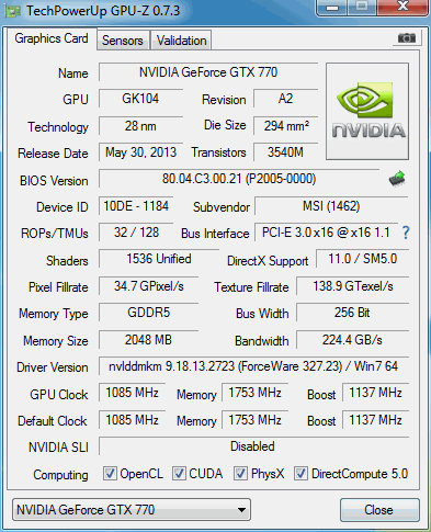

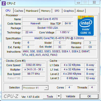

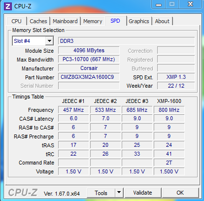

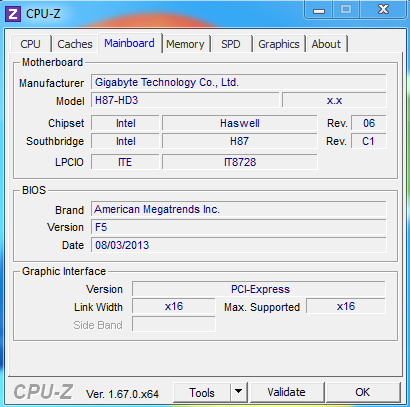

So hier sind mal die Screens:
CPU Z CPU.PNGCPU Z Mainboard.PNGCPU Z Memory.PNGCPU Z SPD 2.PNGCPU Z SPD.PNGGPU Z.gif

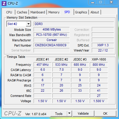

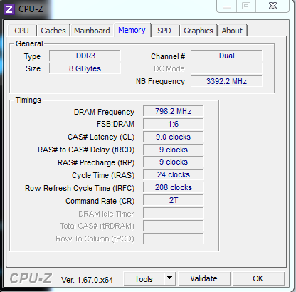

Stelle im Bios im "M.I.T." Menü -> "Advanced Memory Settings" die Einstellung "Extreme Memory Profile (X.M.P.)" auf [Profil1]
und die Einstellung "Performance Enhance" auf [Normal].
Speicher die Änderungen ab und poste anschließend einen aktuellen Screenshot von CPU-Z (Reiter Memory).
Teste, ob die Probleme bleiben.

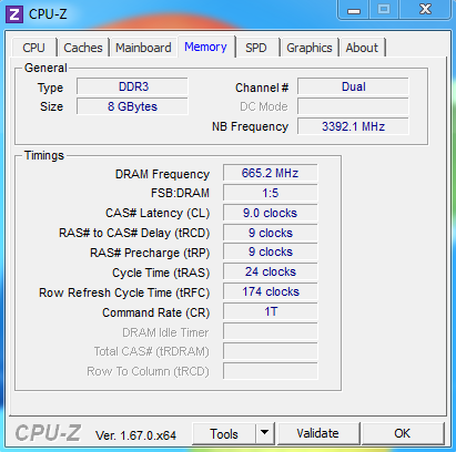

So da ist der Screen nach der Änderung:
