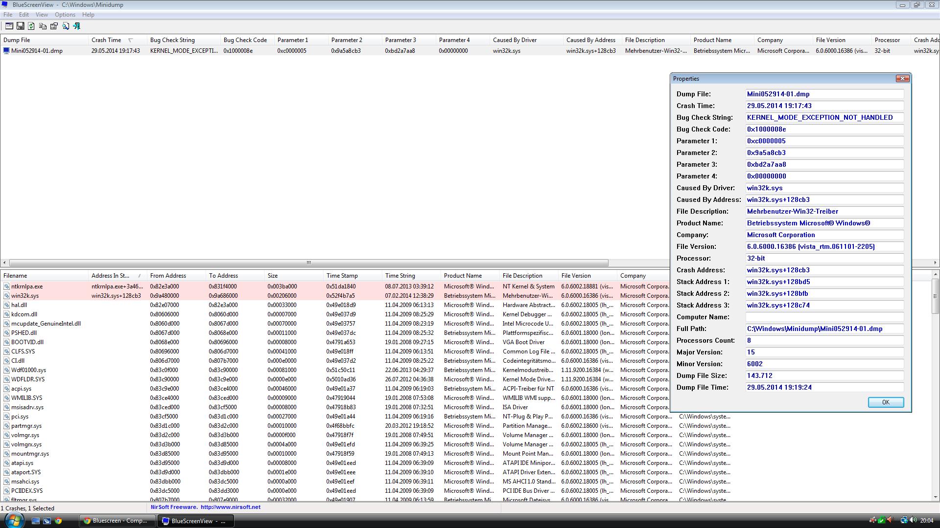

Ich hab letztens mal gelesen, dass eine Auswertung mit dem Debugger von Windows etwas näheres zur Absturzursache bringen kann. Kennt sich da jemand aus? Falls ja könnte ich die oben genannten Dateien hochladen.
Hier die Auswertung mittels !analyze -v:

Hieraus ist kein primäres Treiberproblem erkennbar. Der Absturz wurde durch eine Speicherzugriffsverletzung ausgelöst (NT Status 0xC05).
Speicher i.d.S. kann allerdings so gut wie alles sein, was sich in und um deinen PC herumtummelt. Insbes. RAM, VRAM, CPU-Cache, Motherboard, Festplatten, etc.
Erweitert man den Stackverlauf (Protokoll der letzten Vorgänge vor dem Bluescreen) erhält man einen wagen Anhaltspunkt, den man nachgehen könnte:
(Verlauf gekürzt)
bd2a726c 82f08929 nt!KeBugCheck2+0x97d
bd2a7274 82f68cf0 nt!KeBugCheckAddPagesCallbackListHead
bd2a7278 9a5a8cb3 win32k!ttfdCloseFontContext+0x1b
bd2a727c 82f68cf0 nt!KeBugCheckAddPagesCallbackListHead
bd2a7294 8b4b335c Ntfs!LfsWrite+0x307
bd2a72a4 9a5a8cb3 win32k!ttfdCloseFontContext+0x1b
bd2a72c8 82f692c0 nt!KiPreBugcheckStackSaveArea
bd2a72d4 8b41f000 Ntfs!NtfsLookupAllocation+0x83d
bd2a764c 82f079bd nt!KeBugCheckEx+0x1e
bd2a7658 9a5a8cb3 win32k!ttfdCloseFontContext+0x1b
bd2a766c 82e61908 nt!KiDispatchException+0x1a9
bd2a7678 9a5a8cb3 win32k!ttfdCloseFontContext+0x1b
bd2a76d8 82eeec60 nt!MiPfnShareCountIsZero+0x3b4
bd2a76f8 82f36600 nt!KiNode0+0x40
bd2a7700 82ee7175 nt!KiSwapKernelStackAndExit+0x1ad
bd2a7704 82f36600 nt!KiNode0+0x40
bd2a7714 82e0e70c hal!KfLowerIrql+0x64
bd2a7724 82ed2014 nt!MmDeleteKernelStack+0x111
bd2a7784 82e0e70c hal!KfLowerIrql+0x64
bd2a778c 82e61c89 nt!_except_handler4
bd2a7798 82eecee4 nt!KeExpandKernelStackAndCalloutEx+0x242
bd2a779c 8b41e5fe Ntfs!NtfsCallStorageDriver+0x2d
bd2a77a0 8b41e617 Ntfs!NtfsStorageDriverCallout
Hier kann man ein Problem mit dem Dateisystem erkennen/vermuten, welches die Speicherzugriffsverletzung begünstigt haben könnte (sehr vorsichtig ausgedrückt).
