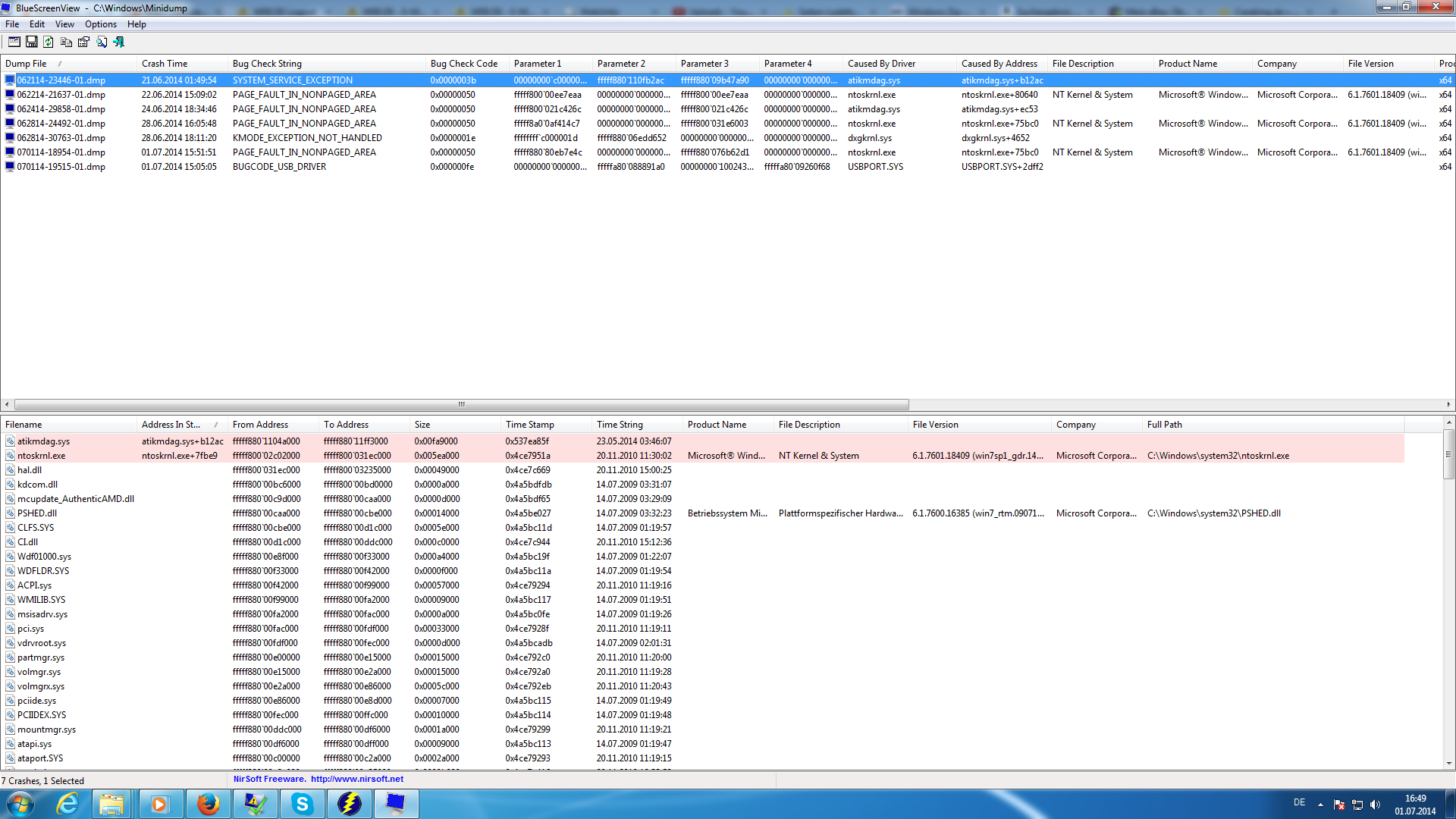

Schau mal mit BlueScreenView was das für einer genau ist.
Sind immer verschiedene und als Grund kommt auch immer was anderes.

Ich hab mir die Bluescrenns mal noch mit Whocrashed angesehen dort wird immer von einem Trebier Fehler erzählt.

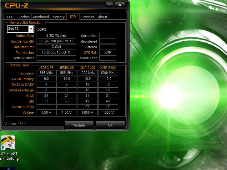

Wie hast Du denn die Timings eingestellt? CR 1 oder2? Nimm vorsichtshalber mal CR 1
Was meinst du mit CR 1 / 2 ? Mit timings hab ich es nicht so. Habe da keine Erfahrung ^^
CR ist die Command Rate. Hast Du CPU-z? Das müsste so aussehen:
Vielleicht stimmt auch die Spannung auf den Chipsatz nicht (ist zu niedrig).
