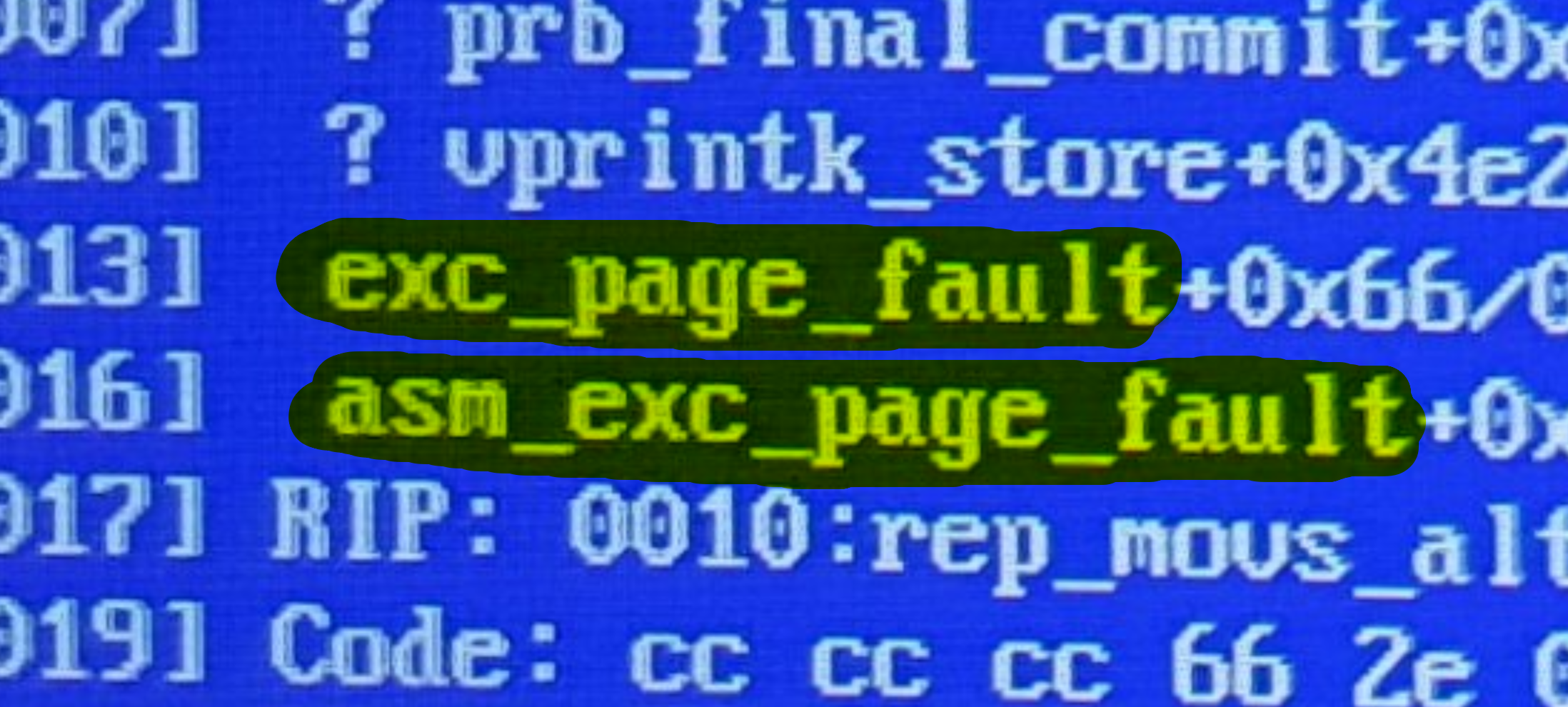

Krik schrieb:
Page faults deuten leider in den meisten Fällen auf Speicherfehler hin. Ich tippe auf den RAM, aber die SSD könnte auch der Grund sein.
Bitte unbedingt mal Memtest für ein paar Stunden laufen lassen.
Bitte nicht so einen völligen Bullshit verbreiten!
Bullshit ist eher dein Kommentar.
Page faults treten häufig bei Arbeitsspeicherfehlern auf. Das ist nichts neues und auch kein Bullshit.
Ah ja, und der bekannte page fault in non-paged area kann auch nie durch defekten Arbeitsspeicher ausgelöst werden. :rolleyes:
Und ich habe davon ganze viele pro Sekunde (fault/s) und die Karre schnurrt dabei wie ein Kätzchen:
