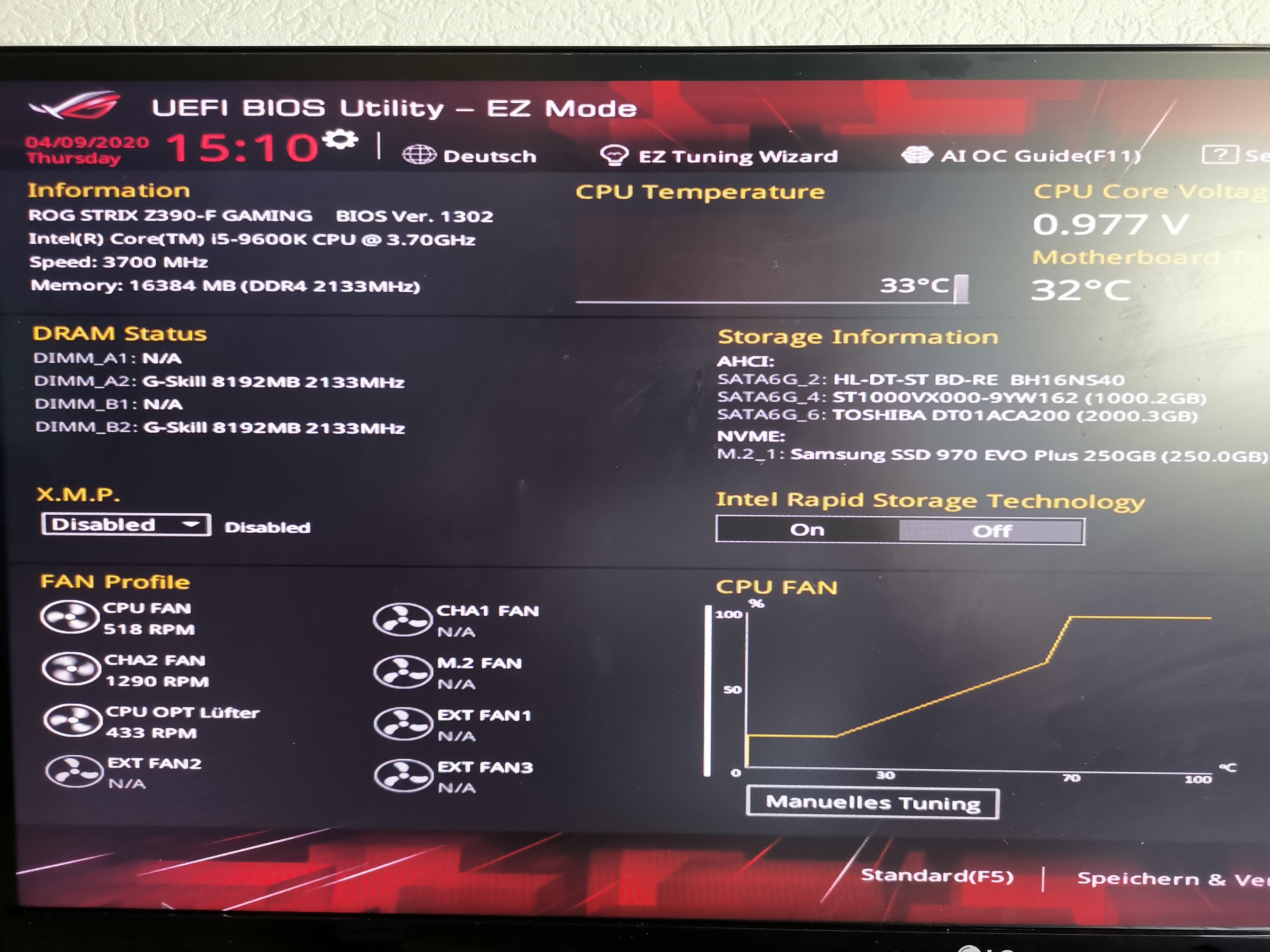

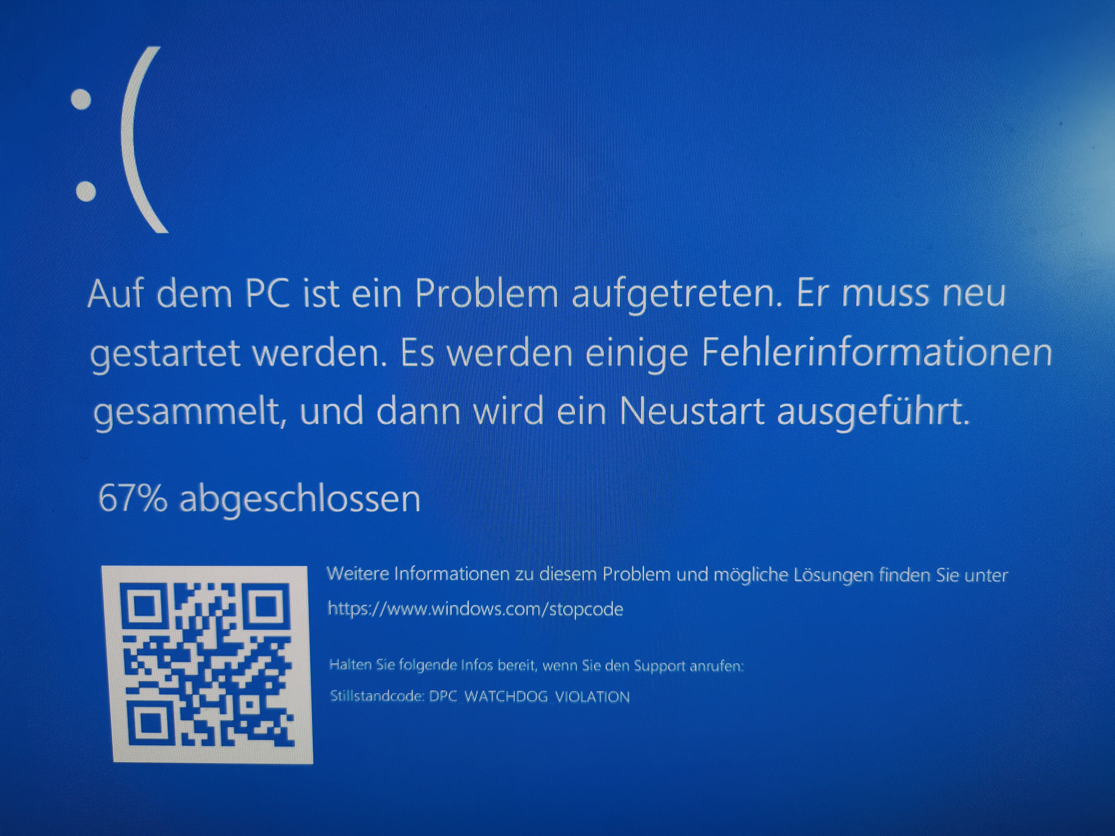

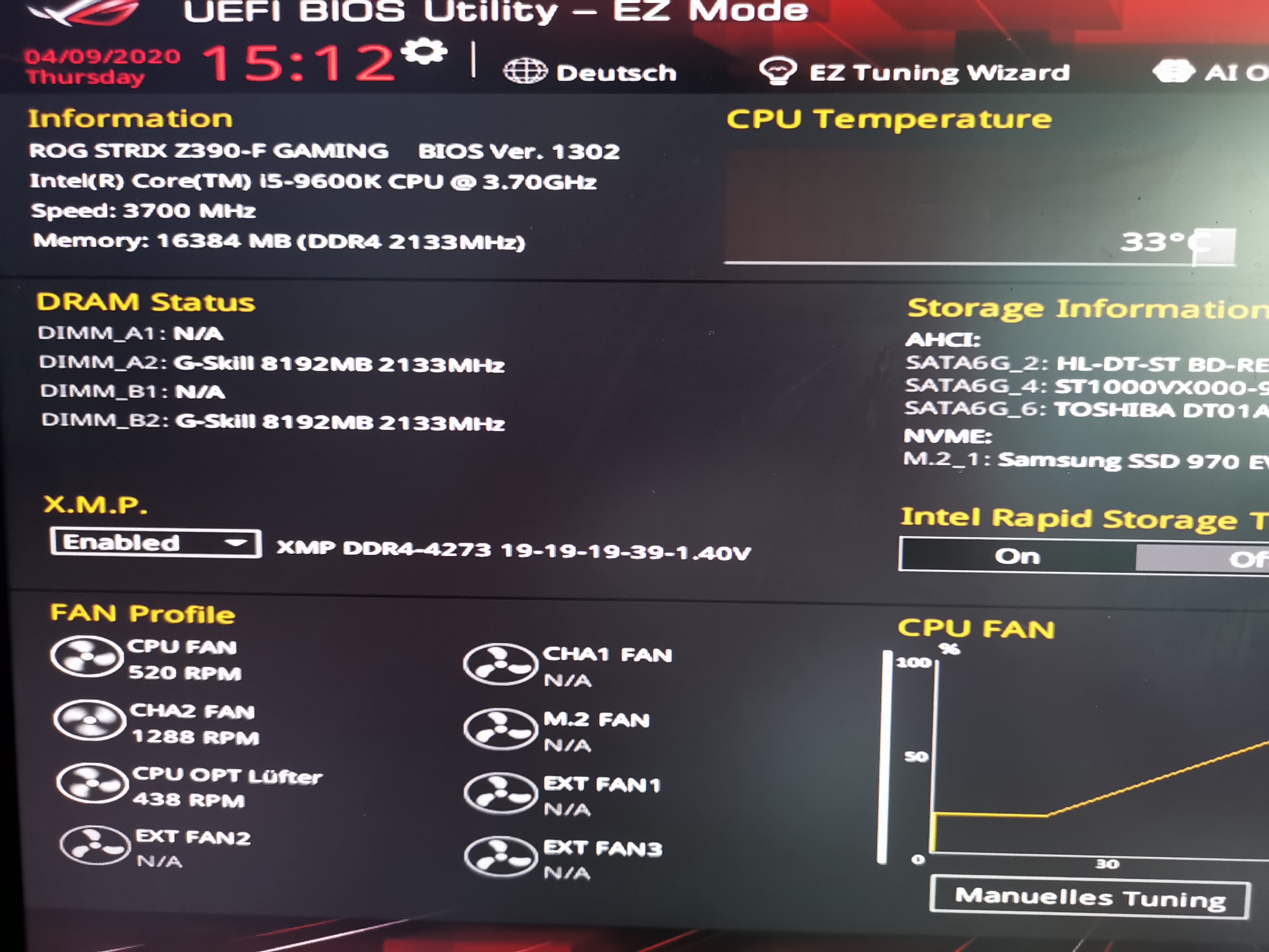

seit heute morgen stürzt mein Rechner andauern ab. Ich starte ein zwei "größere" Programme und schon bleibts hängen. Ich hatte zunächst XMP aktiviert, um meine RAM etwas hochzutreiben. Der PC lief dann tagelang problemlos (hab ihn aber auch nie rutnergefahren). Dann habe ich den PC heute früh neu gestartet und seitdem dieses Problem. Habe gedacht, dass es vielleicht am XMP liegt und es extra nochmal deaktiviert. Trotzdem der Bluescreen. Hab hier ein paar Fotos:

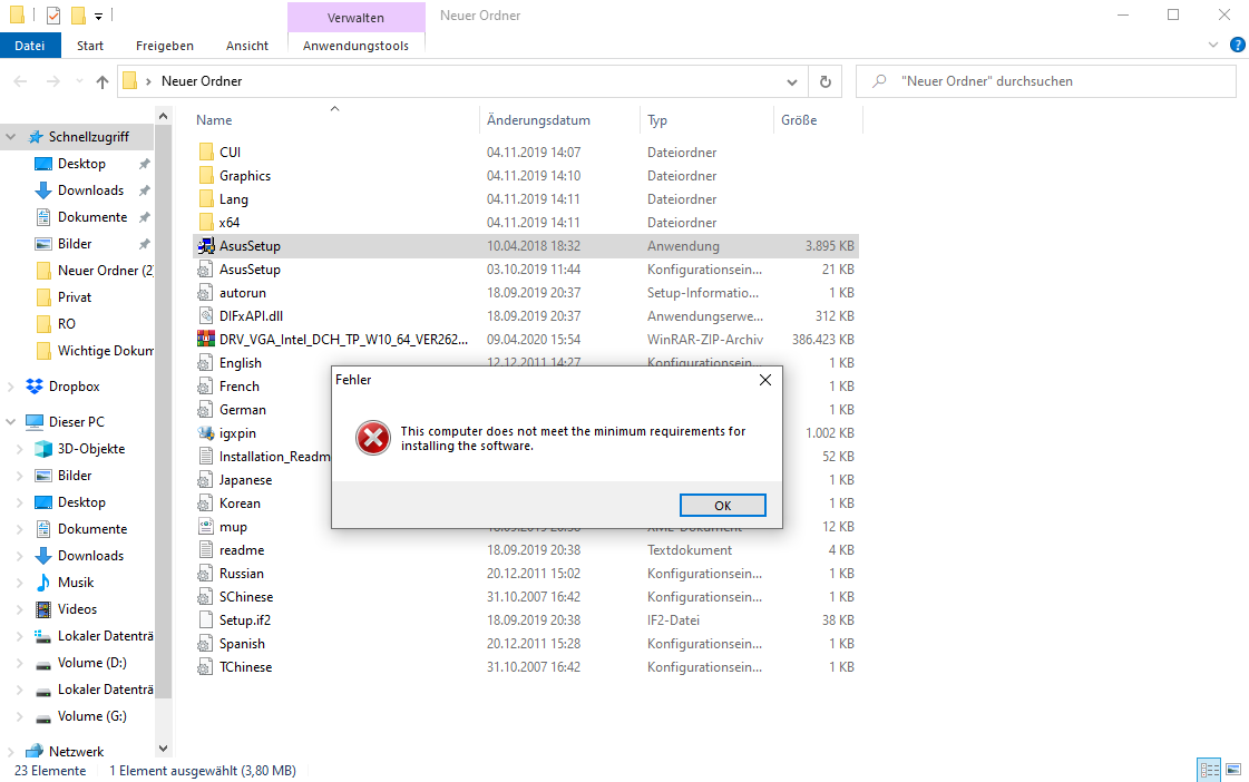

Habe gerade den aktuellen Treiber von ASUS runtergeladen. Da bekomme ich diese Nachricht:
Und den aktuellen Chipsatztreiber direkt bei Intel laden? Bzw hier im Download Bereich.

Aber was anderes: Xmp Profil 4270 MHz? Was bringt so schneller Speicher bei Intel?
Nichts... Leider ein Fehlkauf...

"Intel Chipsatz Treiber" brauchst du auch nicht, da ist kein einziger Treiber enthalten,
dieser gibt je nachdem den Intel-Systemgeräten nur einen anderen Namen.
Den Sata-Controller (Ahci) Treiber (Intel RST) brauchst du auch nicht wenn du kein RAID nutzt,
unnötiger Treiber, der Windows Standard AHCI Treiber ist rockstabil und nicht langsamer die die Intel RST.
