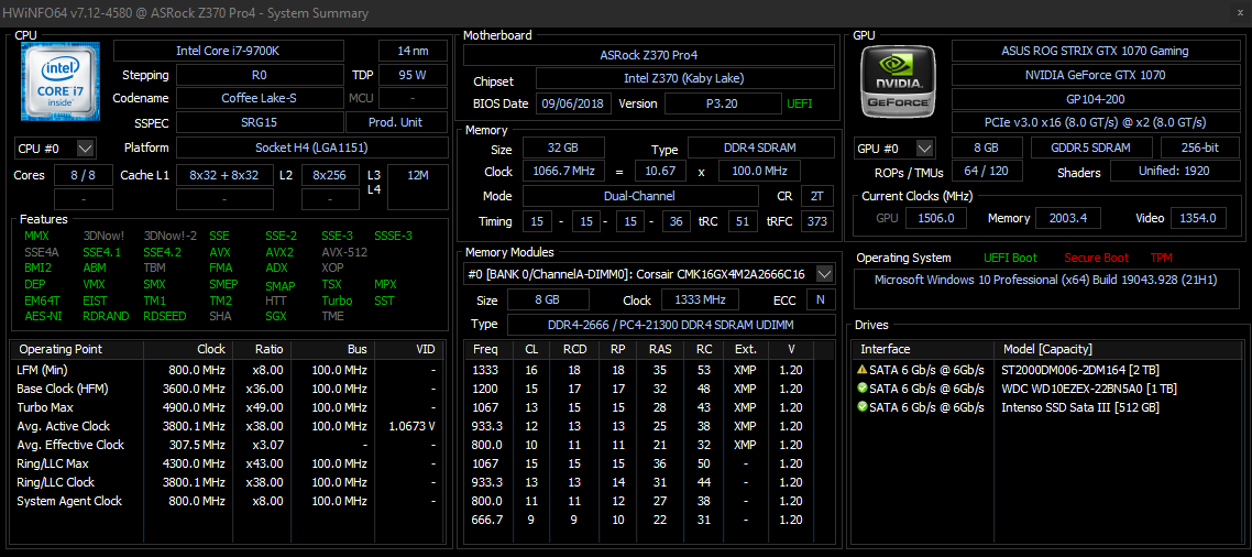

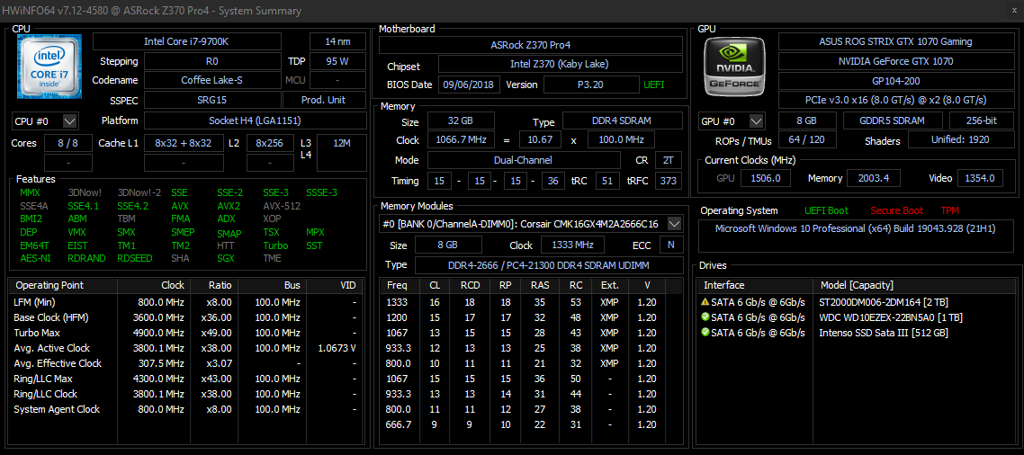

  • Arbeitsspeicher (RAM): 32gb ddr4 - 2666 MHz (Bekomme ein Dudu, Achtung: 3 Riegel Corsair und 1 Riegel Kingston, aber alle mit 2666MHz)
  • Mainboard: ASRock Z370 Pro4

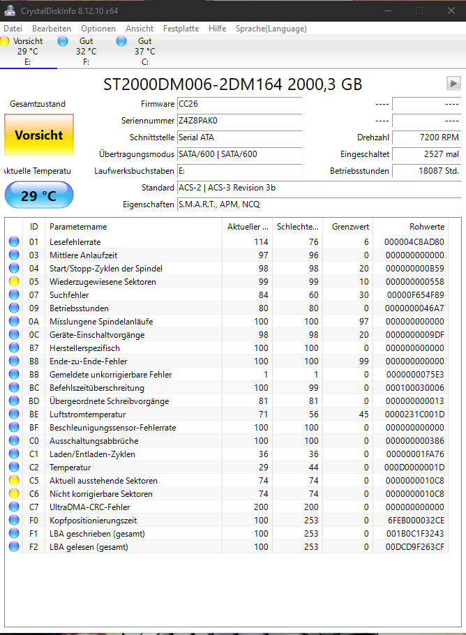

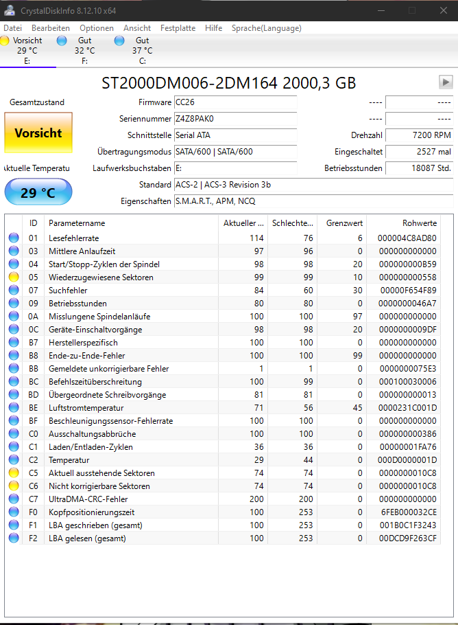

  • HDD / SSD: Aktuell 1x 500gb SSD (Systemplatte) , 2 TB HDD (hat laut Crystaldisk fehlerhafte Sektoren / mit 18000h Laufzeit), 1 TB HDD, (200gb SSD abgeklemmt, weil Probleme bei Win Installation .. )

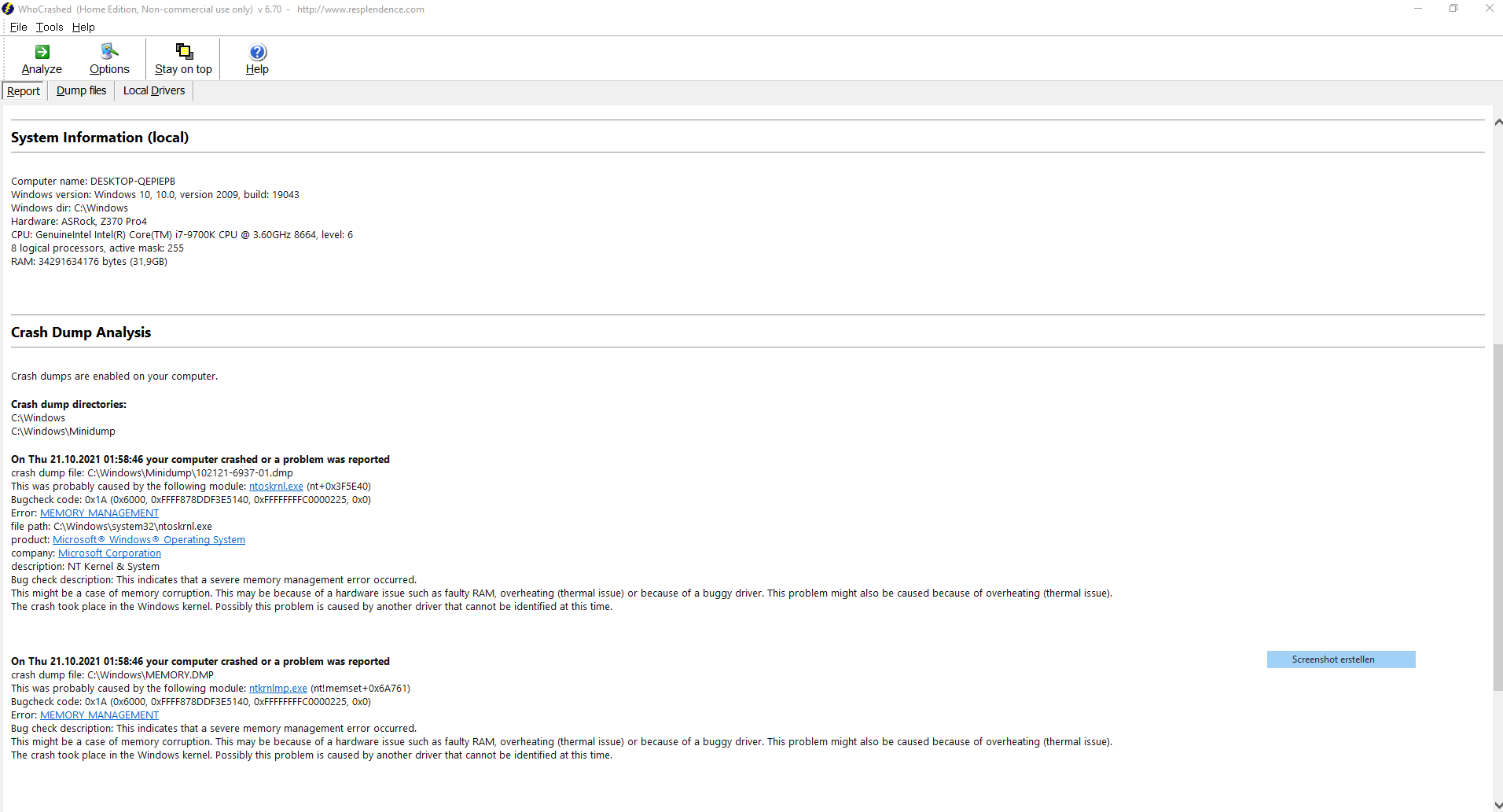

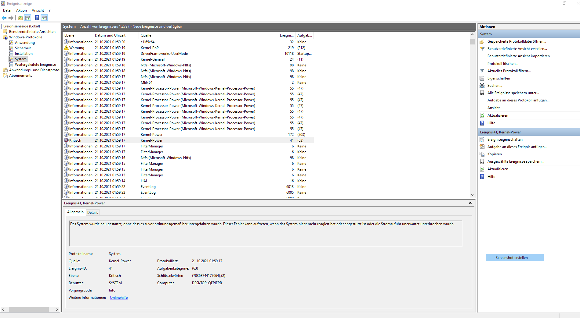

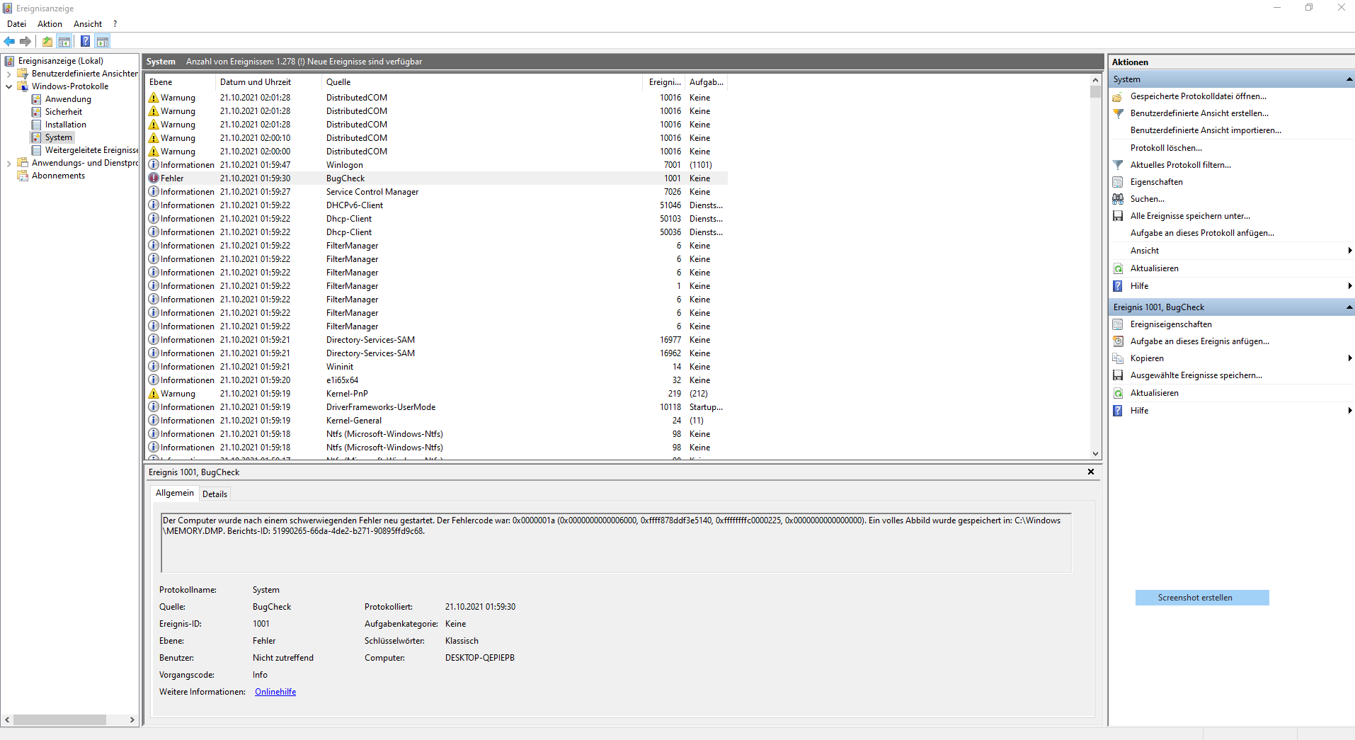

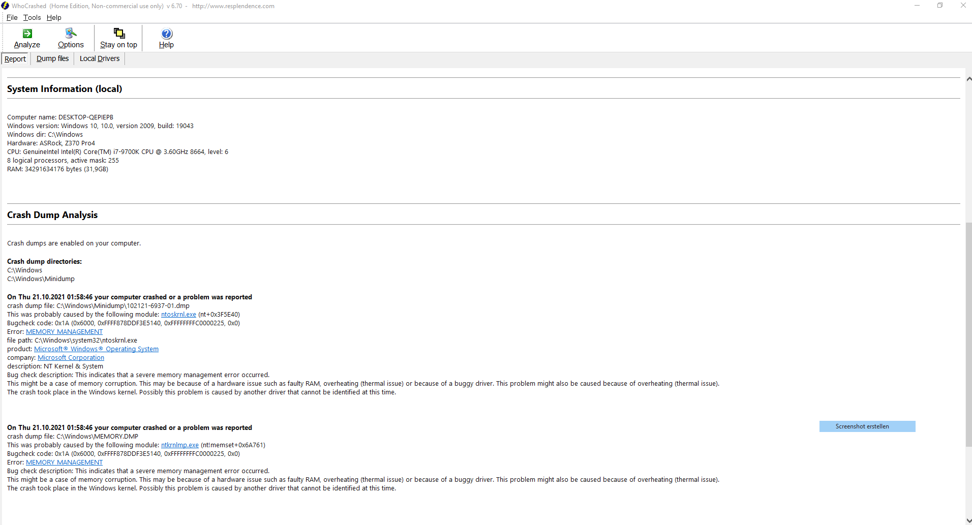

Mehrere Bluescreens mit folgenden Stillstandcodes: ATTEMPED_WRITE_TO_READONLY_MEMORY, MEMORY_MANGEMENT, CRITICAL_STRUCTURE_CORRUPTION, PAGE_FAULT_IN_NONPAGED_AREA,DPC_WATCHDOG_VIOLATION
Am Samstag hatte ich ein Windows Update, am Sonntag habe ich dann nur Netflix geschaut und fing später an zu zocken & streamen auf Twitch und hatte nach ca. einer halben Stunde den aller ersten Bluescreen. "Stillstandcode: ATTEMPED_WRITE_TO_READONLY_MEMORY", habe mir nicht dabei gedacht danach wieder probiert, war schneller wieder ein Bluescreen mit "Stillstandcode: MEMORY_MANGEMENT" , dachte es läge vllt. am Streamen und habe es so probiert (Spiel welches ich zu dem Zeitpunkt spielte: Swords of Legends online), dieses ist mir dann (Zeitraum weiß ich nicht mehr) abgestürzt mit eigener Meldung: "Assertion occured! Terrain/geometry/TerrainSextor,cpp(463): Condition: iLocalVersion >= Sector_File_Version_8 This Terrain version isnt supported anymore. Please re-export the terrain with a current version.

Habe irgendwann irgendwie wieder Bluescreen bekommen mit "MEMORY_MANAGEMENT", habe dann das Windows-Arbeitsspeicherdiagnosetool benutzt mit "Es wurden Hardwareprobleme gefunden. Wenden sie sich an Computerhersteller ....." - Danach kam direkt "Wiederherstellung PC/Gerät muss repariert werden" mit Fehlercode: 0xc000009a
CrystalDisk Info hat über meine HDD gemeckert bzgl fehlerhafte Sektoren (da hab ich Programme/Spiele drauf) hab versucht via "Chkdsk" was zu machen, aber nein, hat nichts gebracht.
Hatte irgendwie nochmal irgendwann einen Bluescreen: "CRITICAL_STRUCTURE_CORRUPTION" und habe dann Windows neu installiert. Hatte Probleme bei der Installation, habe es via Stick installiert und Festplatte war so "Nöö hab kein Windows drauf" Nach 5 (oder so Versuchen) hat es geklappt. Hatte dann aber mit USB Abbrüchen zu kämpfen und diversen anderen Anzeigefehlern, wo ich mir dachte okay, Installation ist was schief gelaufen, machen wir nochmal neu.
Habe den Stick nochmal neu Windows drauf gehauen und hatte selbe Probleme beim installieren und habe mich entschlossen eine Andere Festplatte zu verwenden (500gb SSD), wo die Installation dann ohne Problem verlief.
Soweit zu gut, war auch alles fein, war am Dienstag, habe 2-3h am Abend gezockt (offstream/dayZ) , keine Probleme. Heute sogar ca 4h gezockt/gestreamt (DayZ), war nicht auffälliges, bis auf das mein OBS Addon für Chat komplett weiß war, Streamlabels (Aktivitätenfeed) war schwarz und mein Streamlabs Chatbot ist einfach abgestürzt ohne irgendwas. Dann später nur Browser aufgehabt - Streams geschaut, wollte dann nur Steam beenden, zack Bluescreen wieder (wieder was mit Memory) und nun sitz ich hier. x.x

Dein Bios 3,20 von 12 September 2018
Inzwischen 8 neuere Versionen. Letzte 4.30 von 6 November 2019
https://www.asrock.com/MB/Intel/Z370 Pro4/index.asp#BIOS
Könnte mal erneuert werden.
Deutet für mich auf einen Fehler mit den Ram-Modulen hin
Du hast laut Bild 1 Rammodul CMK16GX4M2A2666C16
Wenn die 2 anderen der 3 Riegel die gleichen sind, mal nur mit den 3 testen.
Das Kingston entfernen.
Defekte Festplatte abklemmen.

Wenn RAM OK, alle(!) SATA Kabel überprüfen. Hatte schon Fälle bei denen Schwebende Sektoren etc angezeigt wurden aber tatsächlich stecker/kabel defekt waren. Aber Achtung: Man sieht es den Kabeln oft gar nicht an. Auch gibts oft keinen offensichtlichen Grund fürs kaputt gehen.
Wenn also der RAM OK sein sollte würde ich SATA Kabel checken, teuer sind die ja nun nicht.

Dein Bios 3,20 von 12 September 2018 ... Könnte mal erneuert werden.
Korrekt denn das verbessert in der Regel die RAM Kompatibilität
aber Bios Update bitte nur mit 2 Riegeln machen die stabil laufen.

Auf Deinen Bildern, SMART Werte ist eine defekte Festplatte zu sehen.
Die solltest Du erneuern!
Das könnte schon die Ursache der Fehler sein.
