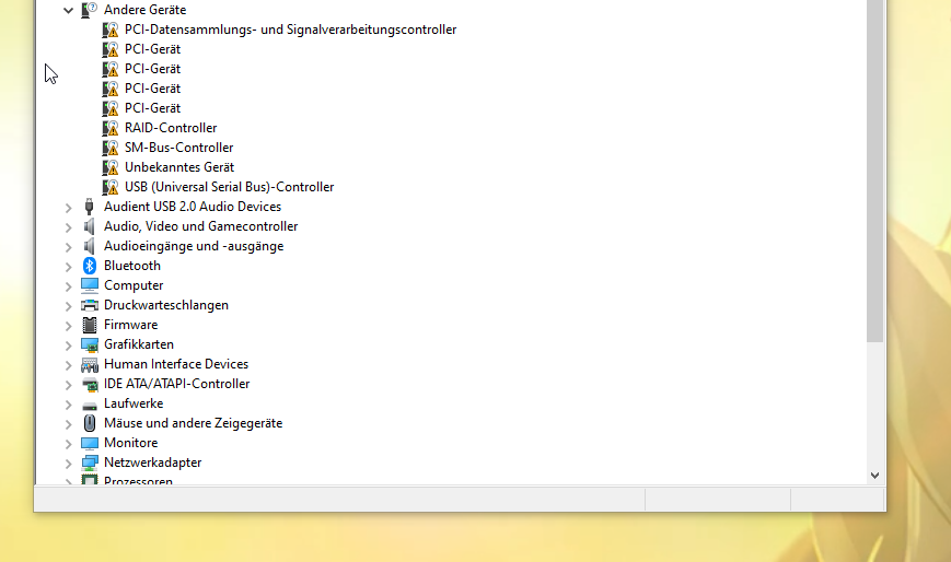

Da fehlen wohl einige Treiber.
Die erstmal installieren.
Evtl. indirekt, allerdings sind das Geräte die keinen Treiber haben.
Daher kann es ja nicht der nichtvorhandene Treiber sein, sondern eher dass der Treiber der den BS verursacht
wohl etwas erwartet, was nicht da ist.
Kann aber auch was ganz anderes sein, sind halt viel zu spärliche Informationen.
Aber wie gesagt, erstmal die ganzen Treiber installieren.
Neiky schrieb:„unbekannten Geräte“ aufgelistet, wird sicherlich damit zusammenhängen?

Das ist das als schuldig bekrittelte ›Modul‹, aber wie lautet er tatsächliche Code - 0x… … …?Neiky schrieb:Fehlercode: mouclass.sys
Wenn das spontan und einmal passiert ist muss das nicht mal was heißen.
Aber die Empfehlung erst mal alles was ohne Treiber ist mit Treibern zu versorgen kann ich nur unterstützen.

Von der Asus Seite zu deinem Mainbard diese Treiber installieren.Neiky schrieb:im Geräte-Manager habe ich diese „unbekannten Geräte“ aufgelistet,
"Intel Chipset Software Treiber, Intel Serial IO, Intel GNA Scoring Accelerator module".
Und wenn Windows 10 ohne VMD Treiber installiert wurde,
Intel RST im BIOS deaktivieren, dann ist der Raid Controller auch weg als unbekanntes Gerät.

Ansonsten schaue Ich mal. Ist erst seitdem ich das LED Mousepad angeschlossen habe, vorher hatte ich kein BS

Wofür ist dies?Nickel schrieb:Intel RST
Hast du bei der Windows Installation einen Treiber (VMD / Intel RST) müssen einbinden,Neiky schrieb:Wofür ist dies?
dass die NVMe erkannt wird?

Wie hier schon korrekt geschrieben wurde, ist die Lösung, auf der Board-Seite den Chipsatz- und anderen fehlenden Treiber herunterzuladen.
Wundert mich ein wenig, aber ok.Neiky schrieb:
Dann deaktiviere Intel- VMD bzw -RST im BIOS, dann ist der nun unnötige RAID Controller weg.

Da stürzt der Maustreiber ab.Neiky schrieb:Fehlercode: mouclass.sys
Als erste erst mal den Chipsatztreiber vom Motherboard Hersteller installieren.
