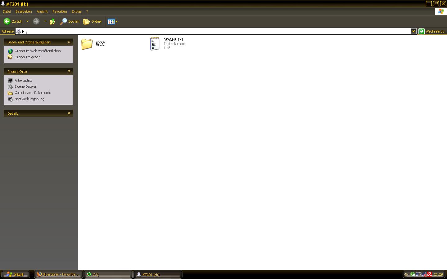

Image eingelesen und dann kopeirt die Cd auf ne richtige
Wenn ich aber auf die Cd mal schauen möchte zeigt er schon fehler
Du musst den Rechner neustarten und dann von der CD starten. Im Windows geht das nicht.
Hab aber auf cd booten gestellt
Naja werde es nochmal versuchen
Muss doch aber trotzdem die Dateien auf cd sehen oder?
Du kannst die CD auch nicht im Windows öffnen? Da wird wohl beim brennen was schief gegangen sein. Und mit Diskette schon probiert, muss man keinen Rohling versauen?
Ok glaub ich habs. Habe die Datei im Boot Ordner genommern nicht die Iso
