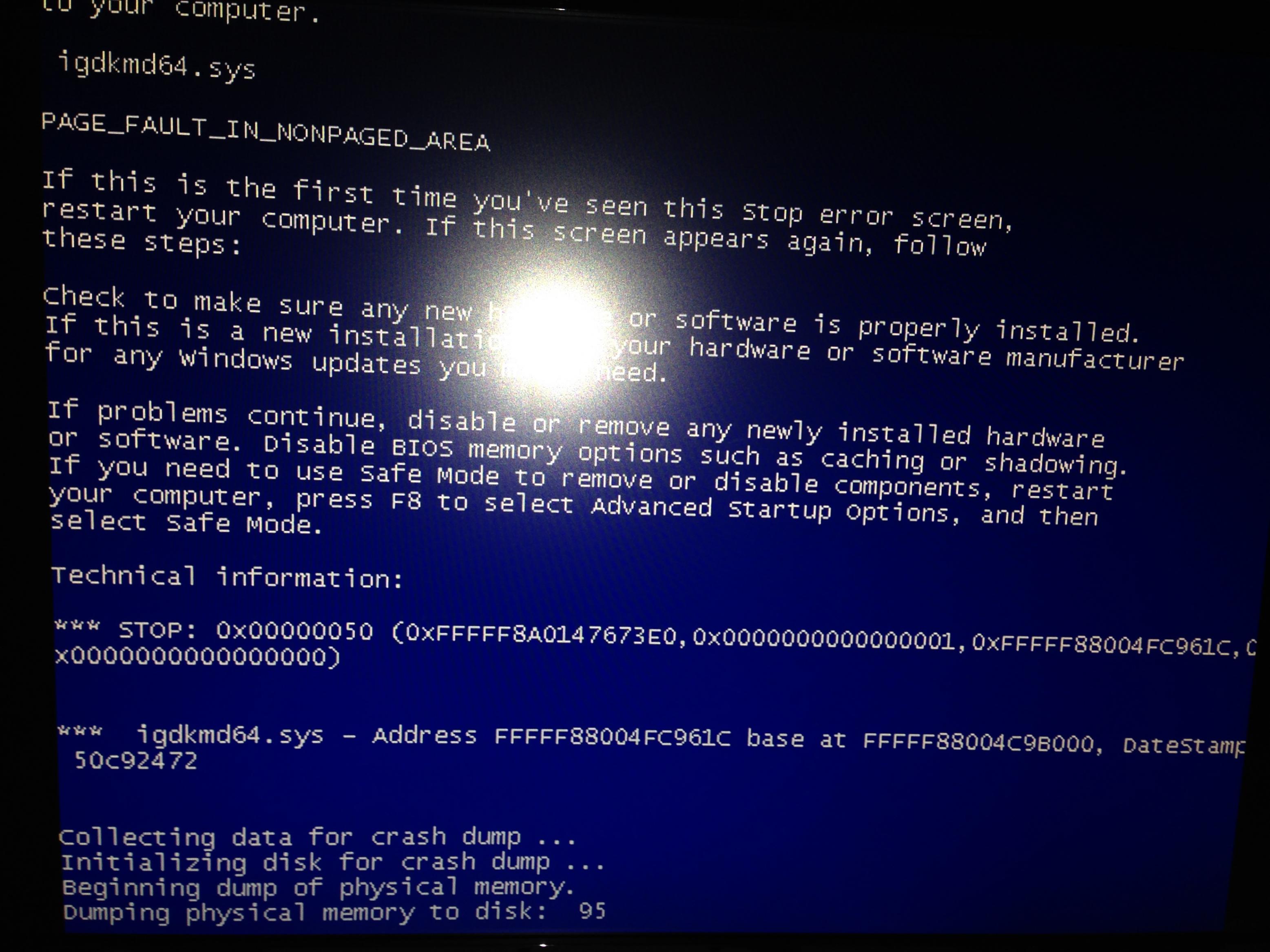

hey leute ich hab auch das berüchtigte bluescreen problem und hab es geschafft ein foto zu machen.
also wollte ich fragen was die fehlermeldung unten bedeutet.
Also ob es sagt was das problem ist und wo es lokalisiert ist.
für hilfe wäre ich sehr dankbar!
