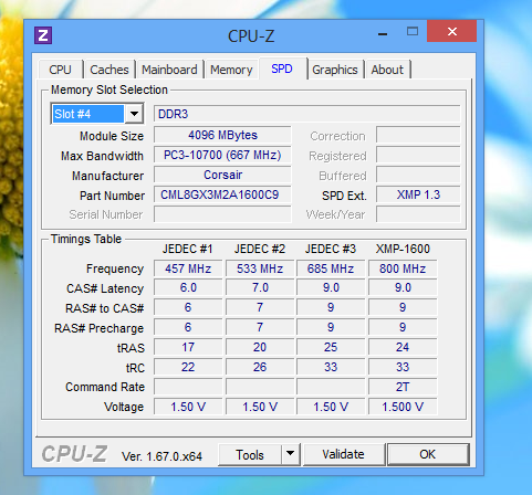

Guten Abend,
vor ein paar Tagen habe ich mir einen neuen PC zusammengestellt. Die Komponenten:
Intel E3-1230v3
ASrock H87 Pro 4
Corsair Vengeance LP Black DDR3-1600 (Kit 2x4 GB)
be Quiet Pure Power L8 CM Mod 630 Watt
Scythe Mugen 4
Gigabyte WF3 7970
Samsung SSD 830 (ca 1 Jahr alt aber so gut wie nie benutzt)
WD 3TB Red
Leider hakt es an allen Ecken...
Habe mit einer Win8Pro 64Bit Upgrade DVD alle Partitionen auf der SSD gelöscht und alles vom OS neu partitionieren und formatieren lassen. Installation und erster Start hat noch ohne Probleme funktioniert. Habe dann als erstes die aktuellen Treiber von der Computerbase HP installiert. Die gelben Ausrufezeichen im Geräte Manager waren auch alle weg.
Beim ersten Start der Windows Updates ist der PC dann zum 1. Mal mit einem BSOD neugestartet. Habe mir nichts dabei gedacht und das Windows Update nochmals ausgeführt. Diese Mal liefen die ersten 60 Updates ohne Probleme durch. Als dann die nächste Suche lief, kam der nächste BSOD. Von da an ging es richtig los. Wenn ich Glück hatte, hat der PC bis auf die Kacheloberfläche/Desktop gebootet. Da konnte ich dann mal nur 3-4 Min etwas arbeiten oder auch mal 20 Min. Dann kam der nächste BSOD. Teilweise kam schon beim Booten eine Fehlermeldung.
Nachdem zum ersten Mal der BSOD NTFS File System kam habe ich vermutet, das die SSD vllt nen Macken hat und habe dann die WD ausprobiert. Hier lief der Install von Win 8 und der erste Start problemlos. Leider kamen hier die selben Fehler.
Ich habe keine Software außer der notwendigen Treiber installiert. Kein Antivirus oder Game oder sonstwas.
Was mich dann stutzig gemacht hat, das es immer verschiedene BSOD waren. Hier eine Auswahl die ich notieren konnte:
DPC_Watchdog_Violation
Memory_Management
KMode_Exception_Not_Handeld ndis.sys
Attempted_Execute_of_Noexecute_Memory
System_Service_Exception
PFN_List_Corrupt
NTFS_File_System
Driver_IRQL_Not_Less_or_Equal ndu.sys
Pagefault in Nonpage Area
cng.sys 0xc0000221

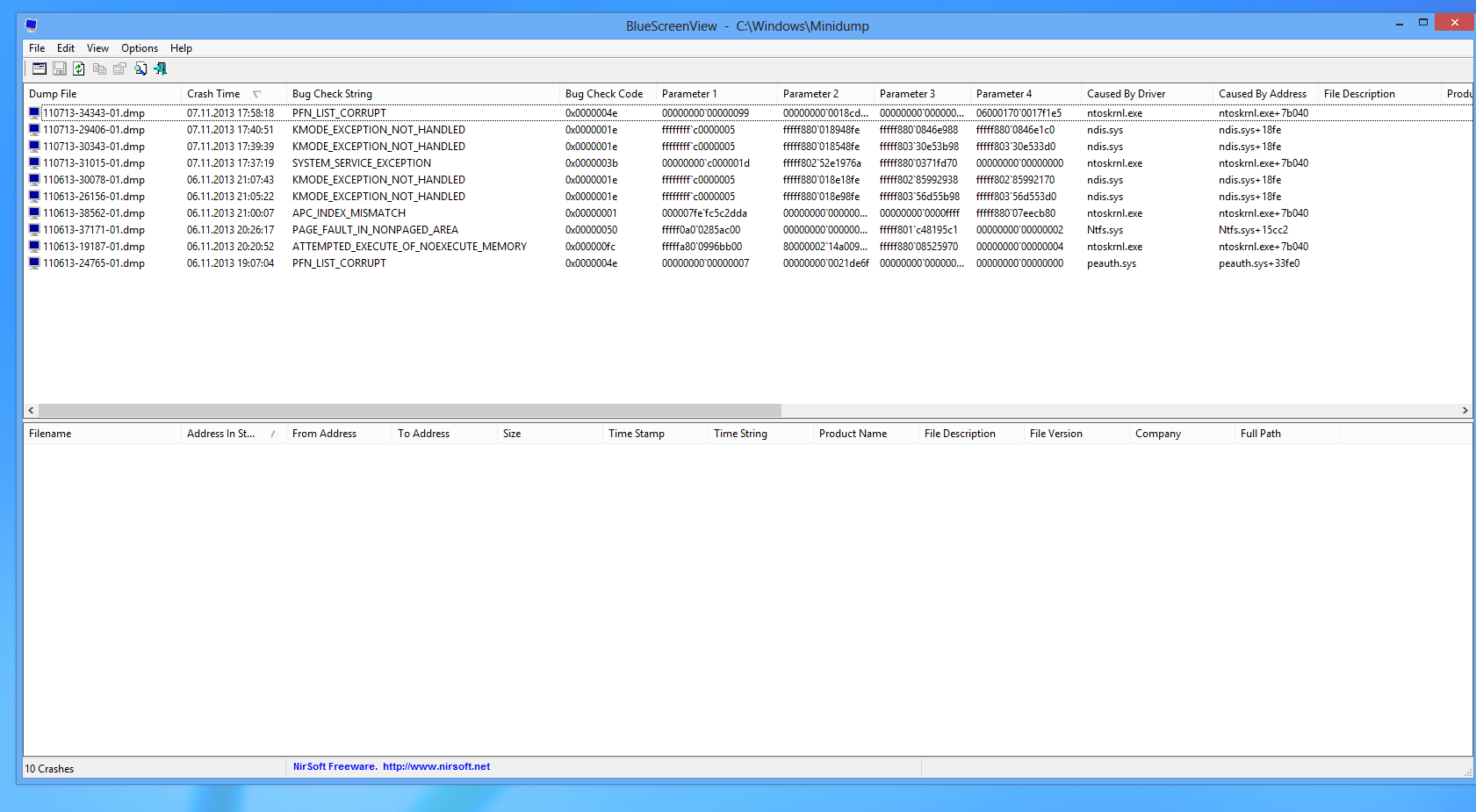

Habe versucht alle so gut es geht mitzuschreiben... Die BSOD kamen mal beim Start vom Browser mal beim Updaten. Viel machen konnte ich ja nicht.

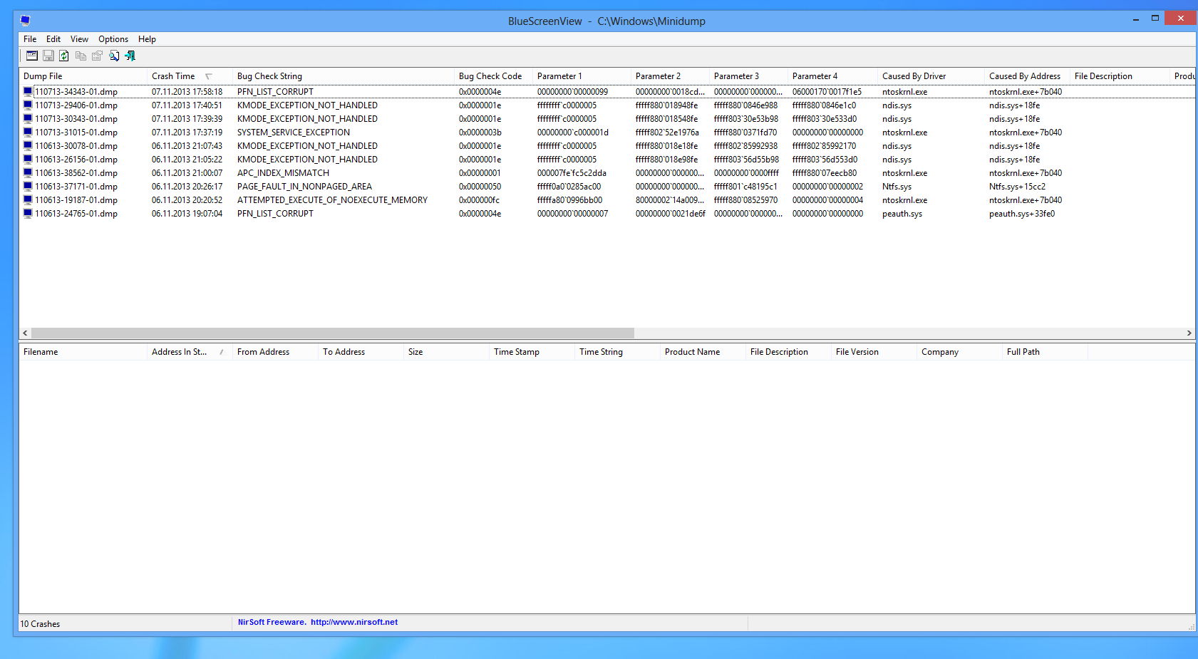

Nach vielem googeln bin ich auf das Prog BlueScreenView gestoßen. Mit diesem habe ich dann einige Minidumps anschauen können. Leider sagt mir das nicht sehr viel. Habe mal alle Minidumps als zip hochgeladen. Vllt hilft das weiter.
Ich wollte das auch mit dem Debug Tool probieren, nur kleider steigt der PC beim installieren immer aus.

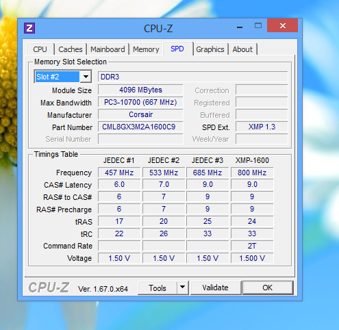

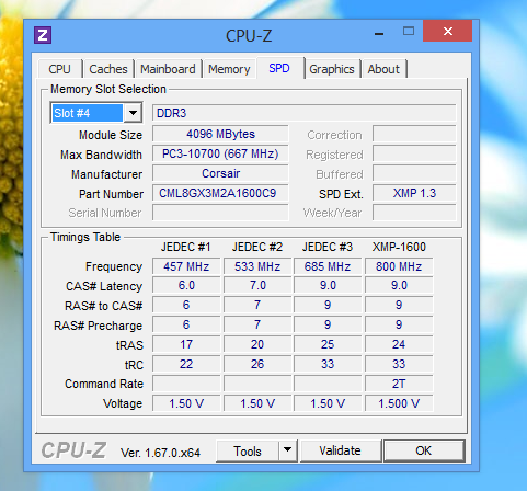

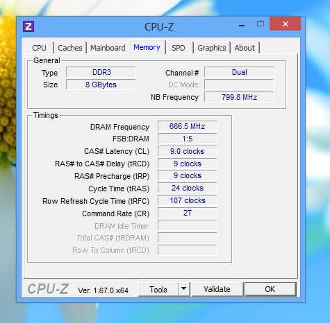

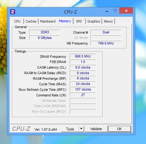

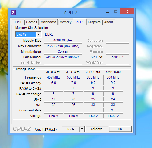

Ich habe den RAM mit der aktuellsten Version von Memtest untersucht (USB Stick)
- beim ersten Lauf ca. 30 Min kamen 6 Fehler vor dem 1. Pass
- beim nächsten Lauf über 10 Std waren es 25 Fehler und 9 Passes
Getestet habe ich auch versch Einstellungen mit 1600MHz und 1333MHz. Die CommandT habe ich auf 2 gestellt. An den Spannungen habe ich nichts verändert im BIOS. Da wird mir 1,5 Volt angezeigt. Getestet habe ich auch immer beide Ram also nicht einzeln.
Mit HDTune wollte ich die WD sowie die SSD prüfen aber komme nicht bis zum Schluß durch, mittendrin BSOD. Als Health Status wird bei beiden aber ok angegeben. Nur weis ich nicht, wie bedeutend das ist.

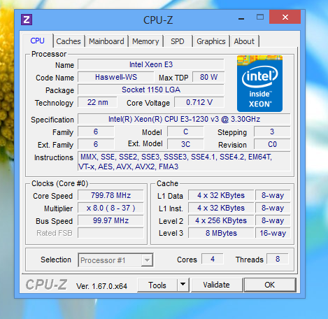

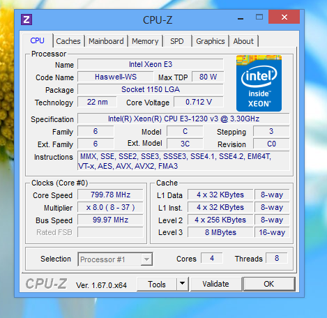

Screens von CPUZ habe ich ebenfalls hochgeladen.
Ich hoffe jmd kann mir da weiterhelfen auch ohne Angaben des Debug Tools. Falls es ohne nicht geht, muß ich hoffen das der Install mal durchgeht...
Sollten noch Angaben fehlen, versuche ich diese nachzureichen. Vielen Dank schon mal für eure Mühen.
LG
Alex

hau den ram raus und ab damit zur reparatur. da hast du ein ganz hässliches montagsprodukt erwischt
ntoskrnl.exe -> Hardware-Sache, also mit den Ergebnissen von Memtest definitiv Ram. Die anderen können sehr gut Nebeneffekte davon sein - wenn du noch zur Absicherung Screens von Crystaldiskinfo machen kannst (dazu am besten einen Riegel raus, damit du etwas Zeit gewinnst) wäre das super, ist aber nicht unbedingt nötig; den Übeltäter hast du eigentlich schon gefunden.

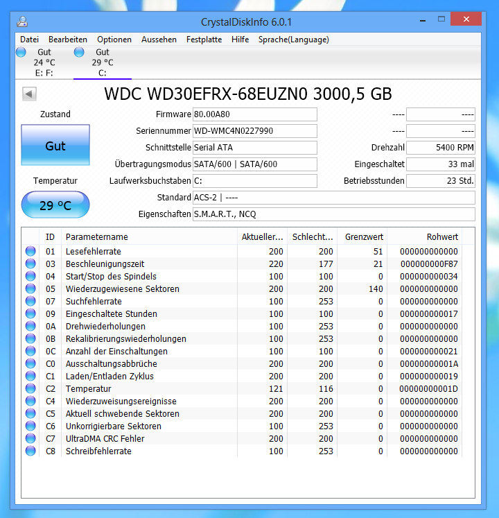

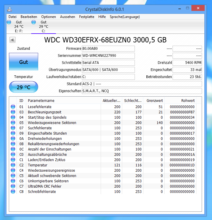

Hallo, danke für die Antwort. Hatte gerade Glück mitm PC lief ein paar Min durch. Im Anhang noch Debugger Ergebnisse.
Ok werde das mit Criystaldisk veruchen.
Danke nochmal
LG
Alex
CrystalDisk Screens angehängt
Danke nochmal
LG
Alex

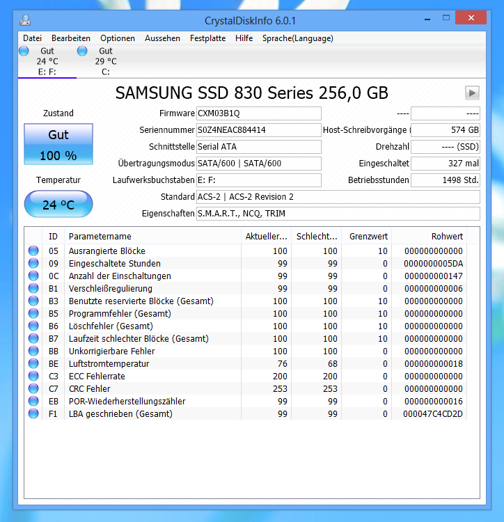

Crystal SSD.PNG115,3 KB · Aufrufe: 519 -

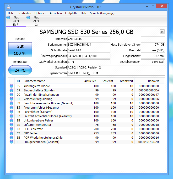

thompson004
Admiral
- Apr. 2011
- 9.425
Sehr hübsche Festplatten hast du da - komplett fehlerfrei
Die POR-Wiederherstellungsrate zeigt 16, das zeigt mehr oder weniger an, wie oft dein Rechner "brutal" (entweder durch BSOD oder Reset-Knopf) ausgeschaltet wurde und ist nur wie ein Log zu sehen. Die kannst du beide noch lange verwenden

stelle tRAS auf 25.
Eine Einzelprüfung solltest du unbedingt noch machen. Aufgrund der arbeitsweise von Memtest, werden die dort angezeigten Fehler nicht zwangsläufig nur durch den RAM ausgelöst. Auch eine defekte CPU, oder defektes Motherboard kann in der Memtest-Prüfung zu Fehler führen.
Sollte bei der Einzelprüfung nur einer der RAM Fehler bringen, kannst du dir jedoch sicher sein, dass es am RAM liegt.
pampenhans
- Dez. 2012
- 6
hallo, ok werde dann heute Abend noch die Ram einzeln testen und tRas auf 25 stellen. Werde nochmal berichten.
Danke für die Tipps.
Speicher wurde leider schon morgens abgeholt
konnte deshalb nicht mehr testen. Werde ich aber nachholen sobald, der neue RAM da ist.

Tweakslogon und Steam, mitsamt Dark Souls, sin die einzigen unwichtigen Programme.
Der Rest ist DirectX, diverse Treiber, Vlc Player, WinRar und ähnliches. Was so ein PC eben braucht
edit:
Ein neuer Bluescreen. Wenn ich keine Auswertungen mehr posten soll, sagt es mir. Ich weiß ja nicht, ob das überhaupt was bringt oder ob in jedem der Bluescreens, mehr oder weniger, das gleiche steht.
