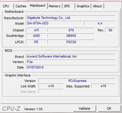

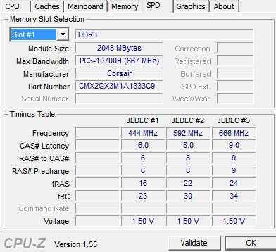

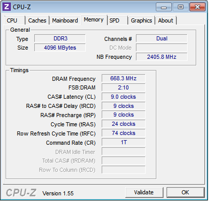

hier die Screenshorts:
sry, aber ich bin leider nicht so bewandert.
die Spannung hab ich gefunden in cpuz aber wie änder ich die? und den rest?

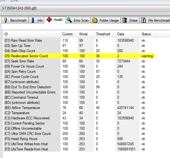

HDtune pic im anhang:
PS: kannst du schon irgend was sagen?
und danke schon mal :)
Die SMART Werte der Festplatte (Screenshot HDTune: ST3500412AS (500GB)) sind nicht in Ordnung.
Hohe RAW READ ERROR, SEEK ERROR, aber insbesondere der REALLOCATED SECTOR COUNT (hier gibt HDTune auch eine Warnung aus), zeigen, dass die Festplatte in keinem guten Zunstand mehr ist.
Wichtige Daten, die sich auf der Festplatte befinden, solltest du auf einem anderen Medium speichern.
Insbesondere der REALLOCATED SECTOR COUNT ist ein kritischer Wert, der zählt, wieviele Reservesektoren die Festplatte bereits genutzt hat. Ist dieser Zähler ungleich Null, ist die Ausfall-Wahrscheinlichkeit verfünffacht.
In welchem Zustand deine andere Festplatte ist, kann nur gesagt werden, wenn du von der zweiten Platte ebenfalls einen Screenshot von den SMART Werten machst.
Ist die 500GB Platte deine Systemplatte?
Ja leider ist das meine Systemplatte -.-
