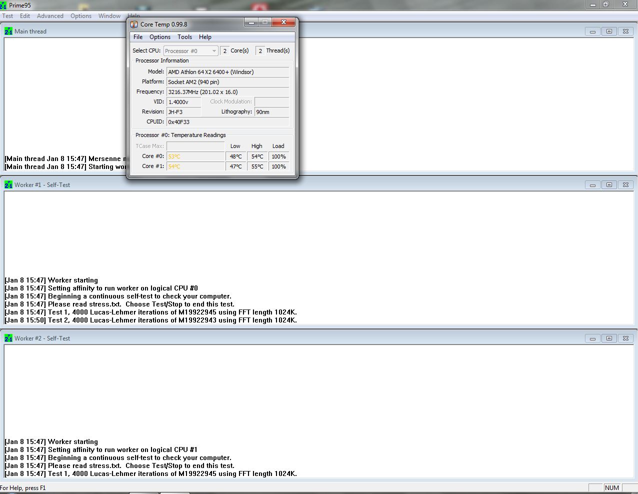

Bei diesen Werten und dieser CPU wird die Marke unter LAST / WINDOWS über ca. 65°C sein - bei Vollast kann diese leicht in Spitzen die 70°C erreichen - bei diesem Kühler - hinzu kommt noch, dass die Abwärme der Grafikkarte zusätzlich die Temperatur beeinflusst -
mein AMD-6400 wird unter Vollast ca. 60°C - beim Zalmann 9700T -
überprüfe / erneuere evtl. die WLP - wechsle vielleicht auch den Kühler -

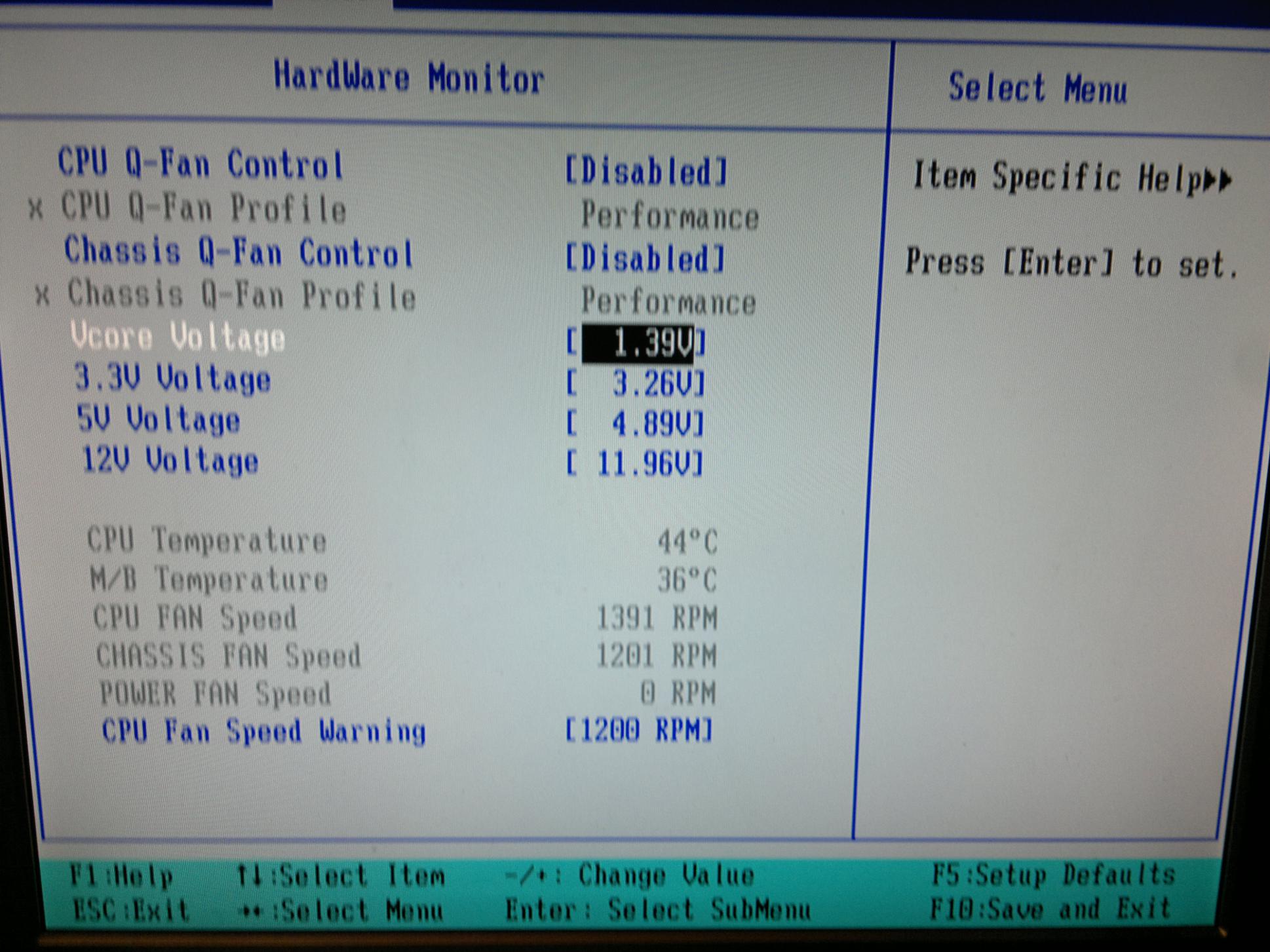

CPU-Lüfterkabel ist an „CPU_FAN“ angeschlossen ? ( oben rechts auf dem MB ) Nach der BIOS-Information ist dem so -

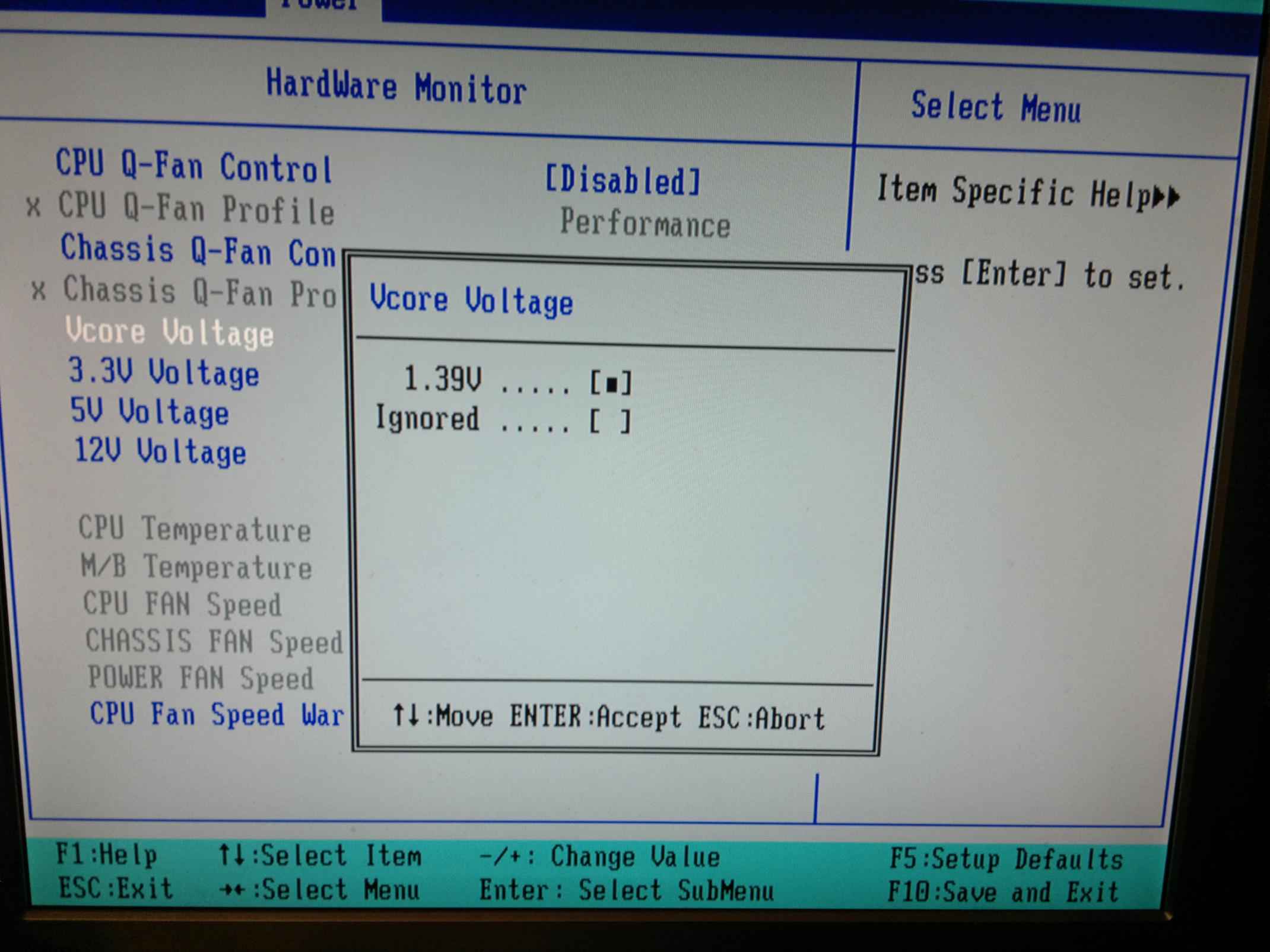

Bei „3,0V“ / „5V“ und „12V“ stell hier VORÜBERGEHEND auf „Ignored“ – vielleicht wird hier etwas falsch ausgelesen !
„CPU Configuration“
AMD Cool ´n´ Quiet = enabled ( auto)
„HARDWARE MONITOR“
CPU Q_FAN CONTROL“ = enabled
CPU Q_FAN Profile = silent
CPU FAN-SPEED WARNING = 800
Bei den neueren BIOS-Versionen gibt es die Einstellung unterhalb von „800“U/Min. – dann stell dieses ein - ( wahrscheinlich 600 )
Versuchs mal so – das MB bekommt meiner Meinung nach irgendwo eine „Fehlinformation“ –

Prime95 kannst du jetzt auch 1-2 Std. laufen lassen?
