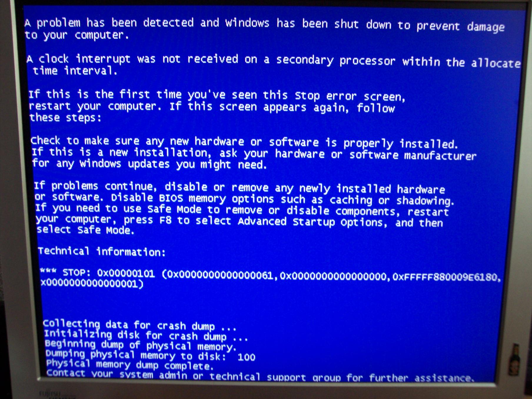

Ist es immer der gleiche Stopfehlercode?
Treten ansonsten irgendwelche Probleme bei deinem PC auf? Poste bitte noch die komplette Hardware deines PC´s.

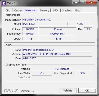

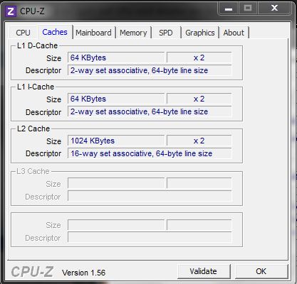

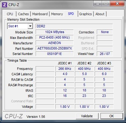

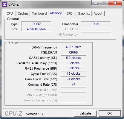

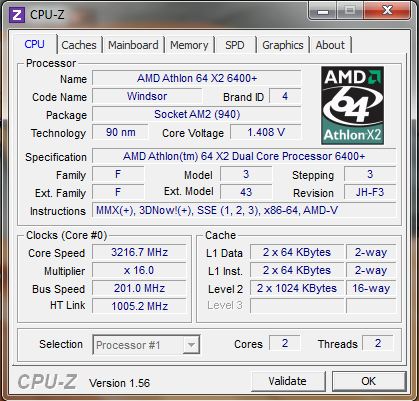

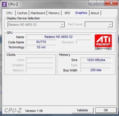

Mache bitte ein paar Screenshots von CPU-Z (Reiter Mainboard, CPU, Memory und SPD).

Die Suche nach dem STOP-Fehlercode im Netz führt meistens zu Interrupt bzw. Treiberfehlern.
Ich empfehle zuerst die aktuelle DirectX-Version zu installieren
Dazu installiere den aktuellen WHQL Grafiktreiber von AMD / NVIDIA.
Wenn der Bluescreen dann weiterhin mit immer dem gleichen Fehlercode auftritt -> Minidump mit den Debug Tools auswerten.
Ständig unterschiedliche Fehlercodes -> Hardware oder Konfigurationsfehler, wahrscheinlich Speicher

Ist denn die CPU übertaktet, dann ist es kein Wunder !

Mache bitte die CPU-Z Screenshots.
Lad dir das Programm.
http://www.chip.de/downloads/CPU-Z_13011109.html
öffne es, geh auf CPU und drücke die Drucktaste auf der Tastatur, oder mach ein Foto mit ner Cam

Braucht ihr nur einen Screenshot vom CPU?
Hier sind die anderen auch noch!
Neben einem Treiber-Problem liegt es sicherlich auch daran, dass "1T/2T Memory Timing" nicht auf "2T" steht - nicht alle RAMs vertragen "1T" - ASUS - MBs stellen, die M2N-Serie, "1T" bei "auto" ein -
die RAMs auf die Spannungswerte stellen, die der RAM-Hersteller vorgibt und / oder 0,1V höher als vorgegeben -
versuchs mal -
versuchs mal -

http://support.asus.de/download/download.aspx?SLanguage=de-de&model=M2N-E SLI&product=1
Deine Mainboard BIOS Version ist aus dem Jahre 2007.
Das aktuellste aus 2010 !

Stelle die RAM -wie Hanne empfiehlt- ein (sicherheitshalber evtl. auch 6-5-5-15) und mache ein Bios Update. Das wäre -wie emeraldmine empfiehlt- angebracht.
