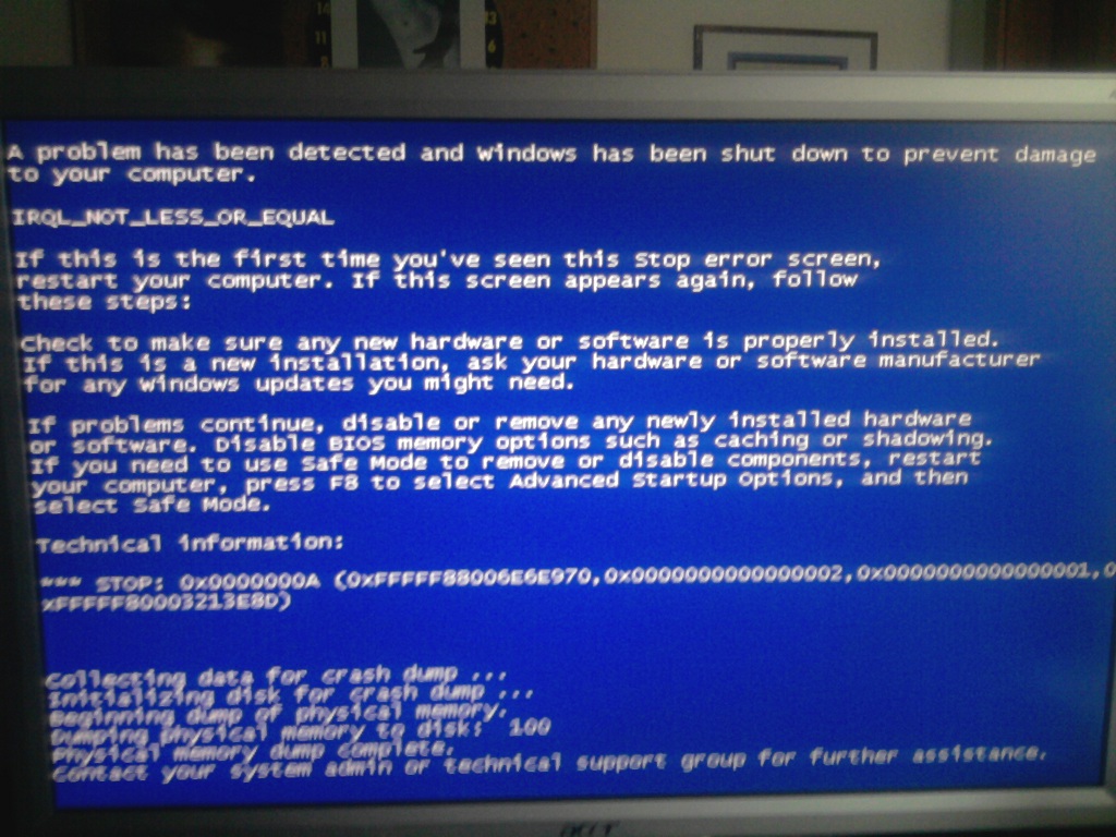

Was ist das Problem ? Bluescreen Bild hänge ich mit an.

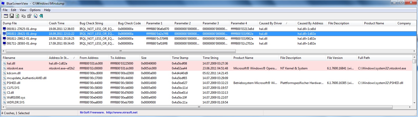

EDIT: Habe gerade noche in Bild von dem Bluescreenviewer gemacht

Bug Check 0xA: IRQL_NOT_LESS_OR_EQUAL meist ein fehlerhafter Treiber, Systemdienst oder BIOS, gerne aber auch instabile RAM Einstellungen.
Irgendwelche übertaktungen der CPU oder des RAM?
Testweise einmal beim boot, vor dem Windows-Start, mit [F8] die letzte funktionierende Konfiguration auswählen.
Edit: sehe gerade, neues System, hoffentlich kommt diesmal eine Rückmeldung ;)
Wie Kollege Inzersdorfer schon sagt, ein eindeutiger Hinweis auf fehlerhaften RAM.
