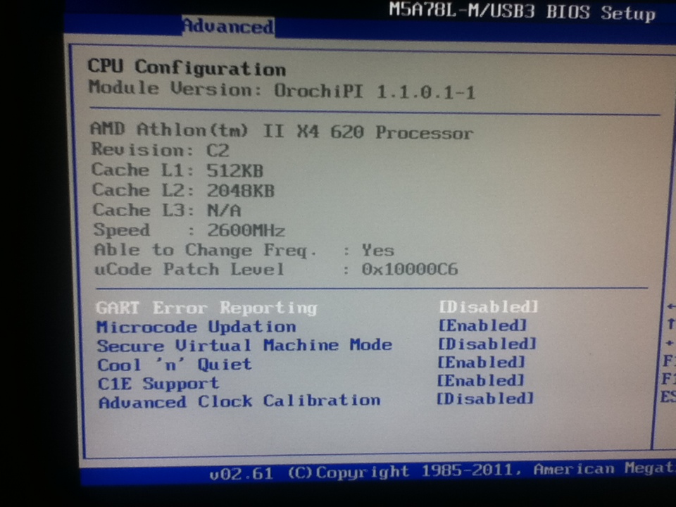

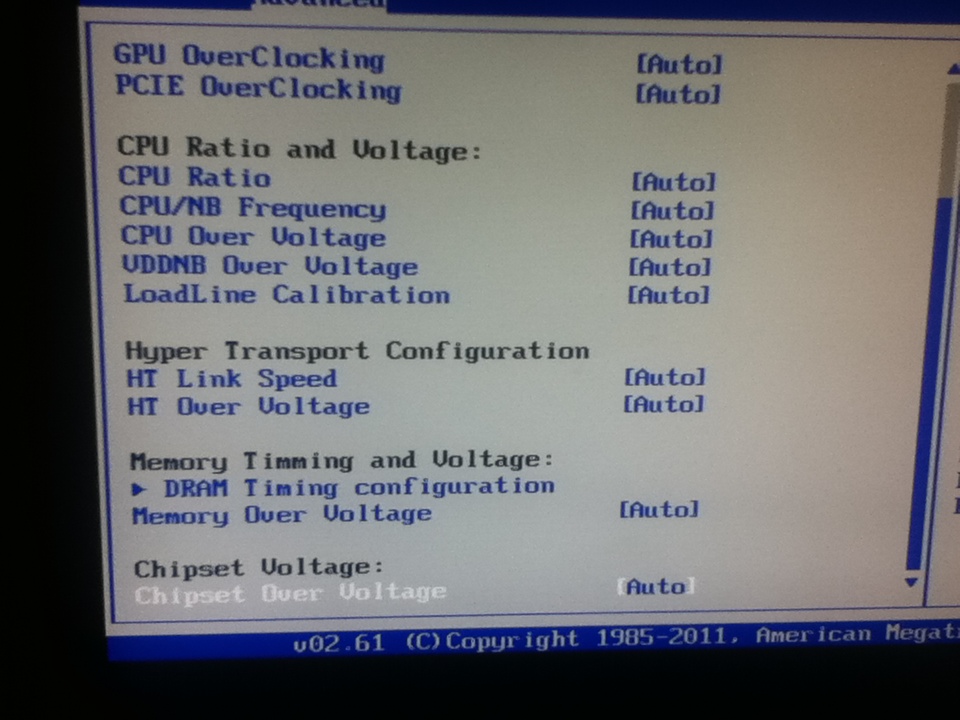

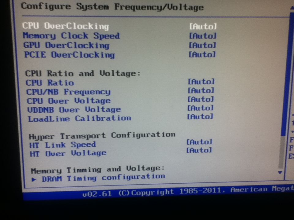

hab jetz bilder gemacht vom bios

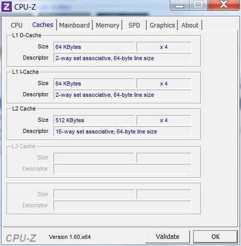

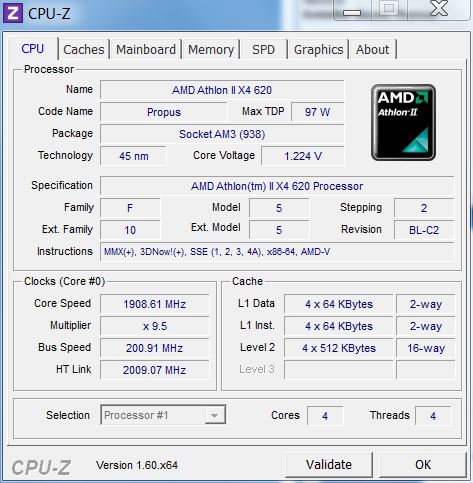

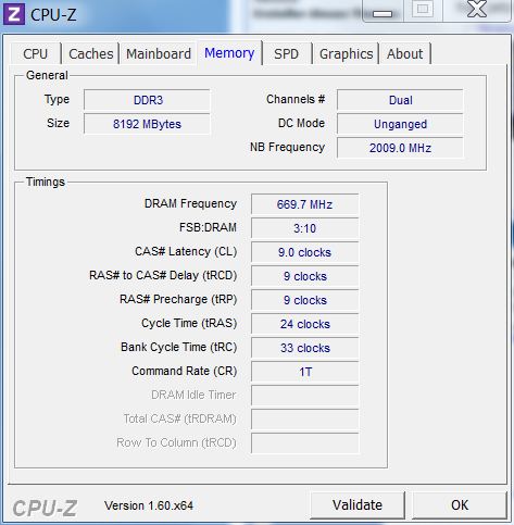

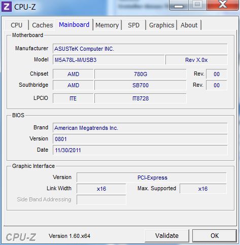

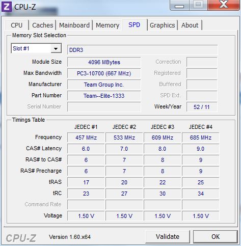

und hier die screens von cpu-z
Stelle testweise im Bios die Command Rate der RAM auf 2T ein. Bleiben die Probleme, stelle zusätzlich die Spannung der RAM fest auf 1,5V ein und erhöhe diese -bei anhaltenden Abstürzen- schrittweise bis max. 1,65V.
Ist es immer der Stop 0x124er Fehler, der bei einem Bluescreen angezeigt wird?
Falls ja, wäre es evtl. auch sinnvoll die CPU VCore im Bios leicht anzuheben (z.b. testweise 1,3v).

hab die cpu spanung auf 1,3v erhöht aber was ist die ram command rate ich find nur memory clock speed und memory over voltage. Und memory over voltage is ja die spannung aba da auf 1,5v erhöhn da wurd die schrift erst gelb un bei 1,5 dann rot.
Die Command Rate Einstellung findest du im AI Tweaker Menü -> DRAM Timing Configuration -> DRAM Command Rate -> [2T].
1,5V ist die Default Spannung für die RAM (siehe CPU-Z -> Reiter SPD). Die RAM und auch der Memory Controller in der CPU haben mit der Spannung kein Problem.
Was wir noch im Hinterkopf behalten sollten/können ist ein Update der Bios Version.
