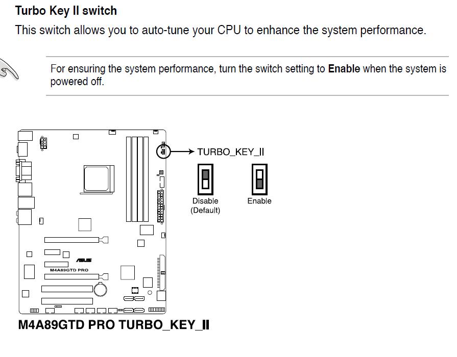

Bezüglich des zu hohen Bus-Taktes, schau bitte mal auf dein Motherboard, ober der ASUS TURBO KEY SWITCH auf "enabled" gestellt ist.
Wenn ja, stelle den Schalter auf die Position [Disable] (wenn der PC aus ist). Nach dem nächsten Neustart mit CPU-Z (Reiter CPU und Memory) den Bus Takt erneut überprüfen.
Habe den unteren Schalter auf [Disable] gestellt. Über dem unteren gabs aber noch einen zweiten, der hat damit aber nichts zu tun, richtig?
Bus speed nun übrigens auf 200

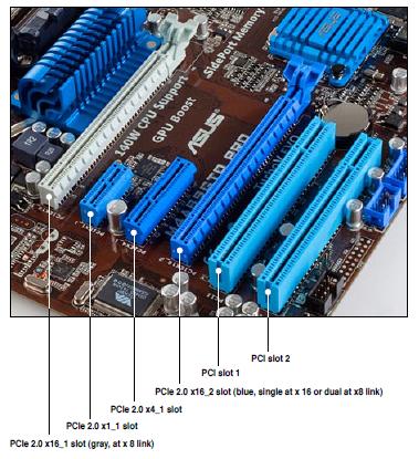

Ein kleiner Schönheitsfehler wäre noch die Anbindung der Grafikkarte mit nur 8xLanes (anstatt der möglichen 16xLanes). Hiermit verschenkst du etwas Grafikleistung (wenn auch nur marginal).
Dass die Grafikkarte nur mit 8xLanes angebunden wird, liegt vermutlich daran, dass du sie nicht im unteren blauen PCI-E 16x Slot (bei diesem Board verfügt nur der untere blaue Slot über die vollen 16xLanes), sondern im oberen grauen PCI-E Slot eingebaut hast!?
Gibt es einen bestimmten Grund, warum die Karte im grauen PCE-E Slot eingebaut wurde (z.B. weil noch PCI Karten eingebaut sind)?

In welchem PCI-E Slot ist die Grafikkarte eingebaut? (Siehe Beitrag #92)
Die "neue Grafikkarte" ist eine ATI Radeon HD 4650.
Mit dieser kriege ich die oben beschriebenen "Hänger".
Die andere Grafikkarte, mit der ich die BSOD hatte, ist nicht mehr funtkionstüchtig.
Die Grafikkarte ist in dem grauen Slot (PCI-E 2.0 x16) eingebaut, wie die vorherige.
