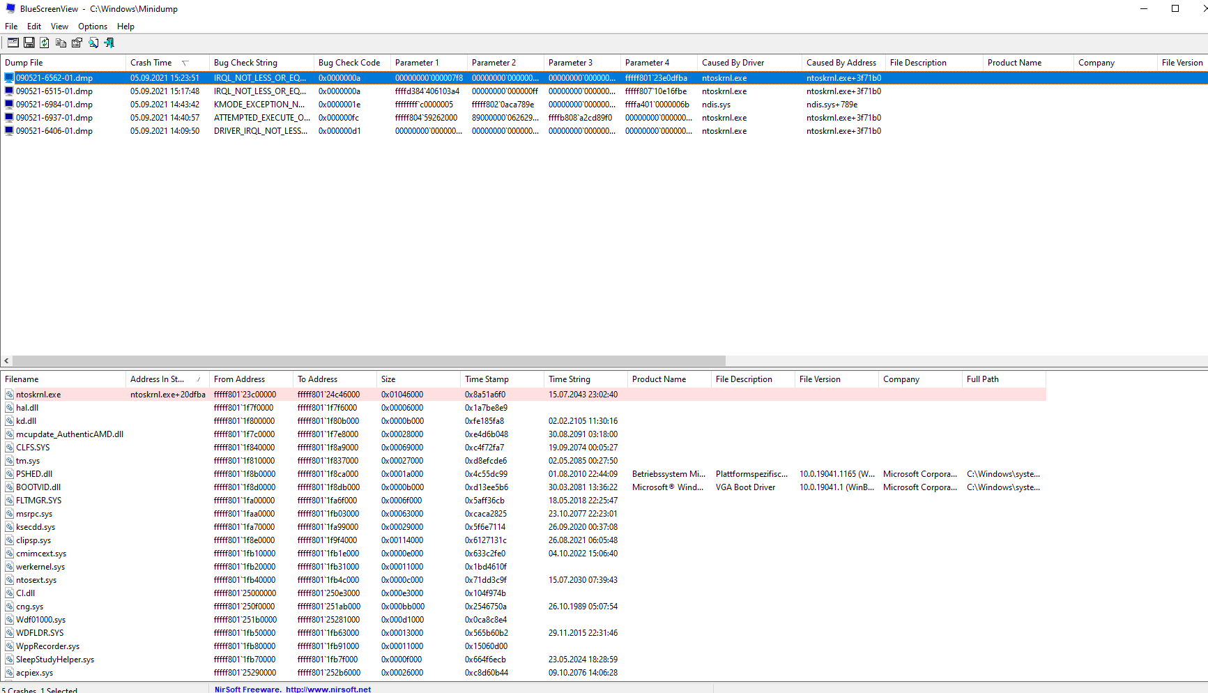

Jetzt habe ich den Bluescreenviewer runtergeladen und folgendes konnte ausgelesen werden :
Laut Internet evtl was mit dem LAN treiber zutun, aber der ist aktuell und auch ohne treten diese auf.

SYMBOL_NAME: aswArPot+2bcc0
MODULE_NAME: aswArPot
IMAGE_NAME: aswArPot.sys
STACK_COMMAND: .thread ; .cxr ; kb
BUCKET_ID_FUNC_OFFSET: 2bcc0
FAILURE_BUCKET_ID: 0xFC_aswArPot!unknown_function
OS_VERSION: 10.0.19041.1
BUILDLAB_STR: vb_release
OSPLATFORM_TYPE: x64
OSNAME: Windows 10
Das Antivirenprogramm Avast deinstallieren.
Reste des Programm mit dem Entfernungstool beseitigen.
https://www.computerbild.de/download/Avast-Uninstall-Utility-4322024.html
Nur den Windows eigenen Defender benutzen.
Abwarten ob es dann noch mal zum blue screen kommt?

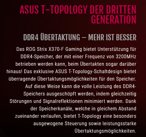

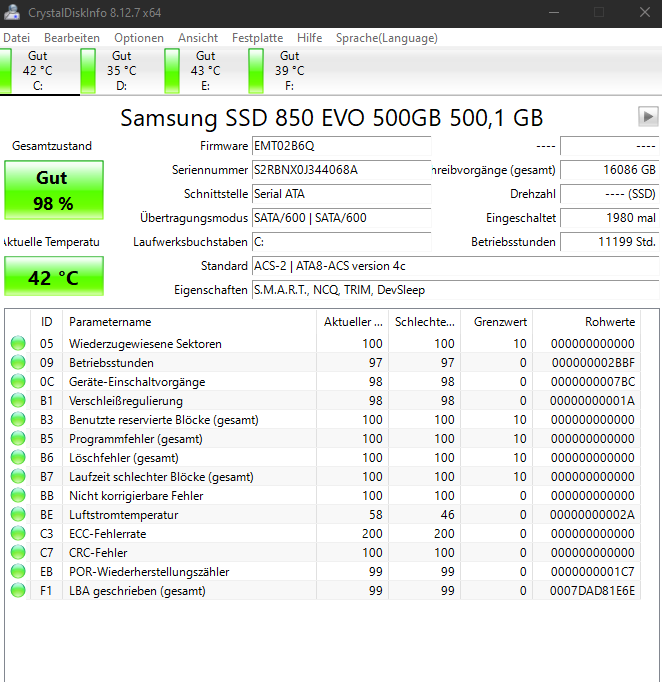

Laut Hersteller ASUS macht das Board maximale 3200MHz DDR4,
deiner läuft schon mit DDR4-3600 MHz. Da wirds sein.
Dem ist nicht so - auf der Asusseite aus der Originalboardbeschreibung
