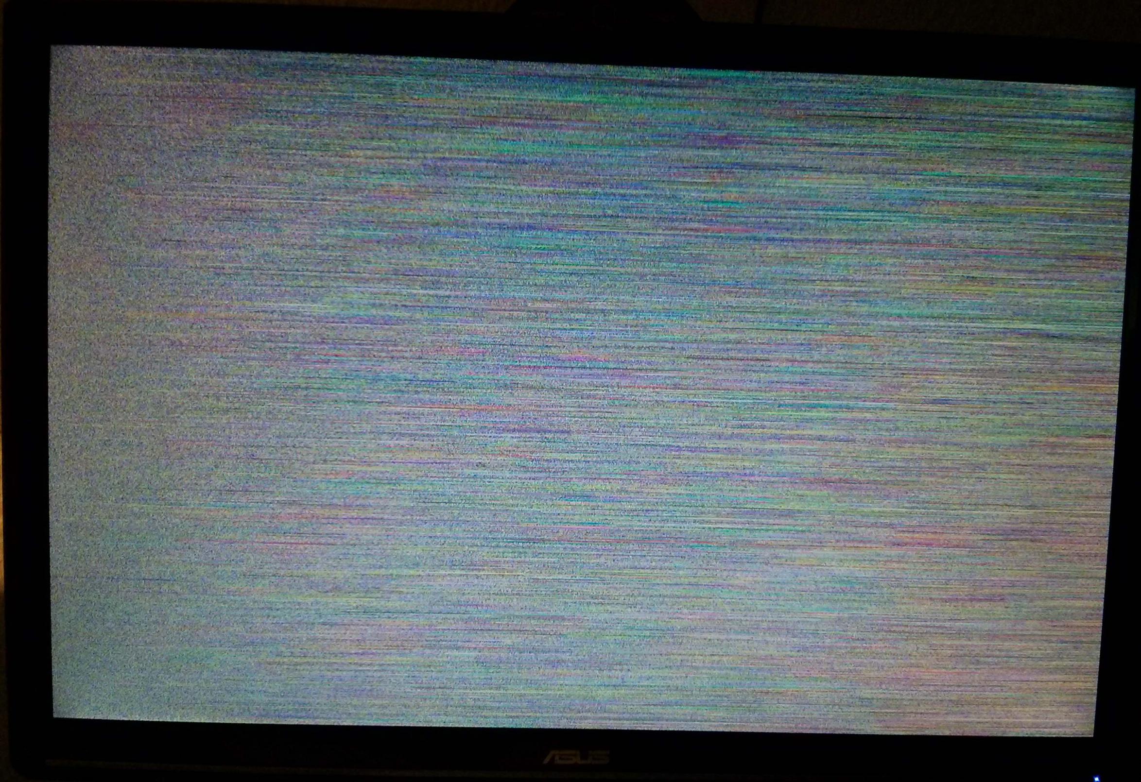

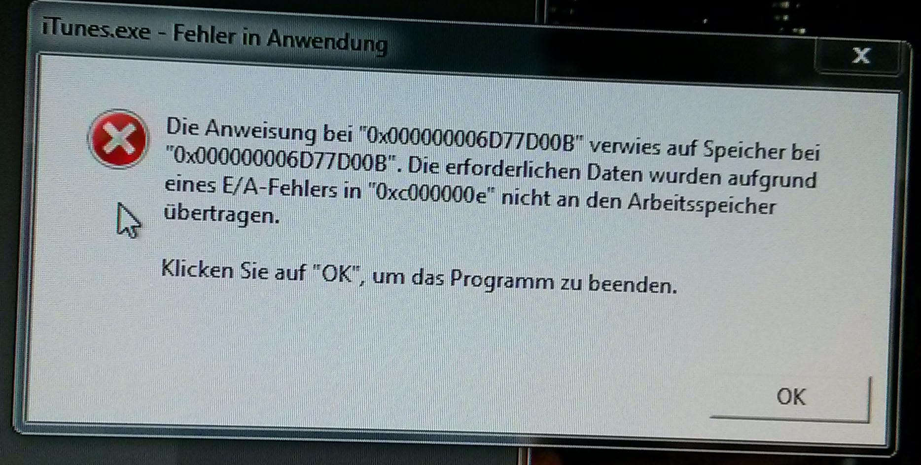

Hier noch zwei Bilder:
Das eine zeigt einen I/O Fehler in Windows, das Andere zeigt die Bildschirmausgabe, wenn der PC sporadisch abstürzt, jedoch keinen BlueScreen verursacht, dann geht der PC nach ca. 2-3 Minuten von alleine aus, wenn er diesen Kram da zeigt...

Entweder die Grafikkarte sitzt nicht richtig im Slot - wahrscheinlicher ist aber eine fehlerhafte Verbindung vom NT zu der Festplatte / LW -
laut dem Code hat Windows den Kontakt zur SSD verloren:
C:\Users\André>err 0xc000000e
# for hex 0xc000000e / decimal -1073741810
STATUS_NO_SUCH_DEVICE ntstatus.h
# A device which does not exist was specified.
# as an HRESULT: Severity: FAILURE (1), FACILITY_NULL (0x0), Code 0xe
# for hex 0xe / decimal 14
ERROR_OUTOFMEMORY winerror.h
# Not enough storage is available to complete this operation.
# 2 matches found for "0xc000000e"
