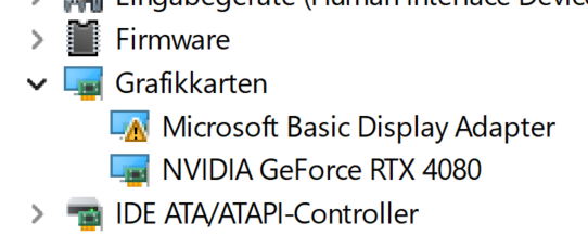

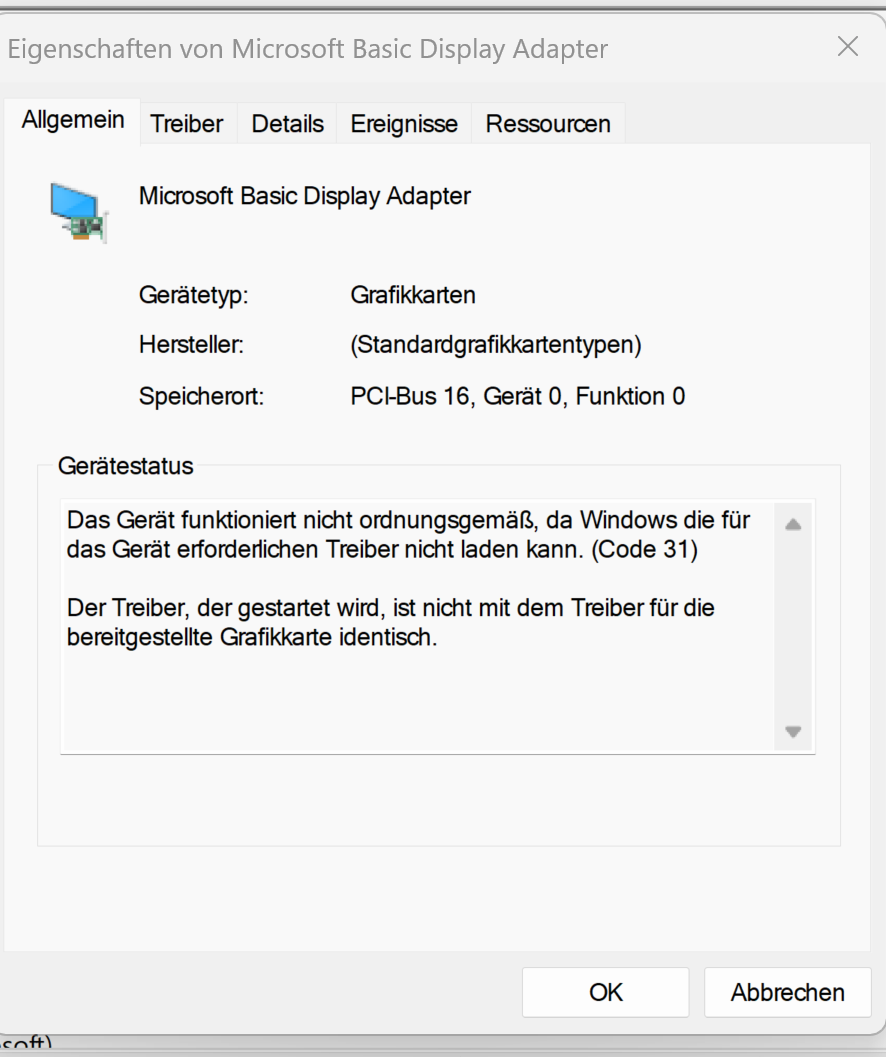

Er bezieht sich auf den Screenshot, da wird im Gerätemanager der Microsoft Basic Display Adapter mit fehlerhaftem Treiber angezeigt. Habe den inzwischen im Gerätemanager manuel deaktviert.

Darauf dass es wohl ein Problem " ... bei der Grafikkarte..." gibt, was auch schon ohne in die dumps reinzusehen ganz offensichtlich war, und dass das möglicherweise auf ein Treiber-/Konfigurationsproblem zurückzuführen ist. Ebenso offensichtlich ist doch meiner Meinung nach auch, dass hier eine zweite GPU zu sehen ist, für die der richtige Treiber fehlt, und das macht dieses von mir vermutete Treiber-/Konfigurationsproblem für mich doch mehr als wahrscheinlich.
Andere Vorschläge oder Lösungsmöglichkeiten?
Multi GPU oder wie immer das auch heißt wird ohne die richtigen Treiber gar nicht funktionieren (oder es ist instabil, wie hier, und wie überall wo die richtigen Treiber fehlen).
Den Treiber sollte sich Windows eigentlich selbst holen, ansonsten sollte eine manuelle Installation ja reichen, wenn es nur daran liegt.
Außerdem hat TE doch noch gar nicht gesagt, ob Multi-GPU überhaupt aktiviert ist oder nicht? Oder habe ich das etwa überlesen?
Ich sehe jedenfalls zwei Grafikkarten im GM, wie schon mehrfach erwähnt.
Falls das deiner Meinung nach was anderes ist - bitte was?

Was ist Multi GPU bzw. wo aktiviert / deaktviert man es? Ich habe nur die 4080 verbaut, angeschlossen an einem Monitor über HDMI.

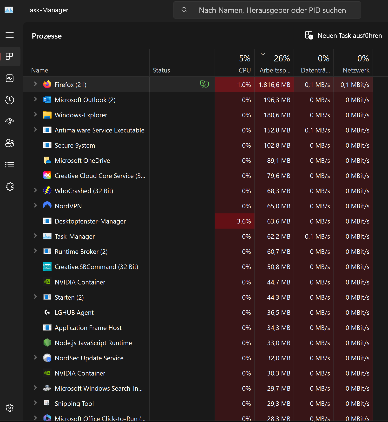

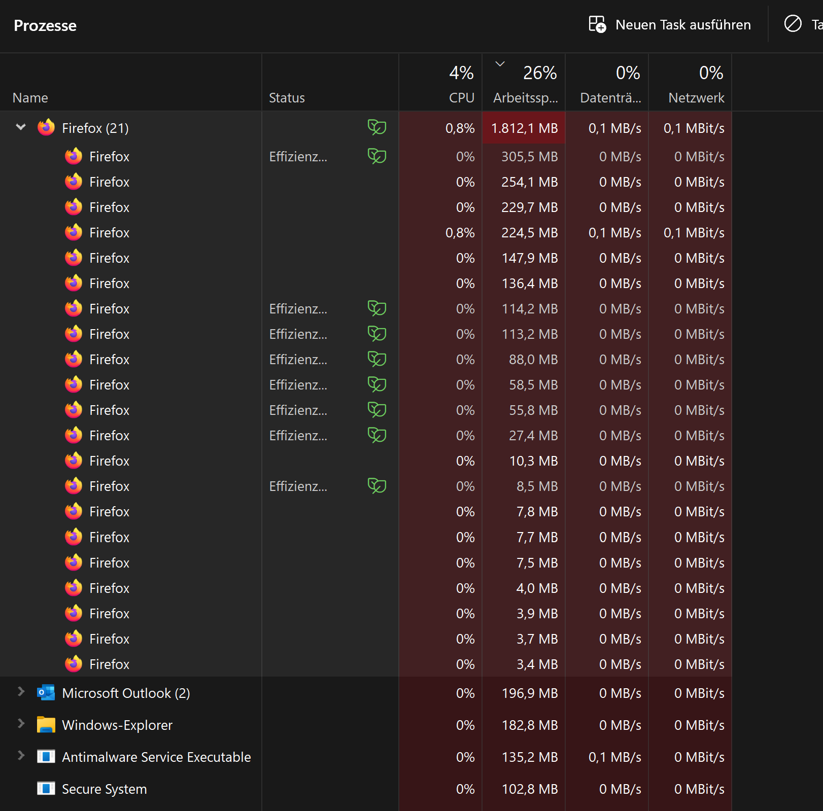

Taskmanager hab ich mal angehängt. Ist das normal, dass mir Firefox 21mal als geöffnet im Taskmanager angezeigt wird, wenn ich Firefox aber nur 1x mit 5 Tabs geöffnet habe?

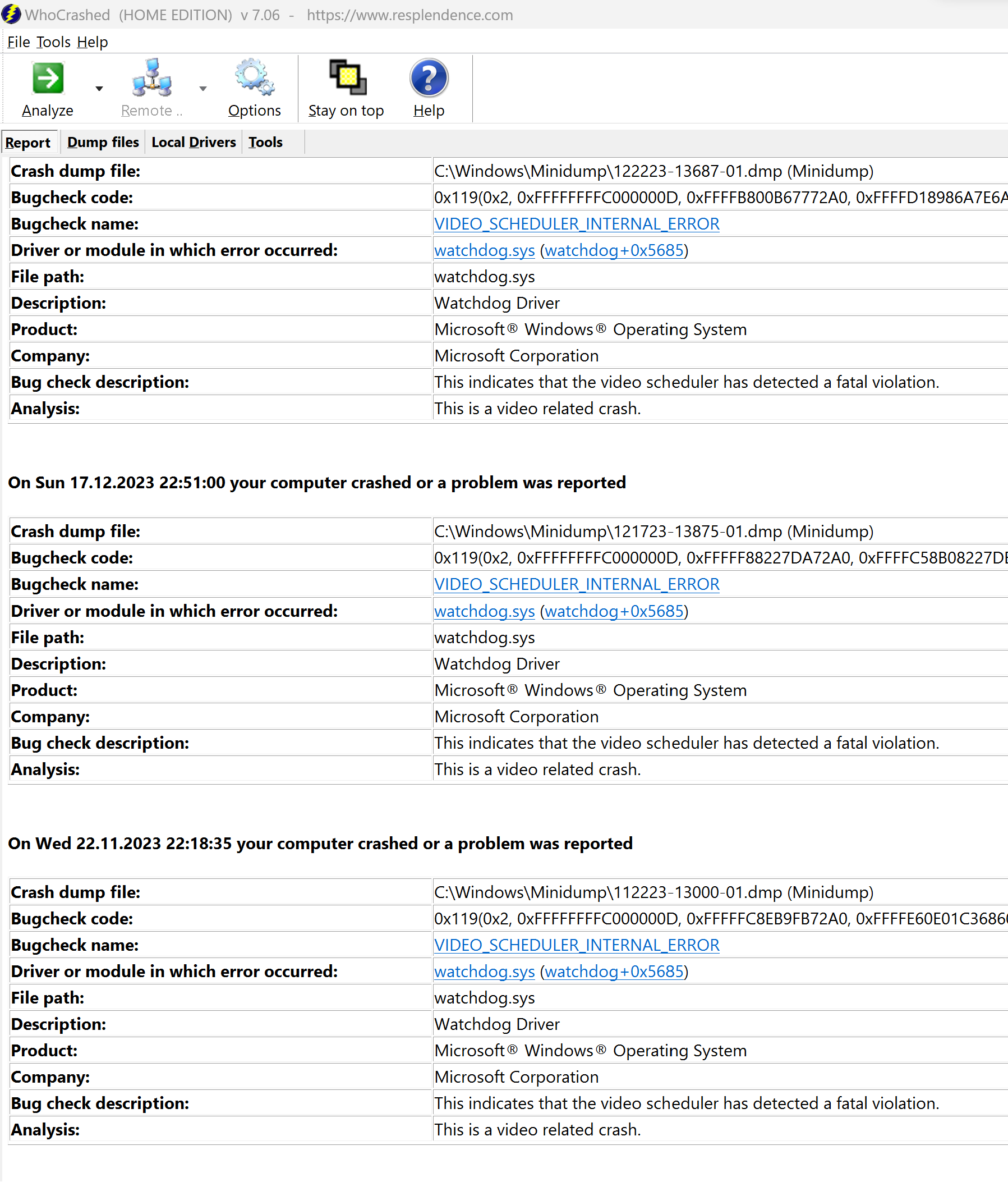

Fehlermeldung.
On Fri 22.12.2023 19:32:31 your computer crashed or a problem was reported
Crash dump file: C:\Windows\Minidump\122223-13687-01.dmp (Minidump)
Bugcheck code: 0x119(0x2, 0xFFFFFFFFC000000D, 0xFFFFB800B67772A0, 0xFFFFD18986A7E6A0)
Bugcheck name:VIDEO_SCHEDULER_INTERNAL_ERROR
Driver or module in which error occurred: watchdog.sys (watchdog+0x5685)
File path:watchdog.sys
Description: Watchdog Driver
Product: Microsoft® Windows® Operating System
Company: Microsoft Corporation
Bug check description:This indicates that the video scheduler has detected a fatal violation.
Analysis:This is a video related crash.

Dump sagt immer noch das gleiche:
Error code: (NTSTATUS) 0xc000000d (3221225485) - Einem Dienst oder einer Funktion wurde ein ungültiger Parameter bergeben.
