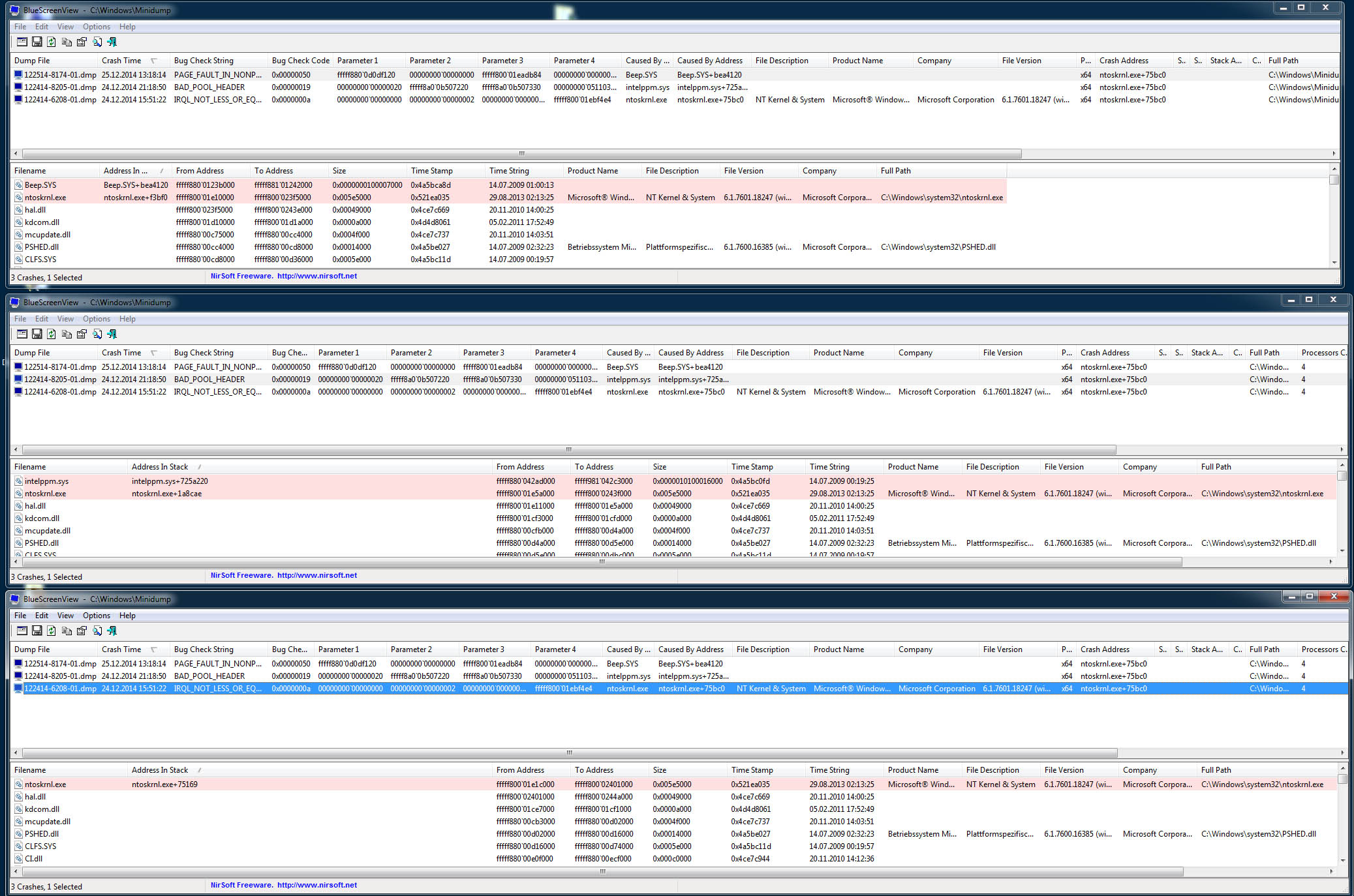

@piepenkorn, Das Tool hatte ich auch schon benutzt. Ein paar Bluescreens kann es aus diesem Minidump Spiecherabbild auslesen, jedoch nicht alle (Hatte bestimmt schon 8 verschiedene Variante von Bluescreens)
http://klomeister.eimer-24.de/Daten/BlueScreens/BlueScreenView.jpg <- Hier Screenshot
Leider kann ich mit diesen ganzen Hexadezimalen Adressen nicht viel Anfangen... Im Mikrocontrollbereich geht es ja noch gerade so, aber beim Computer steige ich durch die Milliarden Adressen wirklich nicht durch.

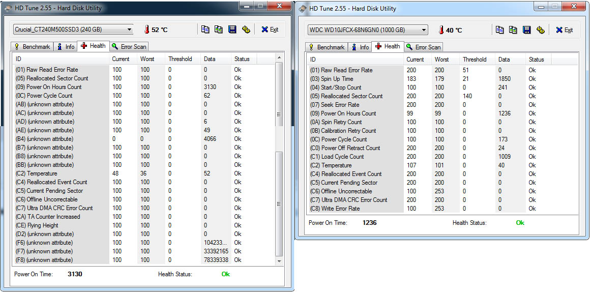

-Smartwerte der platten auslesen und posten

Hier die S.M.A.R.T Werte:
http://klomeister.eimer-24.de/Daten/SMART-Werte.jpg
