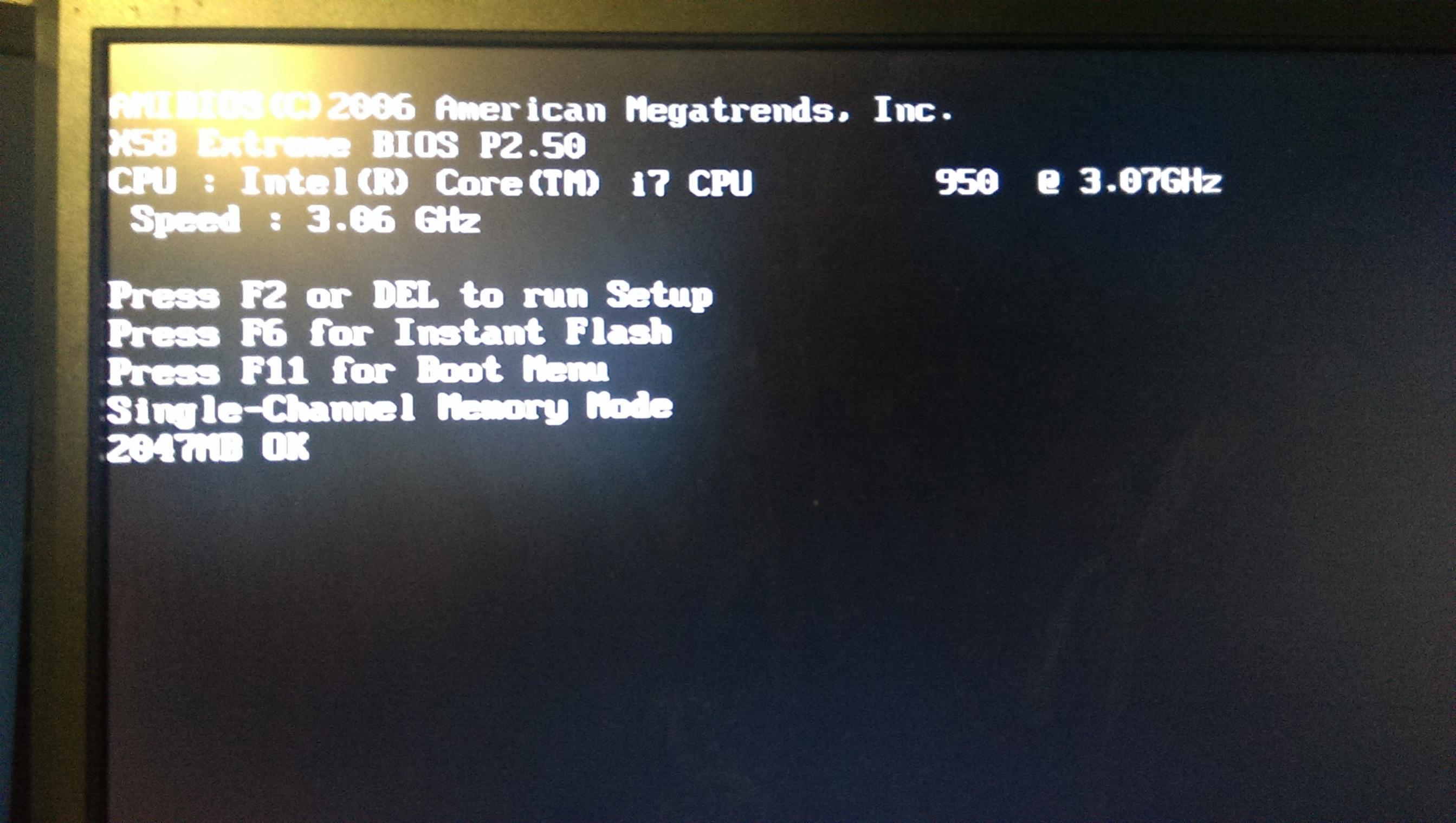

Mein startet nun gar nicht mehr. Egal ob 1 RAM Riegel 2 oder 6.
Bei einem wird nur 2047!MB RAM erkannt.

Nein, da ist nichts zu sehen.
