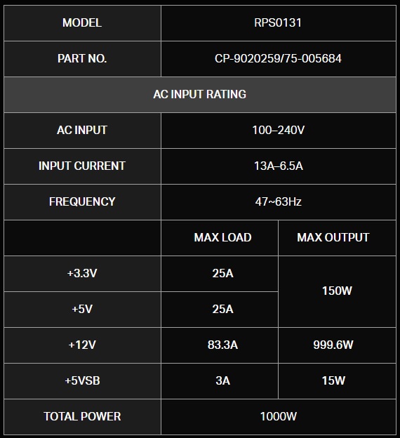

also laut internet kölnnen sata anschlüsse 54 watt rausgeben. Und ich habe ja 6 ausgänge am Netzteil wovon ich ja 3 benutze zum aufteilenxxMuahdibxx schrieb:Und auch bedenken daß es noch darauf ankommt wie das Netzteil damit umgeht... Es geht aber nicht um 1000 oder 1500 Watt ... Sondern das sofort 50 Watt über SATA bezogen werden..
Und ein SATA Anschluss ist halt dort begrenzt auf das was er liefern darf... Glaube das sind 4,5 Ampere bei 12 Volt..

ja das stimmt. Das ist halt alles merkwürdig. weis ja nicht wie die netzteil rechner so sind aber die haben mit meiner config netzteile rausgespuckt mit 850 watt deswegen habe ich ja schon 1000 genommen.xxMuahdibxx schrieb:Du weißt aber nicht wie das Netzteil den Part intern absichert ... Nur was ein Stecker maximal darf ...

Vermutlich hätte ein 750Watt Netzteil dicke gereicht bei dem PC.
Wie xxMuahdibxx schon richtig schreibt, kommt es in dem Fall nicht darauf an was auf dem Netzteil drauf steht, sondern darauf, was über SATA gezogen werden kann.
Dein Controller hat laut Datenblatt eine maximale Leistung von 29 W falls er 2x an SATA angeschlossen wurde. Diesen Wert könntest Du überschritten haben. Ohne Nachmessen ein Fischen im Trüben. Eine ARGB LED braucht je nach Farbe und Helligkeit übrigens bis zu 50mA (LEDs laufen mit 5V, Lüfter mit 12V). Ich würde es mal mit einem Elko versuchen falls Du nicht messen kannst. Aber wenn Du keine Ahnung davon hast, versuche es mit einem stärkeren Controller. Oder falls das geht einen zweiten einbauen.
