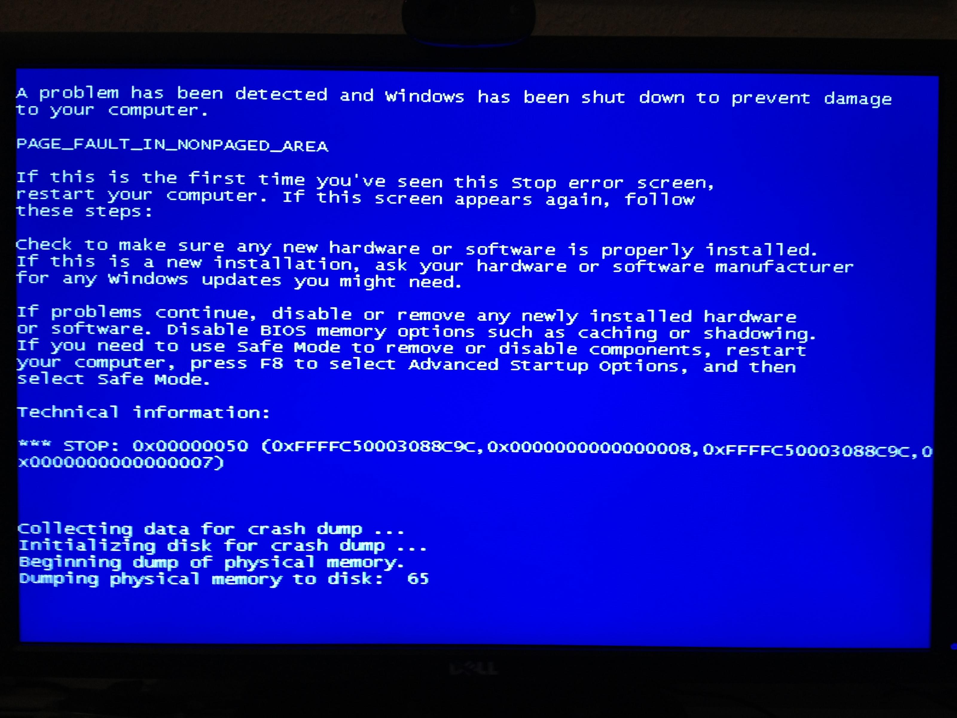

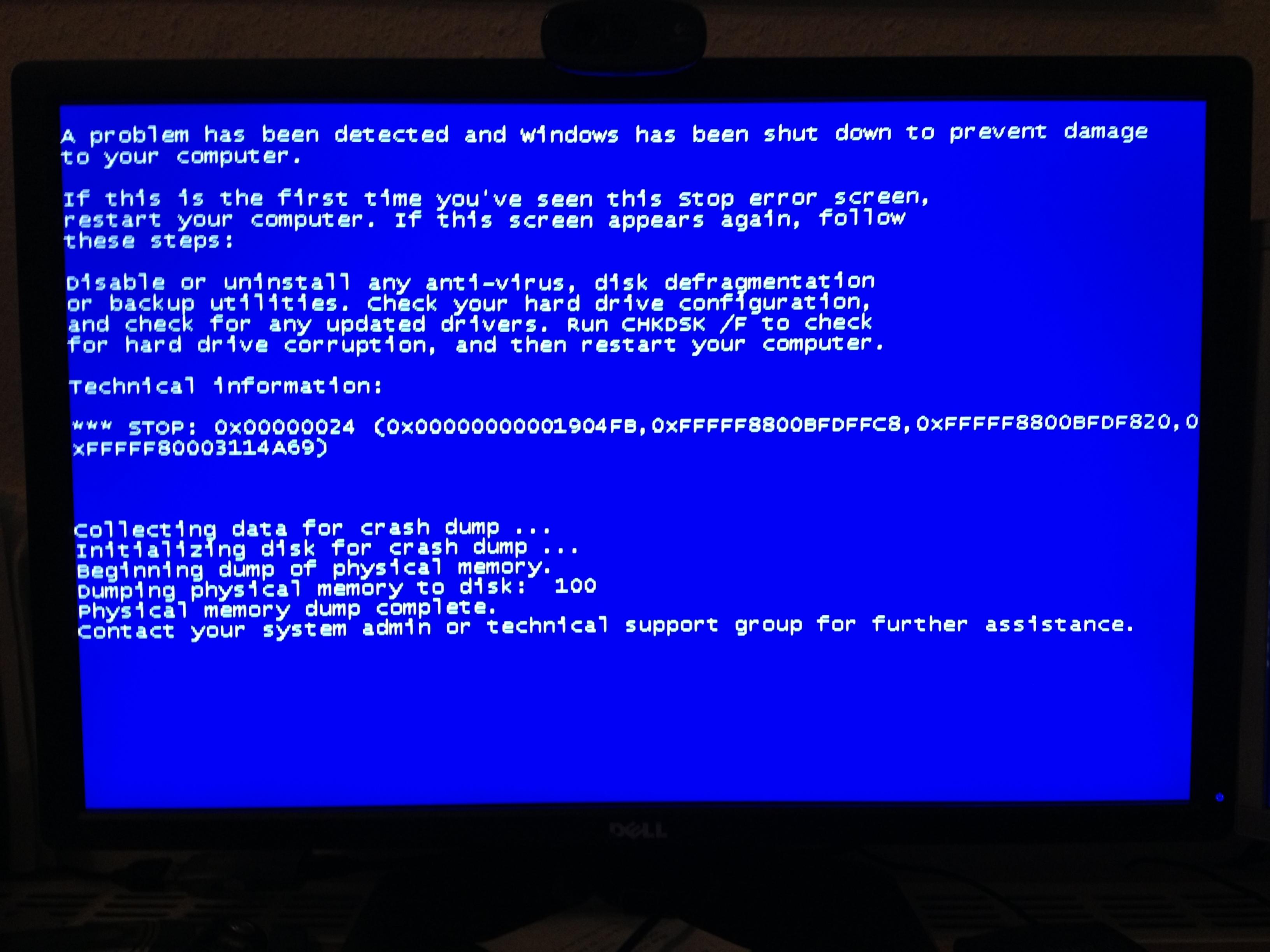

ich habe seit kurzem zwei verschiedene Varianten von Bluescreens. Die eine (1) ist bisher eigentlich die häufigere Variante. Die zweite (2) habe ich bisher erst einmal bemerken können.
Die Blescreens treten immer dann auf, wenn ich zum Beispiel Battlefield 3 spiele, bzw. einem Server joine, oder ich das Spiel beende. Genauso bei Borderlands 2.
Bisher war das eher bei solchen Anwendungen, die viel Leistung vom PC abverlangen.
Zu Bluescreen 1: Ich kopiere hier mal die Log Datei rein, die Windows beim Start anzeigt:
Problemsignatur:
Problemereignisname: BlueScreen
Betriebsystemversion: 6.1.7601.2.1.0.256.1
Gebietsschema-ID: 1031
Zusatzinformationen zum Problem:
BCCode: 24
BCP1: 00000000001904FB
BCP2: FFFFF8800BFDFFC8
BCP3: FFFFF8800BFDF820
BCP4: FFFFF80003114A69
OS Version: 6_1_7601
Service Pack: 1_0
Product: 256_1
Dateien, die bei der Beschreibung des Problems hilfreich sind:
C:\Windows\Minidump\102912-14710-01.dmp
C:\Users\\AppData\Local\Temp\WER-20545-0.sysdata.xml
Lesen Sie unsere Datenschutzbestimmungen online:
http://go.microsoft.com/fwlink/?linkid=104288&clcid=0x0407
Wenn die Onlinedatenschutzbestimmungen nicht verfügbar sind, lesen Sie unsere Datenschutzbestimmungen offline:
C:\Windows\system32\de-DE\erofflps.txt

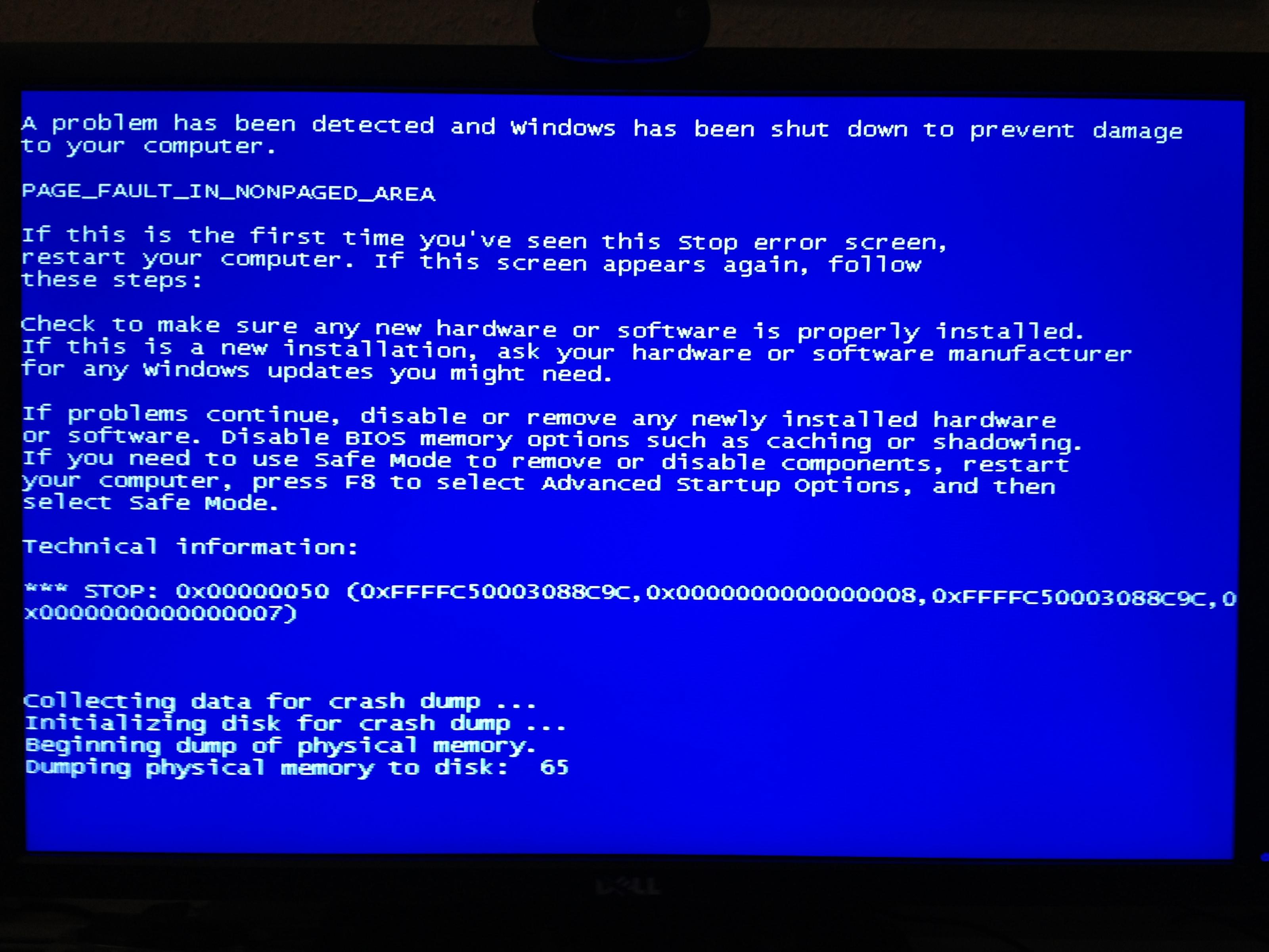

Zu Bluescreen 2: Hier auch nochmal die Log Datei:
Problemsignatur:
BCCode: 50
BCP1: FFFFC50003088C9C
BCP2: 0000000000000008
BCP3: FFFFC50003088C9C
BCP4: 0000000000000007
Service Pack: 1_0
Product: 256_1
C:\Windows\Minidump\110612-14726-01.dmp
C:\Users\\AppData\Local\Temp\WER-19952-0.sysdata.xml
Das OS ist Win 7 Ultimate 64 bit mit allen Updates. Diese Bluescreens haben es auch schon geschafft mir die C: Partition zu töten, da war Win auf eine HDD installiert.... jetzt liegt Windows auf der SSD......
Ich hoffe ihr könnt mir helfen.
