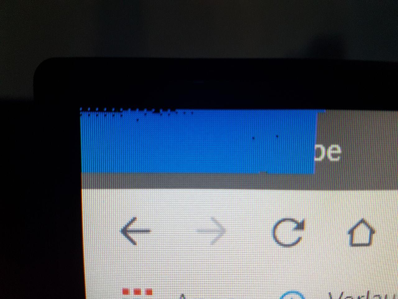

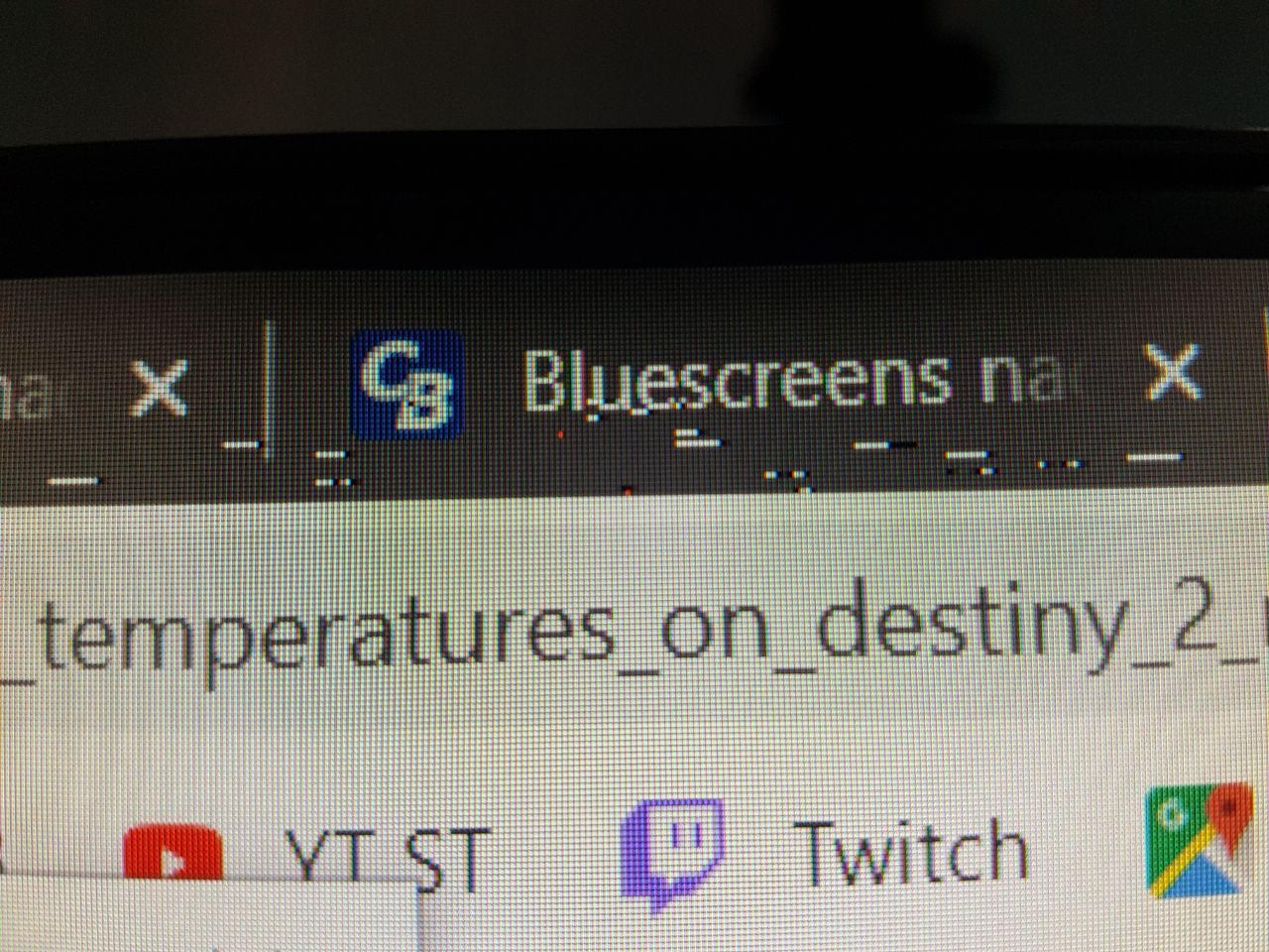

Ich hab jetzt mit CPU-Z einen CPU-Stresstest gemacht. 82 Grad war das Höchste laut AIDA64. Erst lief alles gut, dann hatte ich nach dem dritten Mal probieren nach einer halben Minute einen Freeze mit Artefakten (Schwarze Pixel-Flecken am oberen Rand mittig und ein blaues Quadrat am linken Rand) und der PC hat einige Zeit danach neu gestartet.

Fotos der Artefakte
Kommen in der Regel nicht von der CPU. Da der aber wohl nur CPU testet ist das seltsam.

Fotos der Artefakte
Würde ich als Grafikkartendefekt einschätzen, und das 14tägige Rückgaberecht nutzen (natürlich mit Fehlerbeschreibung).
Wobei das unter CPU-Z Test gar nicht auftauchen dürfte, da diese dabei nicht belastet wird. Daher würde ich mich darauf nicht mal fixieren, dass die daran schuld ist. (Und VRAM, also Grakaram fehler sehen eigentlich anders aus)

Führe den CPU-Z Test nochmal paarmal durch. Tritt es wieder auf? Also reproduzierbar? Ja? Sehr gut!
Graka ausbauen, Monitor ans Mainboard anschließen und CPU-Test nochmal durchführen.
Schließlich hast du ne iGPU. Dafür reicht die.
Und wenns mit normaler Graka reproduzierbar war, kannst du deine Graka damit ausschließen. (Zumindest von dem "Fehler" via CPU-Z)

Das hab ich nun gemacht. CPU-Z lief einige Minuten, ich hab alles wiederholt was ich gemacht hab. Das Problem trat nicht mehr auf. Ich hab 5 Matches Overwatch gezockt, auch da keine Probleme. Ich beobachte noch weiter. Morgen bekomme ich auch von Seasonic das zweite Kabel für die Stromversorgung einer RTX. Dann hab ich das auch schonmal für den Ersatz.
