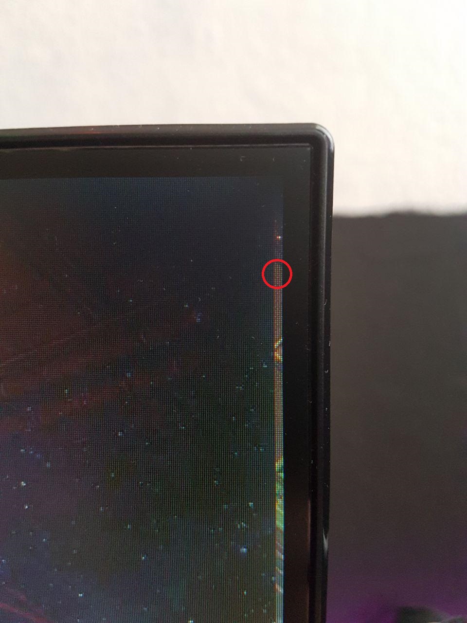

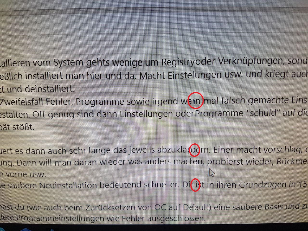

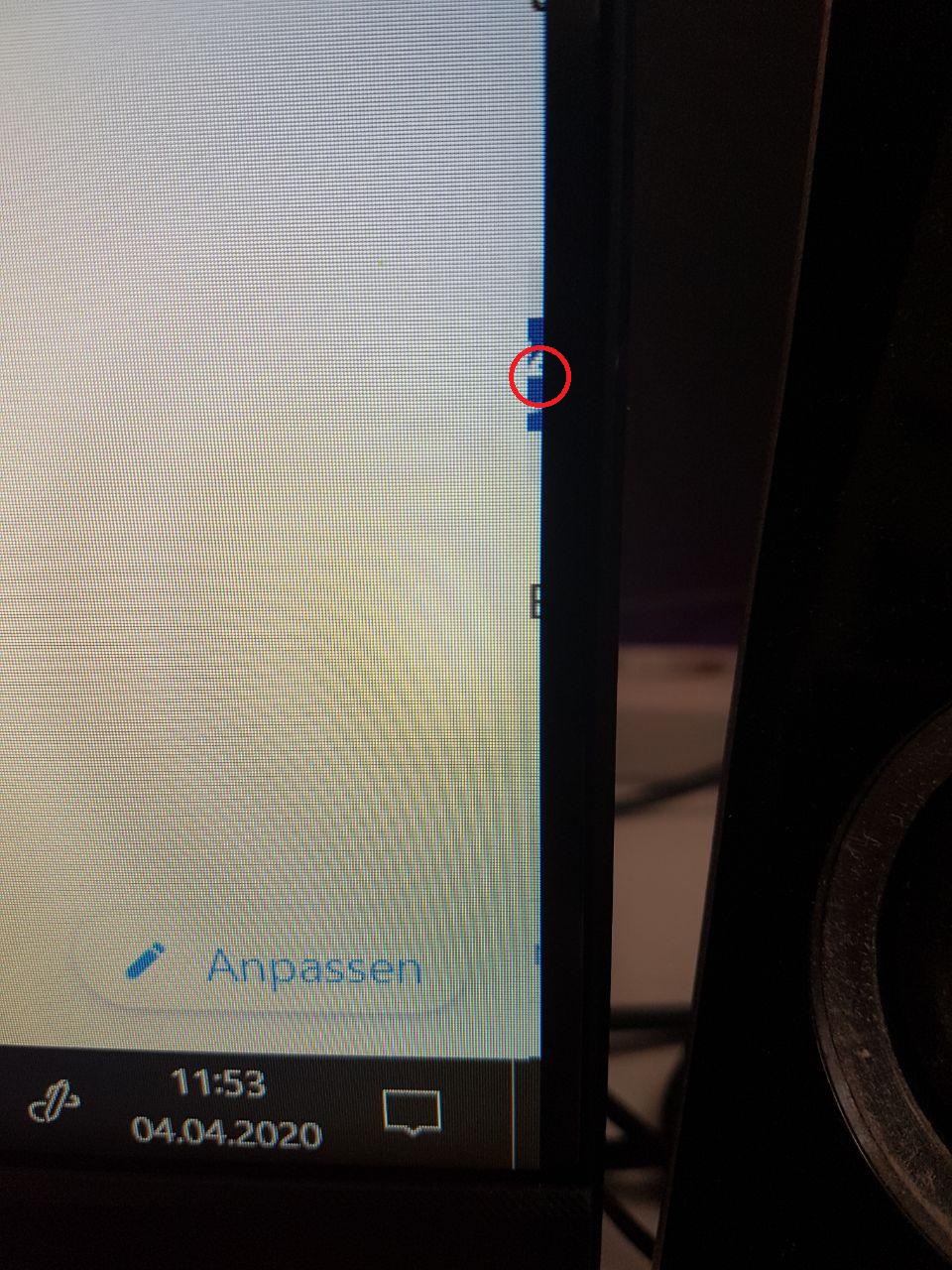

Das Bild von meinem Zweitmonitor setzt sich so 5mm in die Hauptanzeige auf meinem Gaming-Monitor fort. Das sieht echt komisch aus, weil dann z.B. Text "zusammengestaucht" ist. Wenn ich den Monitor ein- und wieder ausschalte, ist das Bild wieder normal.
Das ist übrigens immer noch so auch mit der RX 460 und tritt auf sobald ich einen weiteren Monitor anschließe. Im Single-Monitor-Betrieb ist alles in Ordnung.

Ich hab mal in meinem letzten Post Fotos eingefügt um zu zeigen wie das aussieht. Zuletzt war es da als ich meinen Rechner vom Ruhezustand geweckt habe. Davor war alles okay. Ich hab mal den zweiten Monitor von der Grafikkarte getrennt, dann war das immer noch so. Dann hab ich den Haupt-Monitor getrennt und wieder verbunden und es war wieder weg. Wirklich weird. Es scheint auch gar nicht die Anzeige "fortzusetzen" wie ich anfänglich gedacht habe, sondern es wiederholt einen Teil der Anzeige der nicht am Rand ist.
Man möchte ja meinen Monitore sind Plug & Play und man müsste allenfalls Feinheiten einstellen die nicht notwendig aber praktisch sind. Warum sollte man eigentlich davon ausgehen dass im Werkszustand solche seltsamen Probleme auftreten? Da sollten doch Fehler mehr oder weniger ausgeschlossen sein.
Jedenfalls will ich nicht ausschließen dass Overwatch crasht, wenn die Anzeigen Probleme machen. Denn auch in den Overwatch Einstellungen hatte ich seltsame Beobachtungen gemacht. Manchmal wechselt da nämlich die Einstellung "Anzeigegerät" von "Monitor 1" auf "Beste Übereinstimmung" von da aus wieder auf "Monitor 1" oder "Monitor 2" und ich hatte schon den Fall dass Overwatch einfach mal auf dem zweiten Monitor im Vollbild startet ohne dass ich das geändert hätte. Dann musste ich den einschalten um es wieder zu ändern.

Da würde ich Monitoreinstellungen prüfen(sieht aus, als streckt er das Bild nicht korrekt 🤷‍♂️) und wenn vorhanden dann z.b. auch entsprechende Monitortreiber.
Kann aber auch von Problemen anderer Software kommen. (Wo wir wieder beim neu installieren wären)
