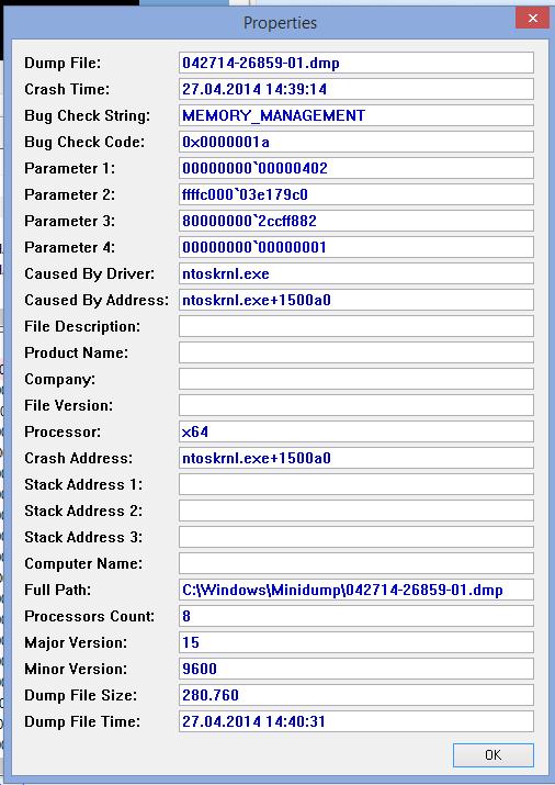

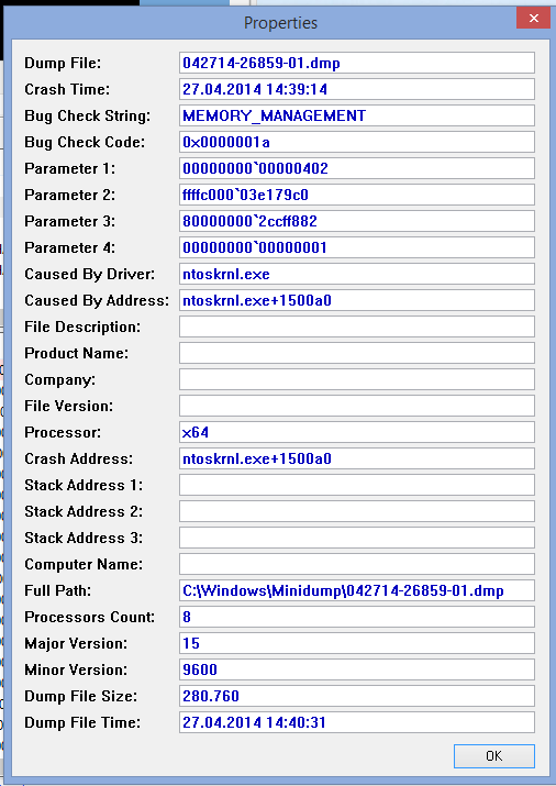

Habe mir mal mit BlueScreenView die Abstürze angesehen. Die werden verursacht durch "ntoskrnl.exe". Nur einer entstand durch "hal.dll"
Hier mal ein Beispiel:

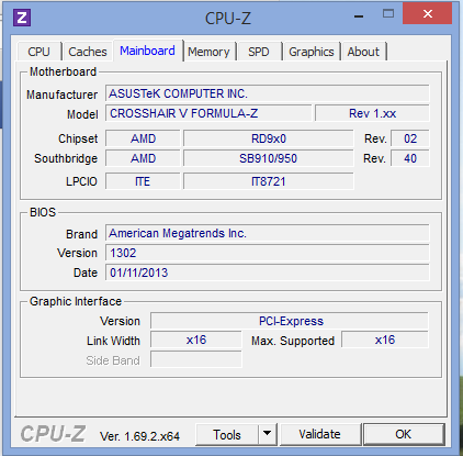

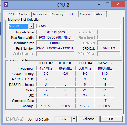

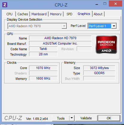

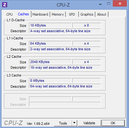

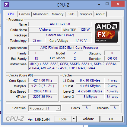

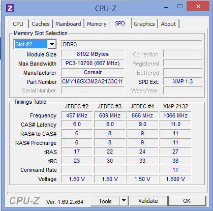

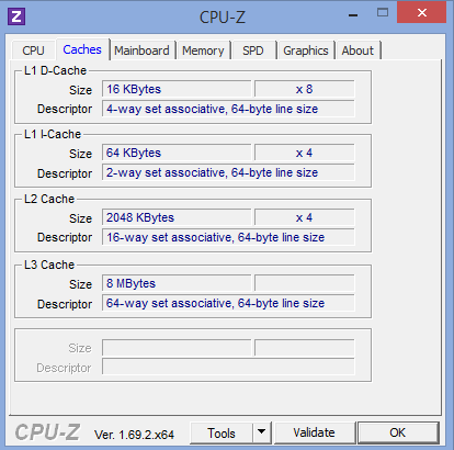

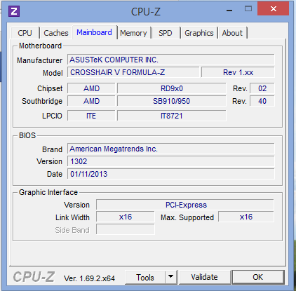

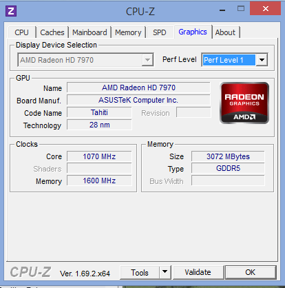

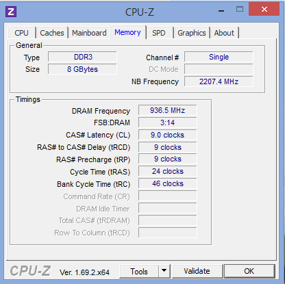

Hier die Screens:

Sehr schön!:) Wenn dir 667MHz zu wenig sind, kannst du auch mal 800MHz und CL9 probieren (DDR3-1600), ich bin derzeit auch auf 667MHz, da ein Riegel nicht mehr schafft^^
Aber das Problem wie du hatte ich auch mal, dass der Ram zu schnell getaktet hat, da passieren dann die lustigsten Dinge :D
