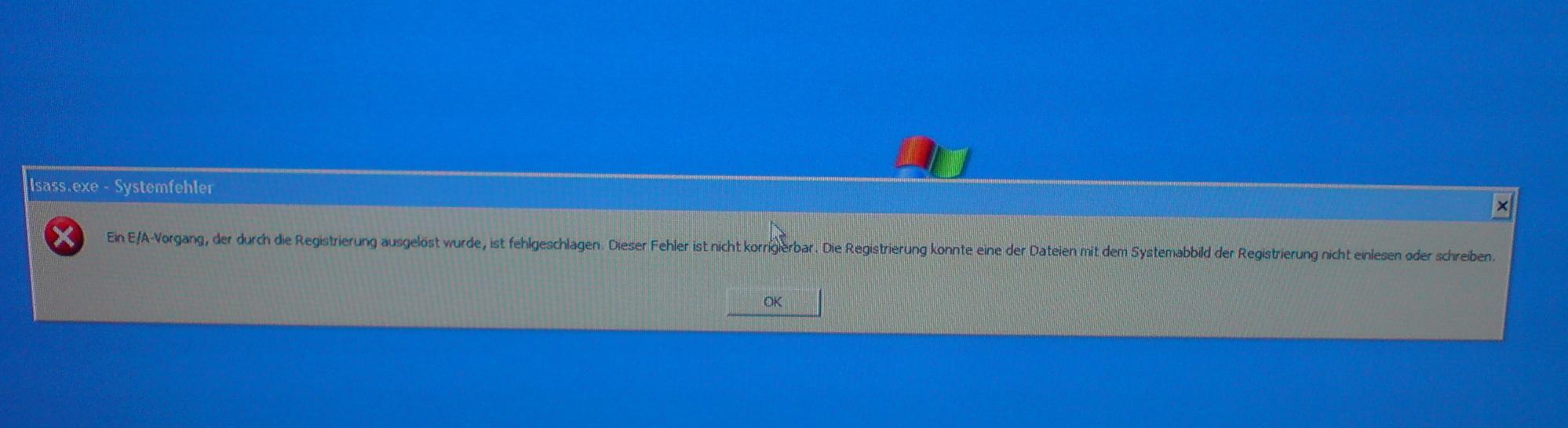

Die erste Meldung trat beim normalen Windows-Start ein (siehe Anhang). Wie man sieht, kam noch vor dem Desktop die Fehlermeldung mit Verweis auf die Registrierung. Danach völliger Freeze. Was ich mit der Fehlermeldung anfangen sollte, wusste ich nicht genau...?

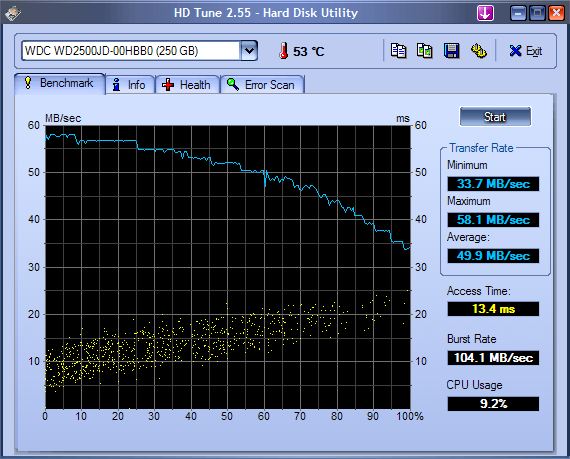

Den Benchmark-Test hänge ich mal als Screen an. Aber mal eine Frage; wie sieht es mit der Temperatur aus? Sind 48-52°C in Ordnung? Scheint mir etwas viel?

also ne festplatte mit 53grad hab ich noch nie gesehen.
wenn du sicher gehen willst dann lass deine platte mit dem WD lifeguard oder so durchtesten, denn dann kannst du dir sicher sein das, da was ist oder auch nicht

Mh... also HD Tuner meint, dass es ab 55°C "kritisch" wird. Also in sofern ist sie noch in Ordnung.

TuneUp lass mal weg. Sieh bei HD Tune nach was unter Health steht. 53° sind zwar noch nicht das Limit aber hart an der Grenze, evtl solltest Du für mehr Lüftung sorgen, bei mir bewegen die Platten sich zwischen 25 und 30 °, allerdings werden sie gekühlt.

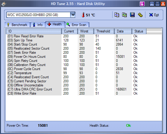

Unter "Health" steht bei HD Tune eine nette Auflistung, alle mit "OK" gekennzeichnet. Ich häng es mal an...

ja wie du schon sagtest nach dem kabel wechsel kam kein fehler mehr .... dann denke ich mal das es daran lag.
aber trozdem solltest du die festplatten kühlen mit nem lüfter... 53 grad ist auf dauer nicht gut

Die Temperatur ist jetzt auf knappe 45°C runter, TuneUp konnte jetzt erfolgreich durchlaufen (und hat keine Fehler gefunden) und Bluescreens/Freezes kommen nicht mehr vor. Die wichtigsten Daten wurden gesichert, also kann auch beim Abschmieren der Platte nichts verloren gehen. Da in einem Jahr sowieso eine Komplettaufrüstung ansteht, wird dann sicherheitshalber auch mal eine neue Platte gekauft... sie muss also nur noch ein Jahr durchstehen :p Sollte sich noch etwas tun, werde ich mich melden, aber momentan sieht es gut aus!
