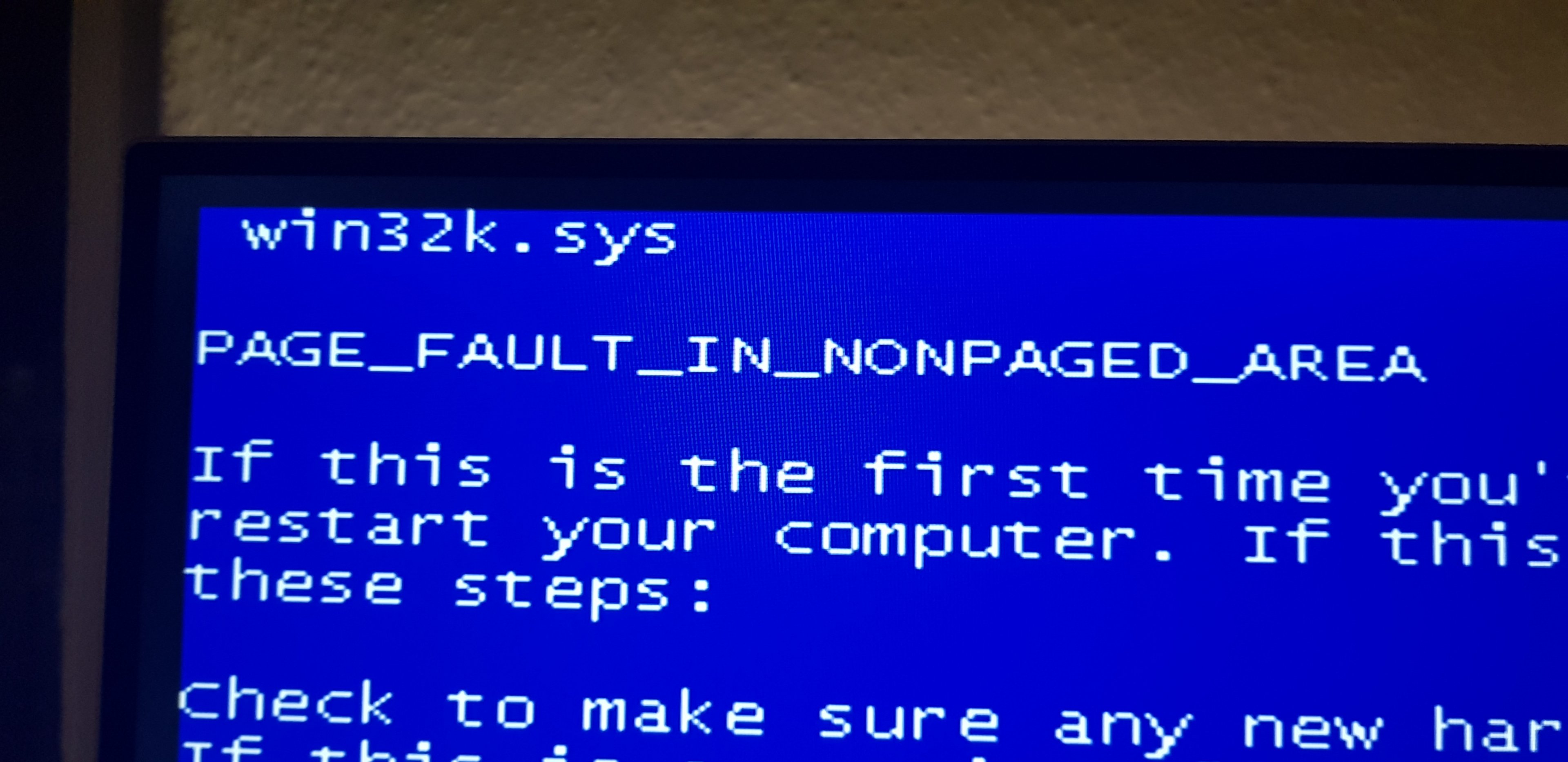

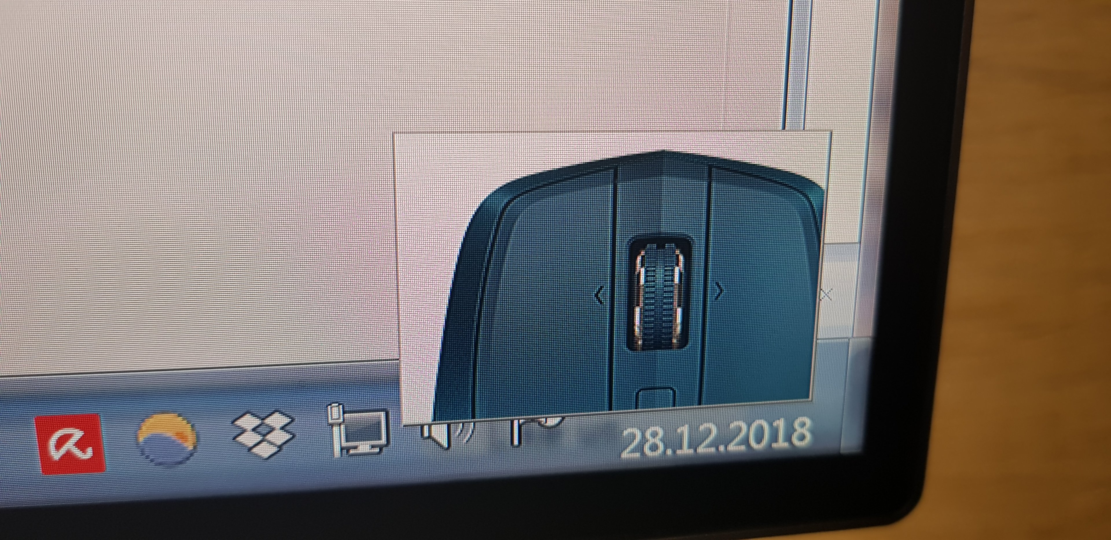

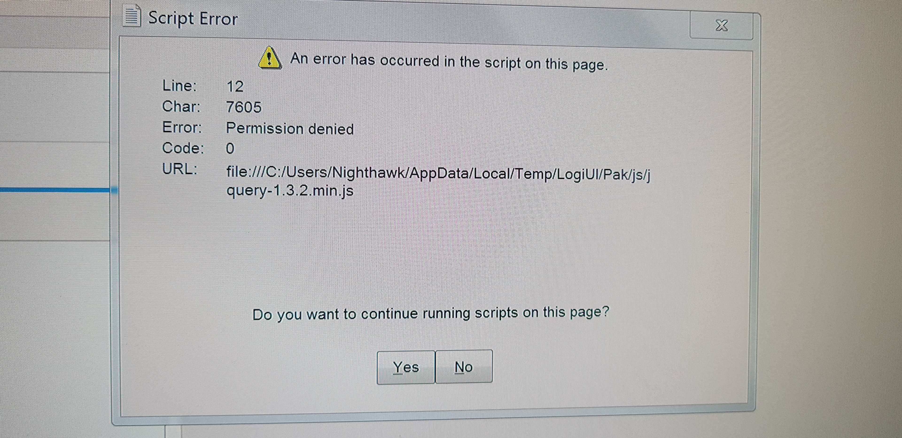

Ich bekomme beim Start von Windows 7 64 einen Script Error angezeigt, aussderdem wird rechts unten auf dem Desktop ein halbes Bild meiner Maus angezeigt. Das kann man aber nicht anklicken. und es ist auch immer im Vordergrund, egal was ich sonst laufen lasse.
Wenn ich da irgendwas anklicke bei dem Script Error gibts nen BlueScreen.
Habe Fotos angehängt.

Hi,
Na dann deinstalliere mal die Mauszusatzsoftware (Logitech?), entferne den Autostarteintrag dazu und loesche den temporaeren Krams dazu. Pfad dazu siehst Du im Scriptfehler.

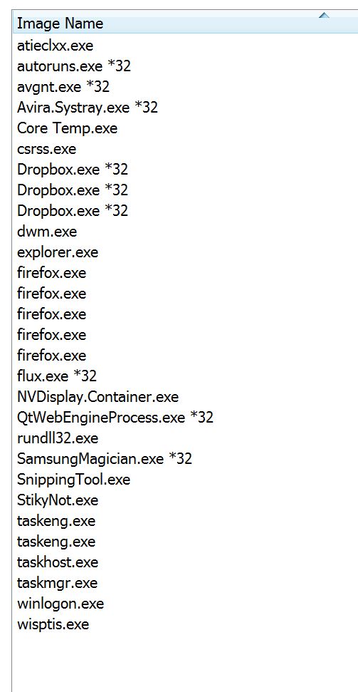

Also hier ist mal der Task Manager. Habe den Ordner aus TEMP gelöscht, behebt aber leider das Problem nicht.
Was soll ich denn aus Autorun posten? Da sind so viele Einträge mit dem Programm. Hab jetzt mal Logon angehängt.

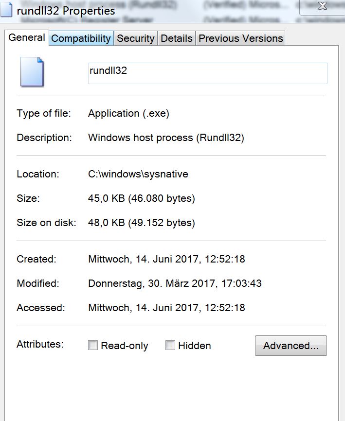

Deaktiviere oder lösche mal "Logitech Download Assistant".
Ggf. mal die Eigenschaften aufrufen vorher und Pfad posten. Bzw. in der Registry nachschauen was der aufruft.
Hab den Haken weggemacht. Scheint jetzt nicht mehr vorzukommen. YAY! Ihr seid meine Helden!
War das jetzt Malware oder wo kam das her? Hatte das noch nie vorher und auch nix installiert von Logitech.
Schau bitte mal in der Registry unter dem im Autoruns gezeigten Pfad nach was da aufgerufen wurde.
Weil der Eintrag existiert ja noch, wird halt nur nicht mehr ausgeführt.
Reaktionen: k4li
(Verified) Microsoft Windows c:\windows\system32\rundll32.exe 30.03.2017 16:03

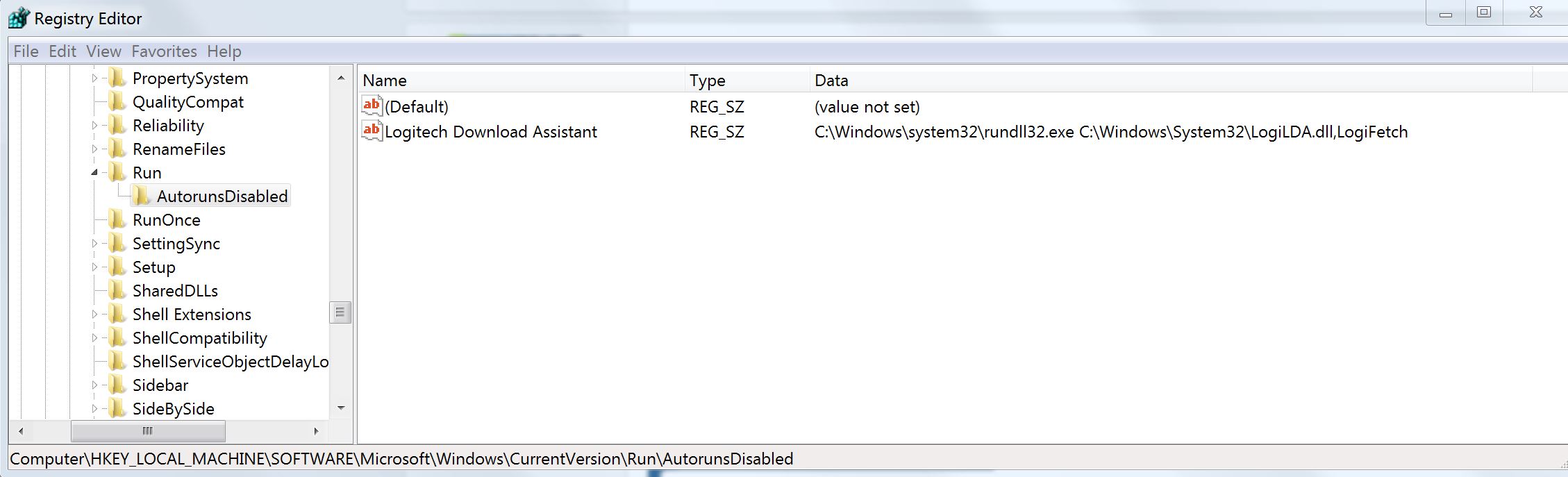

Ich würde den Eintrag löschen.
Kannst ja mal in die Dateieigenschaften der LogiLDA.DDL Datei schauen ob die wirklich von Logitech ist.
also einfach im gleichen fenster löschen die zeile?
done. und vielen Dank für die Hilfe!
