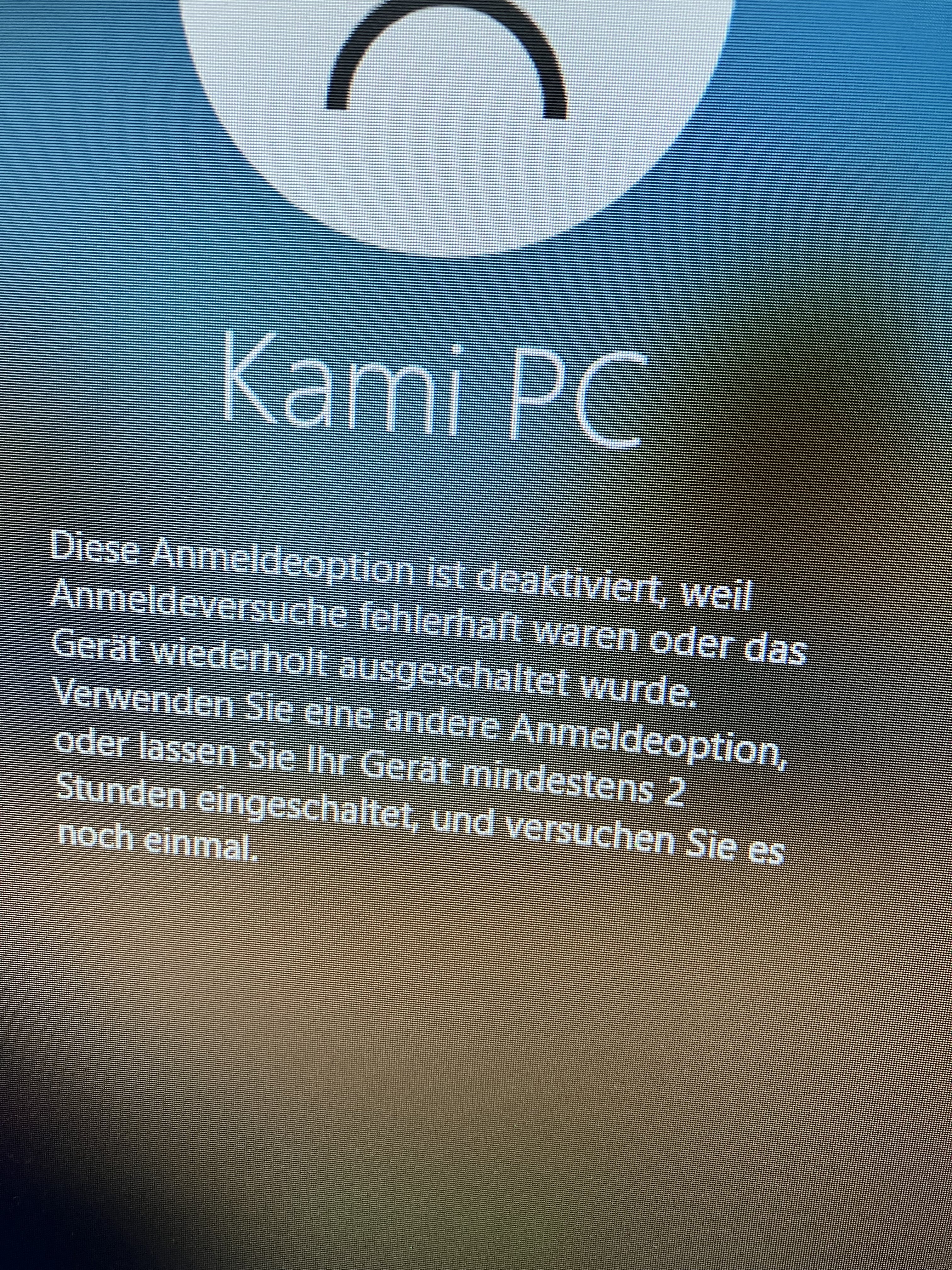

Jemand hat mir vorgeschlagen, mal einen RAM-Riegel rauszumachen und zu starten, dann kam bei der Anmeldung das hier:
Das hat mir Sorgen gemacht, dann hab ich ihn wieder ausgeschaltet, den Riegel wieder reingetan, selbes Problem. Also PIN zurückgesetzt, während dem Prozess gabs direkt einen Bluescreen.

Bei dem Screenshot in #41 muss ich mich setzen - und komme aus dem Lachen nicht heraus.

@cumulonimbus8 Öh, wieso denn Lachen? :D Gewaltsam hab ich ihn nicht runtergefahren.
dito :D das ist der geile Scheiß mit dem Onlinekonto :D glaube nach inkorrekten oder unvollständigen (durch BSoD oder Netzwerkfehlern) 5 Anmeldung , hockste erstmal da ....
Das ist wohl die Onlinekonto-Umsetzung fuer die zeitbasierte Sperrung/Entsperrung bei zu vielen "fehlerhaften" Anmeldungen in einer AD.
Sieht wirklich putzig aus dort. 😁

Die Meldung in 41 kann man ja nur als Witz bezeichnen und so sehen es andere User auch.
https://answers.microsoft.com/de-de...deoption/9d60b90f-cb39-4dd2-85a1-3f81a019e8cb
Besonders aufgeregt hat mich die Begründung "weil das Gerät wiederholt ausgeschaltet wurde". NATÜRLICH schalte ich mein Tablett aus, wenn ich es nicht brauche. Ist denn das nicht erlaubt? Wer hat sich denn DAS ausgedacht, dass ich dann zur Strafe zwei Stunden ausgesperrt werde?
Die User kommen ja anscheinen nicht mal mehr ins Windows.
Lösung sehe ich da auch nicht.

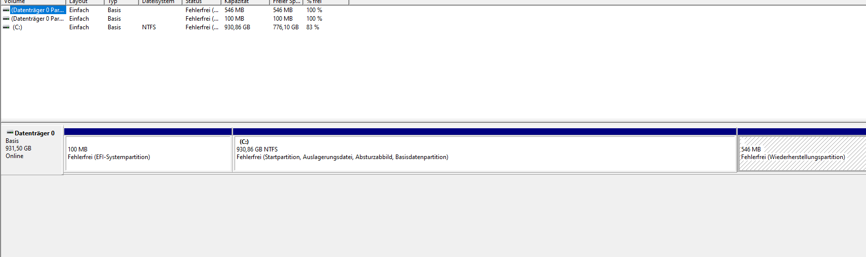

Screen von der Datenträgerverwaltung wäre nicht schlecht.
Wenn CSM im BIOS an ist, ist da doch bestimmt im alten MBR Modus installiert worden.
Da würde ich doch erstmal Windows neu clean installieren im Uefi Modus.
Und nur Treiber selbst installieren und suchen, wenn nach der Installation noch ? Zeichen im Gerätemanager sind.

Lösung wäre, nicht diesen Drecks Online Konto zwang von MS mitzumachen und mit allen mitteln versuchen gleich ein Offline Konto zu erstellen oder das Online Konto in ein Offline Konto umzuwandeln
Quatsch, immer gleich auch Microsoft schimpfen, aber selbst dann Windows nutzten.
Millionen User nutzen ein Microsoft Konto inkl. OneDrive und allem, was Microsoft anbietet und haben keine Probleme.
Im Gegenteil, die User, die Microsoft blockieren, haben doch immer wieder Probleme und sehen sich dann auch noch bestätigt.
Die merkwürdige Meldung hat auch so gut wie kein Mensch und ist hier bisher auch nicht bekannt gewesen.
Sieht aus wie eine Joke Meldung ohne Sinn und Verstand.
Hardwareproblem oder das Problem sitzt meist vor dem PC und das war bei Windows 7 auch nicht anders.
@Terrier meinst du das mit dem Screen der Datenträger-Verwaltung?
Da steht EFI- also ist es doch im Uefi Modus installiert, worden, oder? Ich kenne mich da aber nicht aus...
Treiber habe ich nie zusätzliche runtergeladen, nur jetzt auch mal bei meinen verzweifelten Versuchen, das Problem zu lösen, mal die PCIe GbE Family Controller, die waren aber auch tatsächlich ziemlich veraltet.. geholfen hat das natürlich nicht.
Also soll ich nochmal im BIOS auf UEFI stellen und nochmal Windows installieren?

Ja, das sieht so gut aus.
Hat anscheinend trotzt CSM geklappt.
CSM ausstellen, Secureboot anstellen kann man ja auch noch machen.
