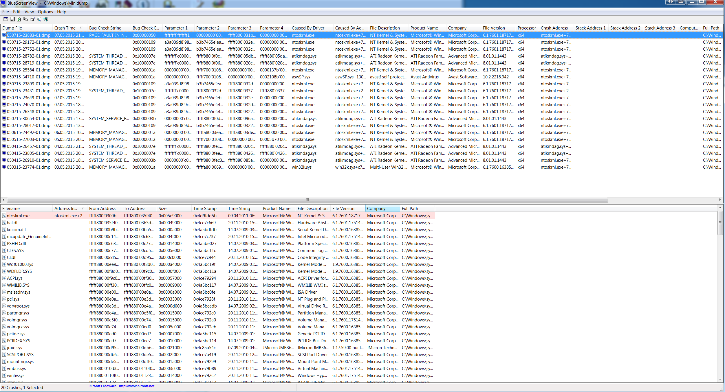

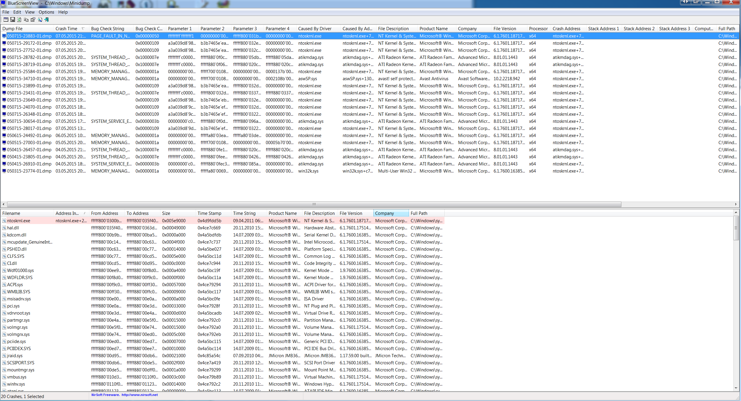

ich hatte in den letzten Monaten schon immer Probleme mit Bluescreens, im Moment bekomme ich aber andauernd einen neuen Fehler/ mehrere neue Fehler, den/die ich bis jetzt noch nicht hatte. Anscheinend haben diese jedoch etwas mit Windows zu tun und nicht mit meiner Hardware, zumindest bei dem was ich daraus lese. Gestern konnte der PC keine 5 min laufen ohne das ich einen Bluescreen bekam. Hier ein Bild:
Falls ihr noch zusätzliche Infos braucht müsst ihr einfach fragen, ich hoffe mir kann jemand schnellst möglich helfen.
Ich update grade Windows
ntoskml.exe scheint ja irgendwie Probleme zu machen so wie ich das da lese. Sagt das wem was ?
Ganz normal Win 7 64bit ^^

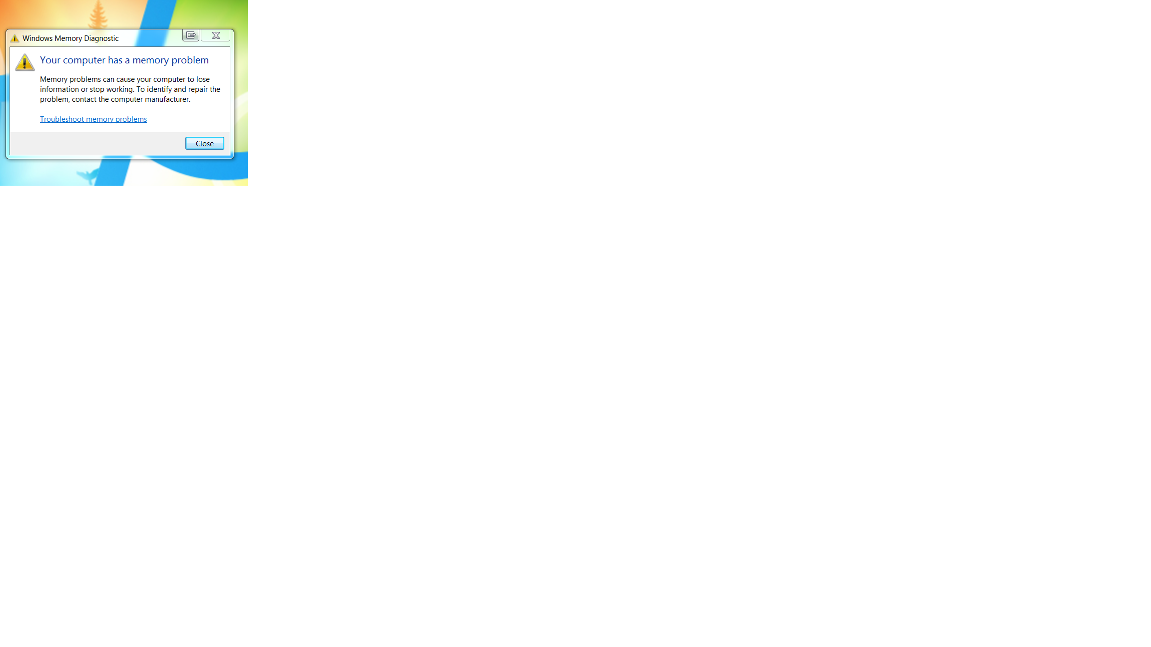

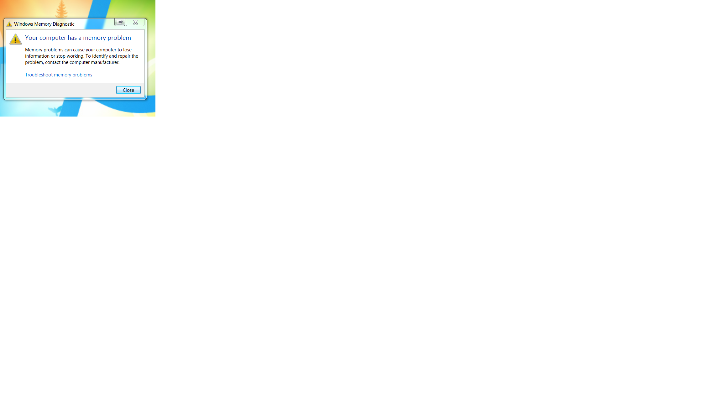

Memory test schmeißt das hier raus: 2.png
Also ist der RAM durch ?
So siehst aus; wenn Du mehr als ein RAM auf dem Board hast, teste die RAMs einzeln und entsorge das defekte !
