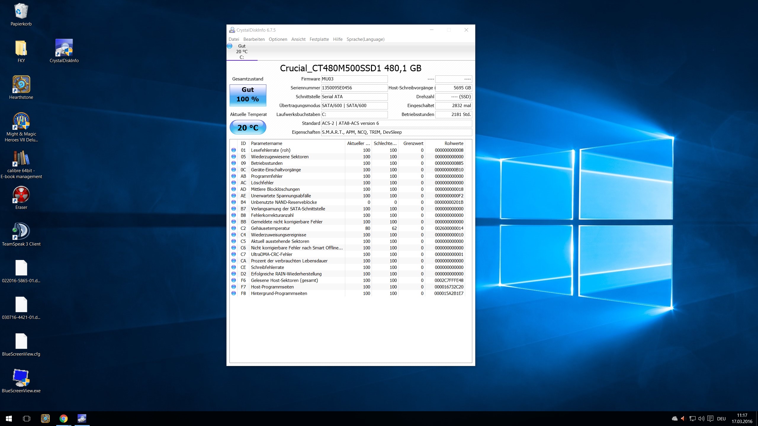

Poste auch mal die Screenshots von CrystalDiskInfo (einfach auf den Link klicken, eine ganze Weile warten bis die zip Datein der Portable Edition automatisch downgeloaded wird, die hat anders als der Installer keine AdWare, die zip speichern und irgendwohin komplett entpacken, dann DiskInfo.exe/DiskInfoX64.exe dort starten), für alle internen HDDs. Ziehe aber bitte das Fenster soweit auf, dass alle Attribute und auch die Rohwerte vollständig sichtbar sind.

Crystaldisk:
