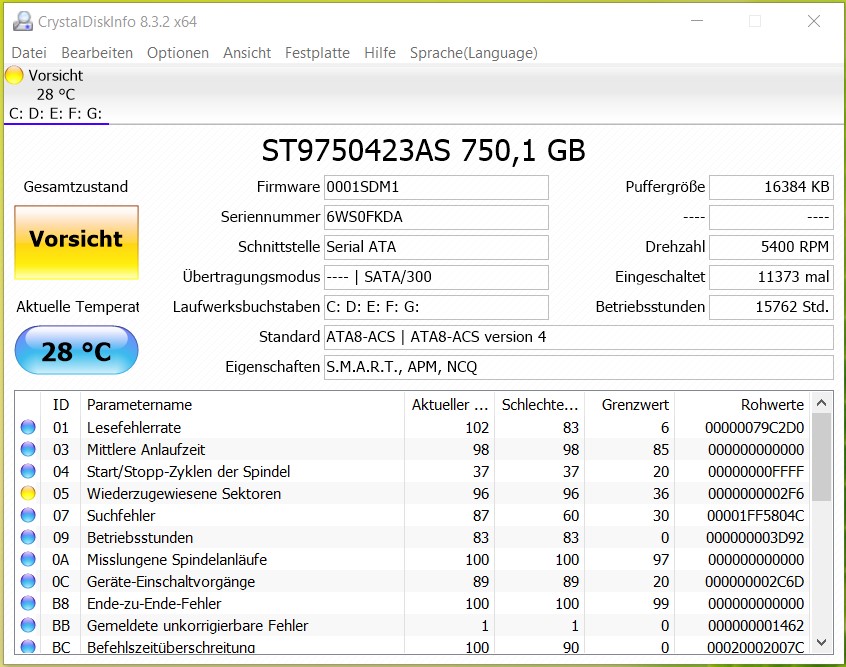

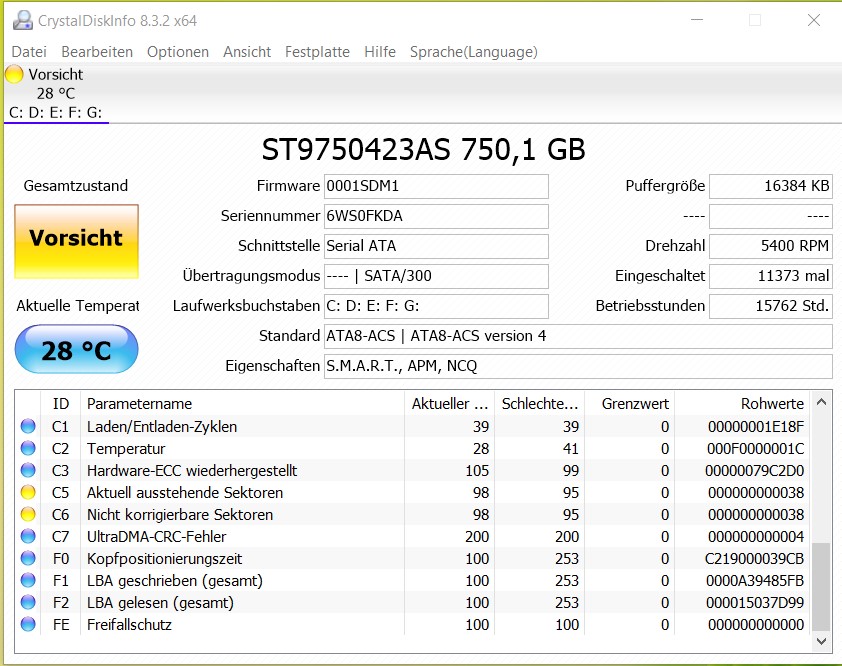

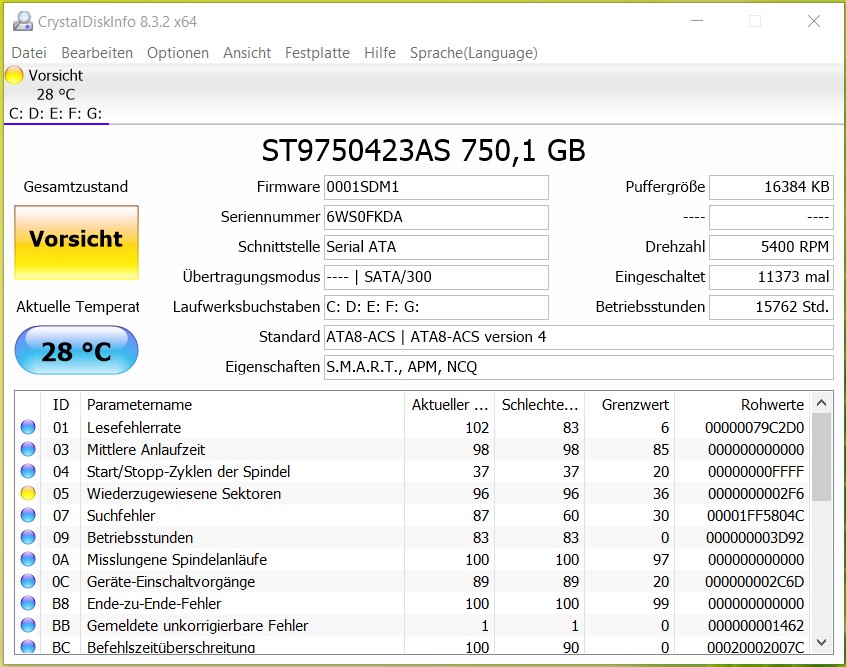

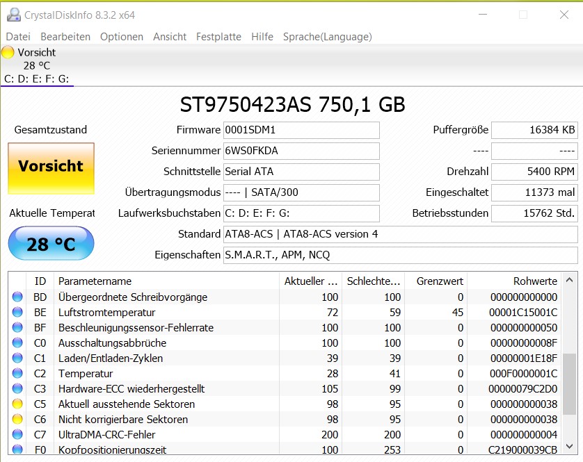

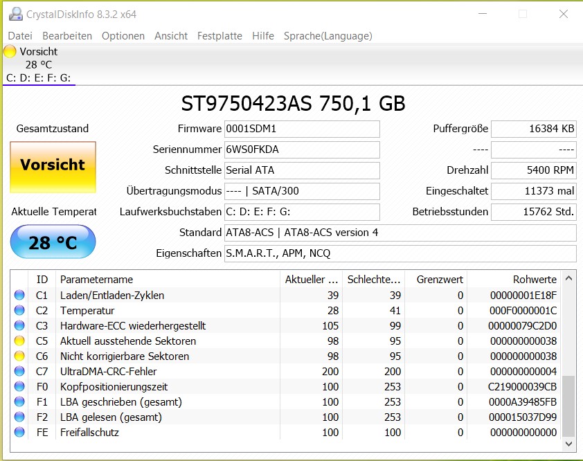

Danke für Eure Antworten, Moselbär kenne ich ja noch. CrystelDisk mahnt zur Vorsicht!
Ich bin auch etwas verwirrt preadfish, gibt aber schlimmeres.
gregorius schrieb:
mit Treibern von Driver Easy
lass das. Man muss kaum noch was händisch installieren, dafür braucht es kein Programm.
Vorsicht steht da ja nicht umsonst.
Daten sichern und schnellstens durch anderen Datenträger ersetzen mMn.
