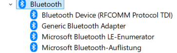

Dabei ist mir aber aufgefallen, dass am Laptop nur 1 Bluetooth Dienst aktiviert ist und am Desktop alle 3 (siehe Bild). Kann das die Lösung für den Laptop sein?
Da mußt den Realtek BT und WiFi-Treiber installieren.

Hmmm... komisch. Eigentlich hatte ich den Wlan und auch den BT Treiber damals mit installiert.
Jetzt sieht es aber wie oben am PC aus. Alle drei Dienste sind auch an.
Auch wenn es nun daran lag, dass die Anleitung den Parring Modus für PC nicht beschrieben hat, so habe ich nun auch den Fehler am NB durch eure Hilfe behoben.
