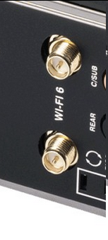

Hast du die Antenne des Bluetooth Moduls verbaut / angeschlossen?
Hatte das gleiche Problem, biss ich die Antenne montiert hatte (ich dachte vorher dummerweise, "Sendeleistung wird schon ausreichen").
Nein, die Antenne ist fuer WiFi und Bluetooth. Das ist dasselbe Modul.

Den Treiber habe ich schon installiert und die Antenne ist angeschlossen:)

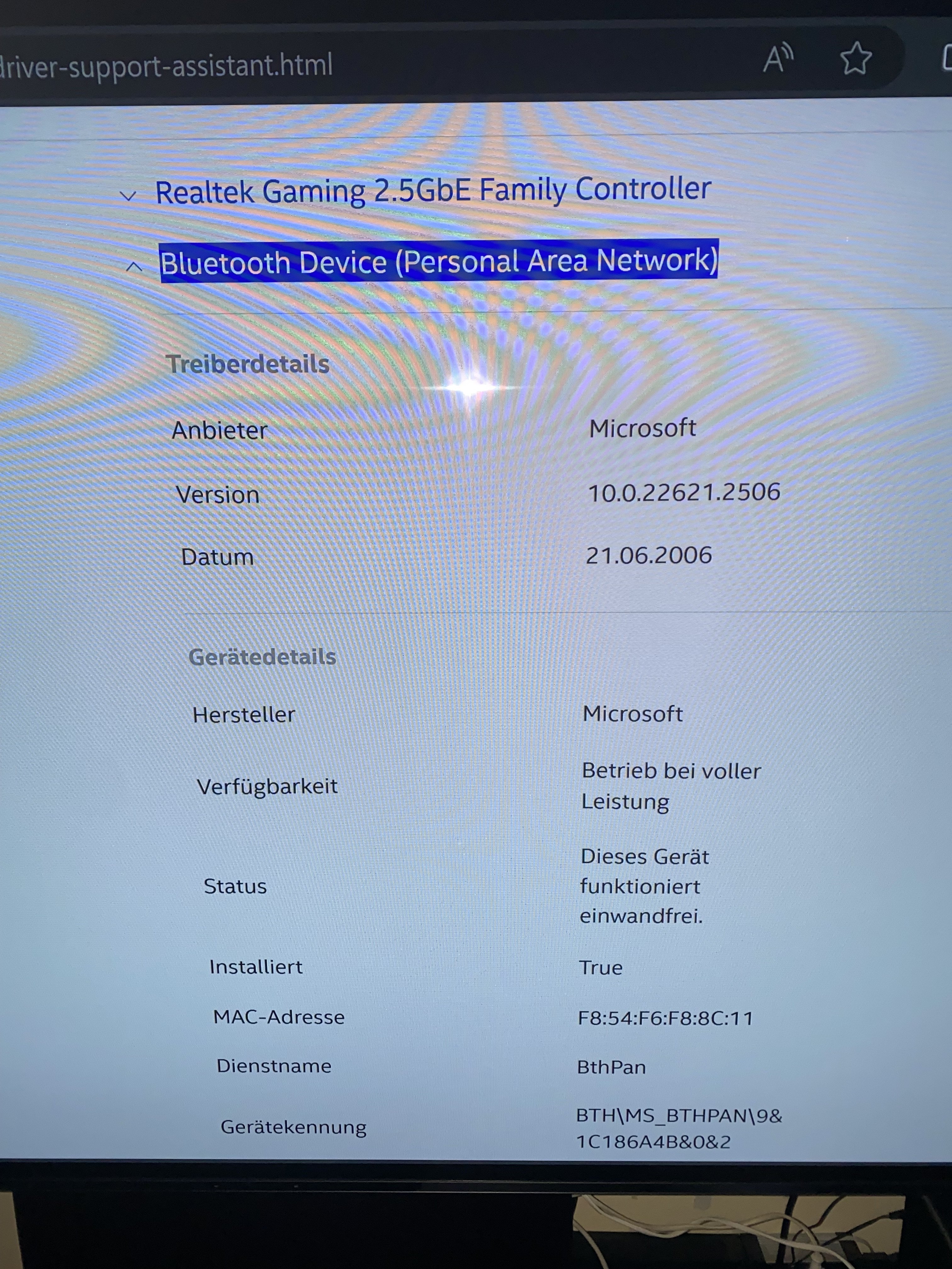

Hm kann man herausfinden welches Modul ich auf meinem Board verbaut habe?

Das BT Modul: Schau mal in den Gerätemanager unter Bluetooth.
Wenn es nicht gleich ersichtlich ist, das Teil anklicken und unter Registerkarte Details nachsehen.
Alternativ: mit getmac /v im Terminal die Bluetooth Mac Adresse ermitteln und damit im Internet nach dem Hersteller suchen.

Sorry ich habe aktuell nur ein Handy Foto
Habe das Intel Tool installiert
Es heißt es gibt keine Unterstütze Hardware in meinem System das man damit Updaten kann
Bei dem Bluetooth Modul steht nur das
Leider ist es nicht so einfach da ein update zu finden da anscheinend 2 Verschiedene Bluetooth Module auf den Mainboards verbaut werden
