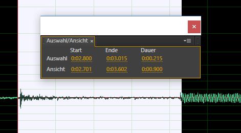

Ich hab meinen Bluetooth-Stick auf 1,5m höhe mit einer USB-Verlängerung platziert, weg von PC/Metall. Dadurch hab ich Empfang in der ganzen (kleinen) Wohnung. Latenz war aber davor schon gut, selbst bei einem 3D-Shooter. Allerdings hat der Kopfhörer 380€ gekostet, mittlerweile nur noch 260€ (autsch).
Edit: Hab gerade mal gemessen, wie hoch die Verzögerung ist: 215ms über Bluetooth, allerdings 137ms über Soundkarte, also nur 78ms Unterschied.
Getestet mit http://onlinetonegenerator.com/432Hz.html und die Zeit zwischen Mausklick-Loslassen und erste Ton.
