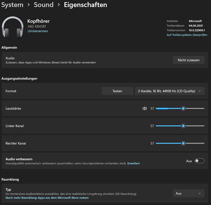

Moin Leute, ich kann das Problem nicht lösen, das mein Kopfhörer, wenn er über Bluetooth mit dem PC verbunden ist, den Ton nur auf einer Seite wiedergibt. Wenn ich den Kopfhörer mit Kabel am PC verbinde, funktioniert er ohne Probleme und Einschränkung.
Zu den Daten:
Windows 11, aktuelle Updates und Treiber
Kopfhörer AKG K845BT
Bluetooth Karte Gigabyte GC-WBAX200
Hab auch schon in den Soundeinstellungen von dem Kopfhörer alle Häkchen an und wieder ausgeschalten, kein Erfolg.
Vielleicht hat ja jemand ne Idee, vielen Dank schonmal.

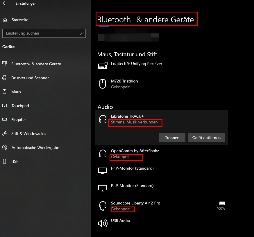

@Shav0x Ich hab kein W11 hier aber du bist in den soundeinstellungen, ich meine die BT einstellungen, das sollte es auch ähnlich unter win11 geben, neulich erst bei nem kollegen gesehn:

So sieht das dann bei mir aus:
Also aussehn tuts da zumindest schonmal richtig.

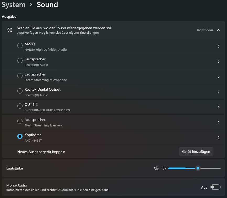

Was passiert denn, wenn du (wie beim 1. Screenshot von dir ganz unten) auf Mono Audio stellst?
Dann sollte links wie recht das 100% gleiche signal rauskommen.

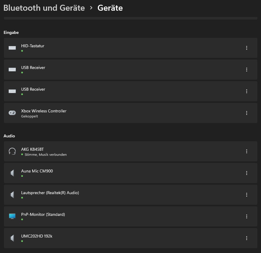

Edit: AHHHHH ich seh glaube das Problem, deine Karte Gigabyte GC-WBAX200 soll BT können.
Folgendes: Man sieht, dass dein Kopfhöhrer zumindest über Treiber von Microsoft angebunden ist.
Sicher dass du die BT Treiber von hier installeirt hast? https://www.gigabyte.com/de/Motherboard/GC-WBAX200-rev-10/support#support-dl-driver

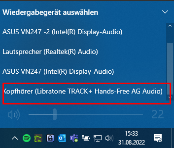

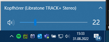

Gibts in W11 das Lautsprechersteup in der Taskleiste noch?
Steht das auf Stereo (sprich Musikprofil mit Stereo Klang und hoher bitrate) oder auf Hands-Free?
Ggf. hier mal umschalten, Handsfree klingt zwar wie müll (hat halt nur paar Bit) aber evtl. könnte man eingrenzen ob grundsätzlich nur eine Seite geht (bei Nuztung von BT).

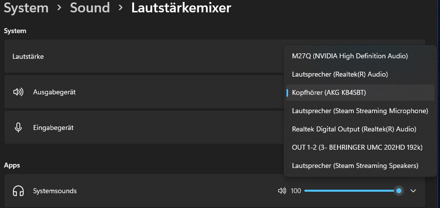

Nicht direkt in der Taskleiste, aber es gibt den Lautstärkemixer wo man das auch so auswählen kann.
