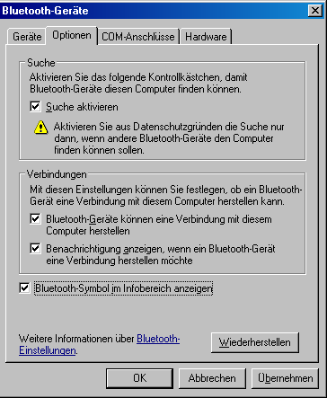

Versuch es mal so einzustellen wie auf dem Bild, evtl noch bei "Geräte" die Maus hinzufügen, damit sie immer eingebunden wird.
Bringt leider gar nix, weder unter XP noch unter 7.
Jedes mal ist die Maus tot, obwohl sie als Gerät aufgeführt wird, jedoch nicht verbunden.
Muss dann immer Maus entfernen und neu hinzufügen. :mad:
