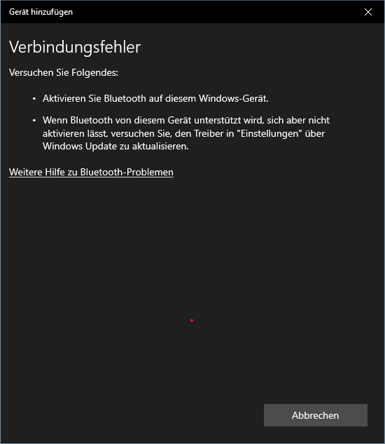

Ich versuche verzeiwefelt Bluetooth-Geräte mit dem MB zu verbinden.
Folgendes habe ich bereits festgestellt:
  1. Beim Versuch Geräte zu verbinden wird mir angezeigt, dass ein Verbindungsfehler vorliegt.

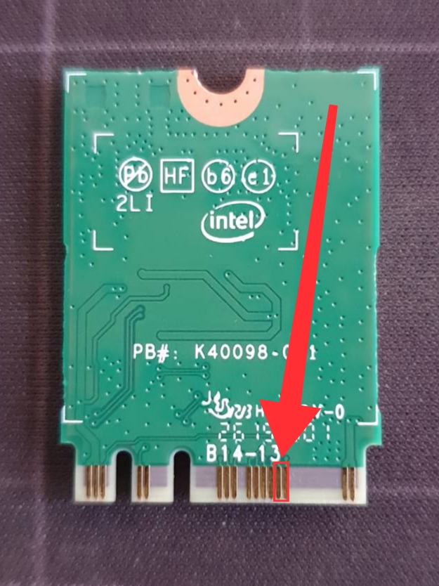

Was du versuchen könntest, wäre der 21.80 Treiber, ich habe sogar 21.30er Treiber gefunden. Weißt du wie man ältere Treiber forciert?
Alternativ kannst du versuchen am Adapter selbst diese Beiden Pins abzukleben, bzw den linken, afaik war der für Bluetooth an.
Das war mal ein Trick für Notebooks, bei denen Bluetooth nicht mit dem Schalter eingeschaltet wurde, sondern nur WLAN.
Angeblich klappt dieser Trick auch beim AX200 und das Bluetooth sollte dann funktionieren.
Pin 54 und Pin 56
Hier ist es beschrieben:

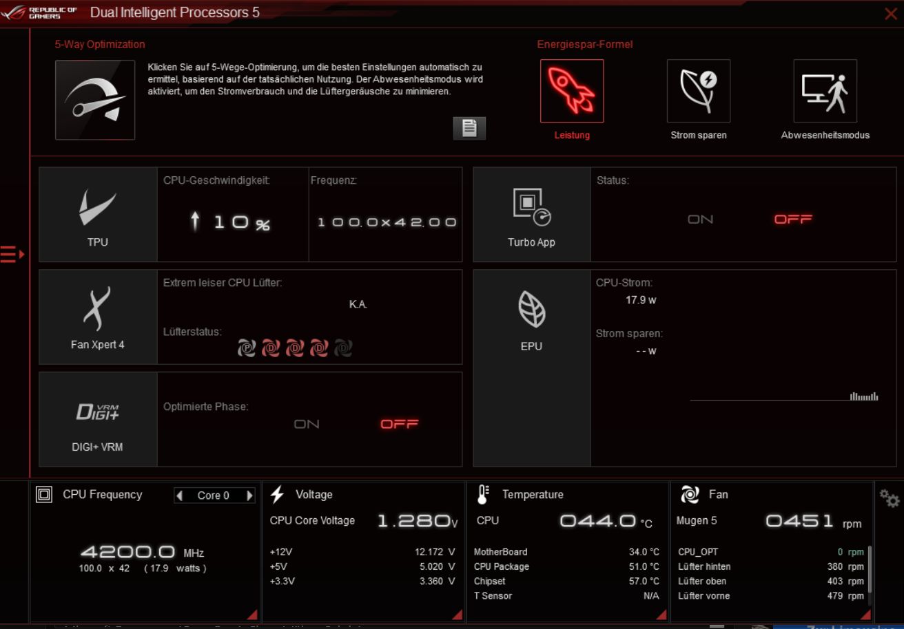

@TomAkar Das sieht schon deutlich besser aus. Probier mal die AI-Suite zu deinstallieren, die hat dir womöglich im Bios rumgepfuscht und mach mal einen CMOSClear (setzt das BIOS auf Standardeinstellungen zurück) Wie genau steht in deinem Mainboardhandbuch. Kurz gesagt musst du 2 spezielle Pins die vermutlich mit Clrtc gelabelt sind mit bspw. einem Schraubendreher kurzschließen. Ich habe das B450 F da befinden sich die Pins links von den Frontpanelanschlüssen. Wo die beim B550 sind wies ich nicht genau. Wie gesagt Handbuch.
