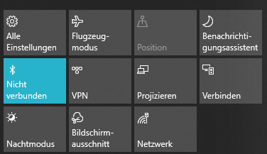

Und in den Ereignissen (unten rechts), lässt es sich auch nicht aktivieren?
Wobei es nach einem neuen Hochfahren des PCs natürlich anzubleiben hat. Das ist schon klar.
Genau, es fehlt überall. Im Geräte Manager, in den Windows Einstellungen. Der PC erkennt einfach keine BT-Funktion. Das Merkwürdige ist, dass das WLAN weiterhin geht, was ja ein Kombo-Modul zusammen mit Bluetooth ist. Also kann das Modul nicht defekt sein.

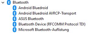

Ich würde wahrscheinlich (wenn BT funktioniert), mal alle Geräte im Gerätemanager per Rechtsklick deinstallieren, die unter der Funktion aufgelistet sind. So werden sie zumindest einmal wirklich neu eingerichtet.

Ein Modul kann ja auch teilweise defekt sein. Aber merkwürdig ist das schon. Da weiß man gar nicht, wo man ansetzen kann. :D
Das hatte ich schon mal probiert, half leider nichts. Habe sowohl Windows selbst Treiber suchen lassen als auch die von Gigabyte verwendet...
